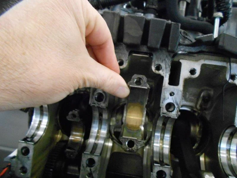

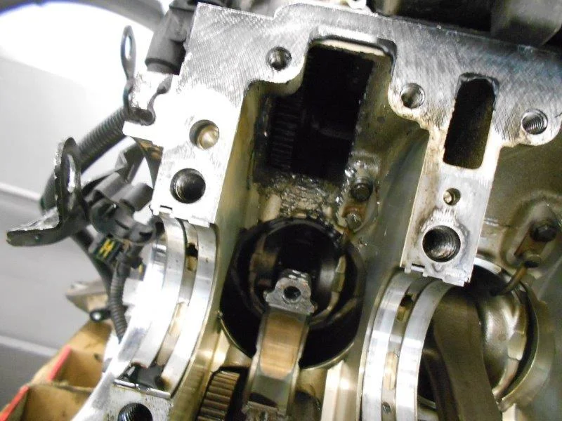

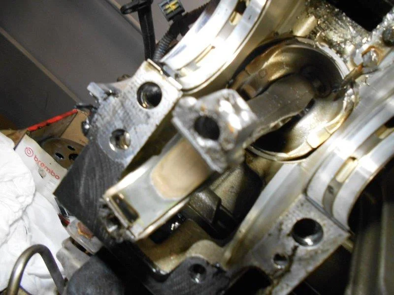

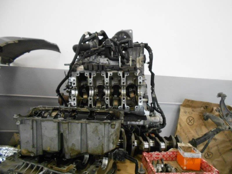

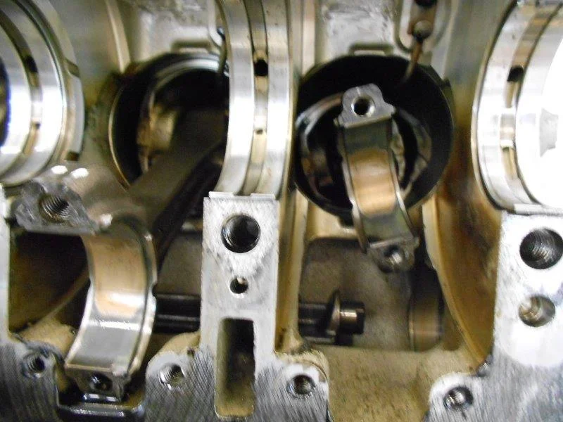

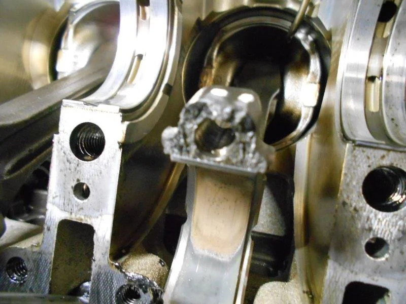

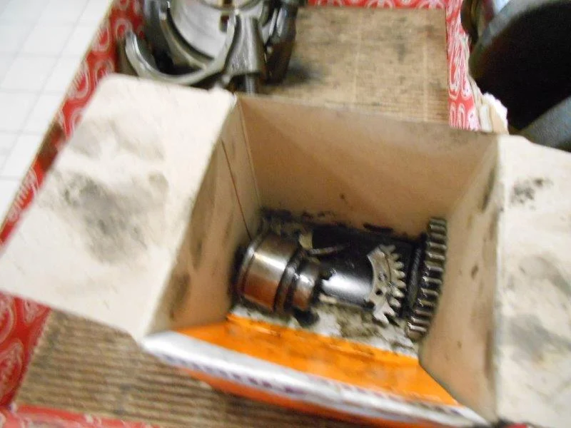

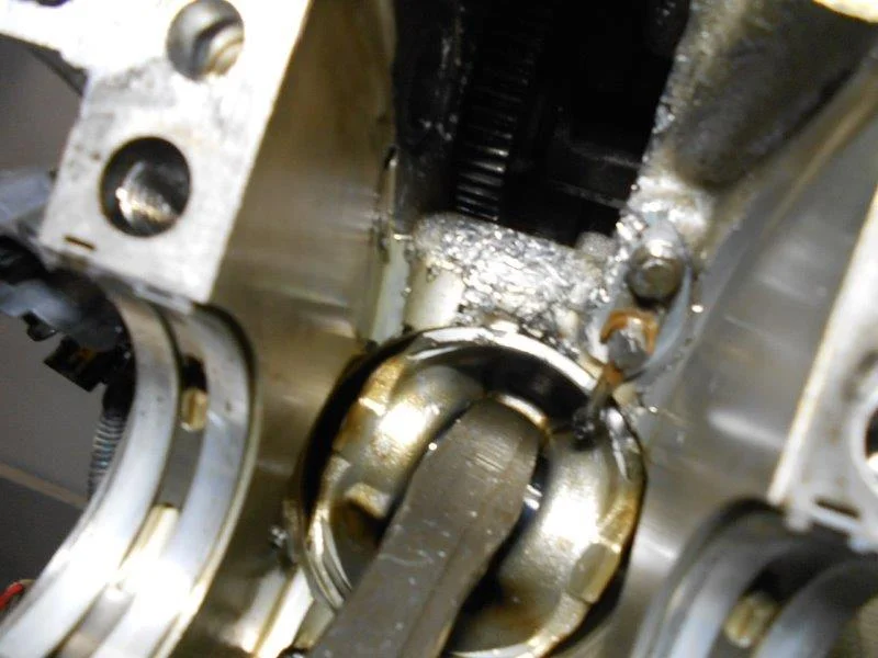

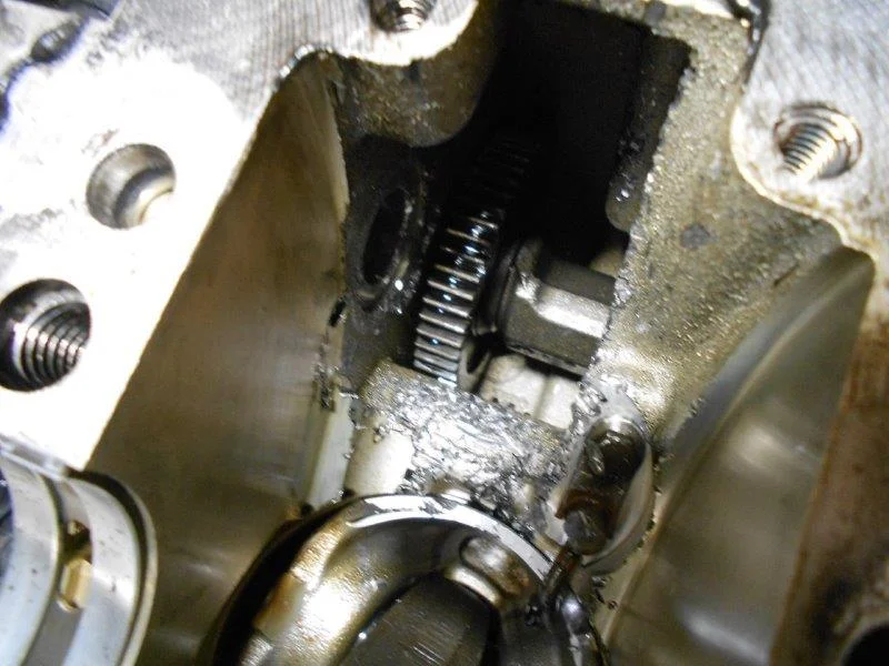

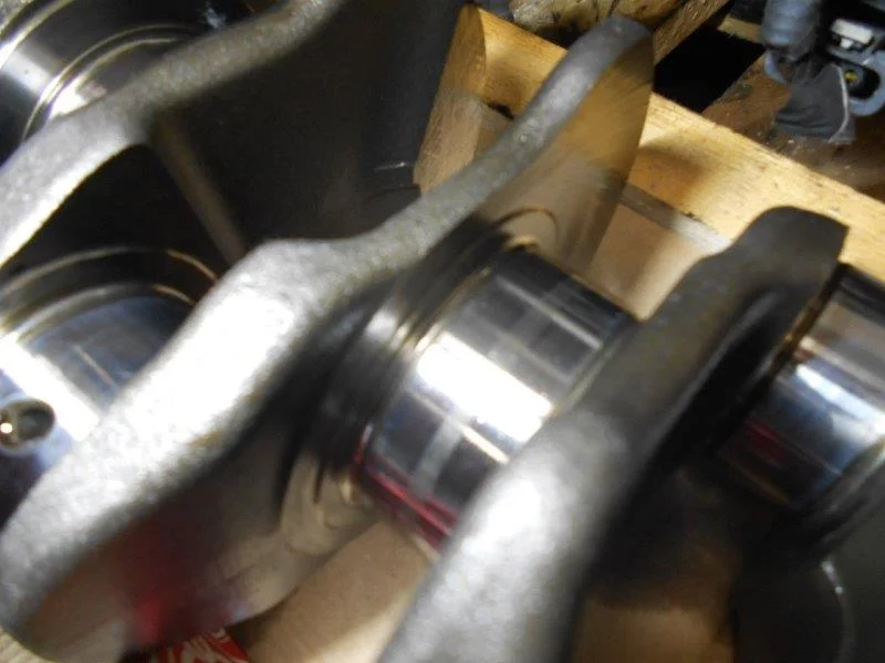

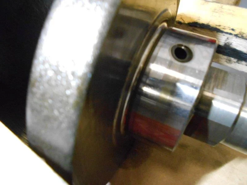

voglio condividere con voi la mia esperienza con un' Alfa Romeo Stelvio Super 2.2 RWD del 2017, e 180.000 km, sempre regolarmente tagliandata e manutenuta secondo le indicazioni della Casa.
Qualche mese fa, durante l’utilizzo normale, il motore ha avuto un guasto improvviso ( a seguito di un ticchettio del motore) che si è poi rivelato gravissimo. Dopo l’apertura da parte dell’officina, è emerso che la rottura del contralbero di equilibratura ha causato una serie di danni a catena, tra cui:
Allego alcune foto scattate in officina che mostrano chiaramente l’entità del danno (motore smontato e componenti danneggiati).
Leggo che il problema è ormai noto da tempo ma trovo incredibile che da un marchio così blasonato non si abbiano risposte concrete.
Mi piacerebbe confrontarmi con chi magari ha avuto esperienze simili su questo motore (codice 55275156) e mettere in allerta chi già lo possiede su Stelvio/Giulia.
Grazie in anticipo a chi vorrà condividere la propria esperienza o il proprio punto di vista tecnico
- fusione dell’albero motore,
- rottura dei cappelli di biella,
- fusione delle bronzine,
- rottura del pistone n. 1 e del monoblocco in corrispondenza del cilindro 1,
- danneggiamento dell’ingranaggio del contralbero.
