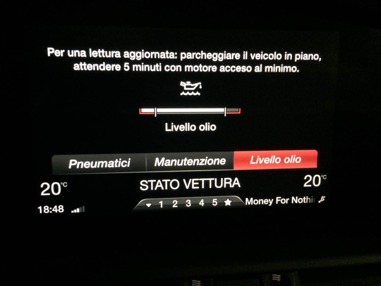

Fai i tagliandi ogni 15 mila chilometri con il Selenia prescritto. Il livello corretto è leggermente sotto il Max, cioè ultima tacca spenta sul display (vedi foto). Periodicamente aggiungi un additivo protettivo nel serbatoio del gasolio.
