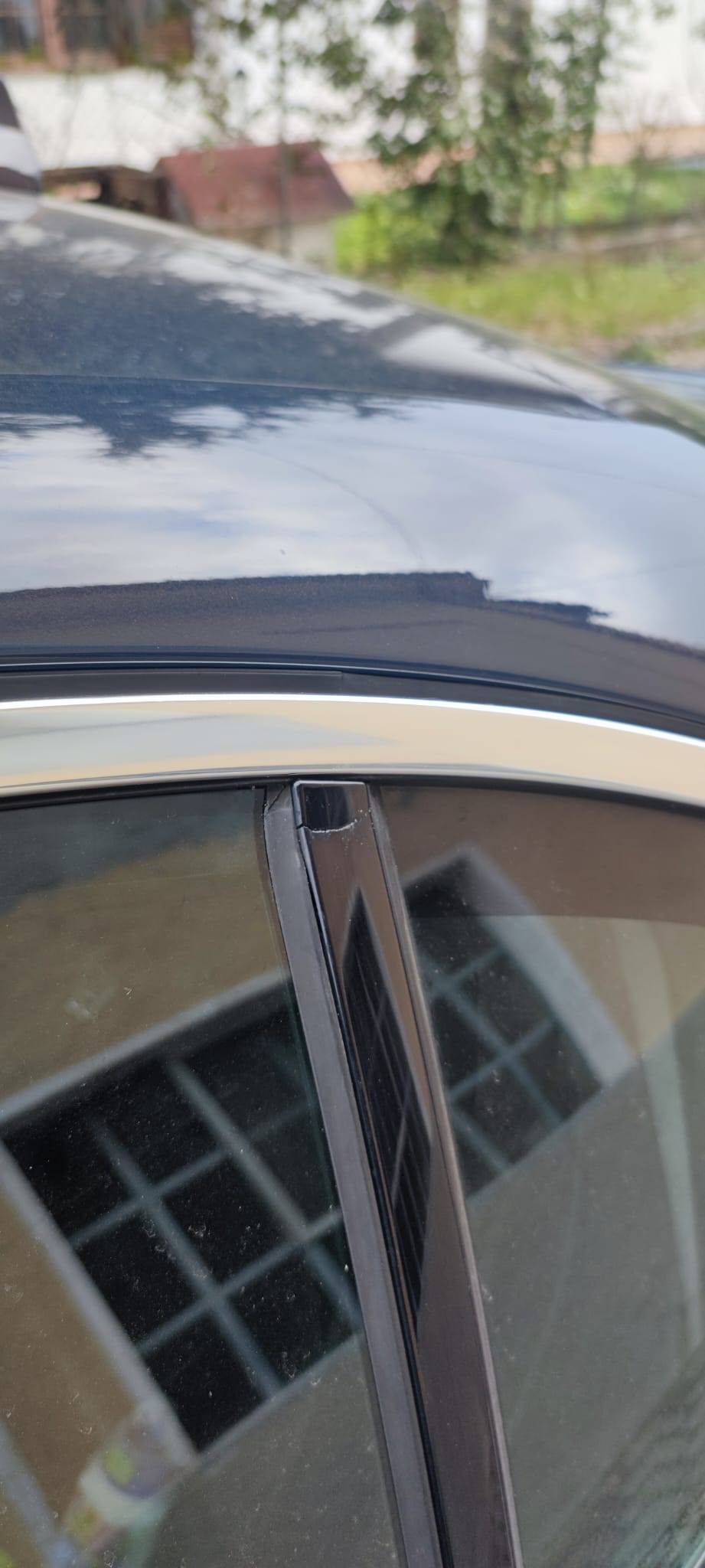

Ciao a tutti, ieri in autostrada per un sasso mi si è rotta la copertura in credo vetroresina del montante del finestrino posteriore, non trovo il ricambio su internet a qualcuno è già successo?
Un po di informazioni le trovi alla discussione poco sotto: Listello vetro fisso
Io, prima di trattarlo con levigatrice, ho provato a smontarlo; ed effettivamente è complicata la cosa; comunque il pezzo lo trovi in Alfa originale a pochi soldi, se usi ePer con la tua targa o VIN hai il codice corretto ed il prezzo.
Reazioni: VURT
Io prima di trattarlo con levigatrice ho provato a montarlo ed effettivamente è complicata la cosa comunque il pezzo lo trovi in Alfa originale a pochi soldi, se usi ePer con la tua targa o VIN hai il codice corretto ed il prezzo.
Grazie mille non capisco solo se è una roba facile da fare smontare quello rotto e montare il nuovo
