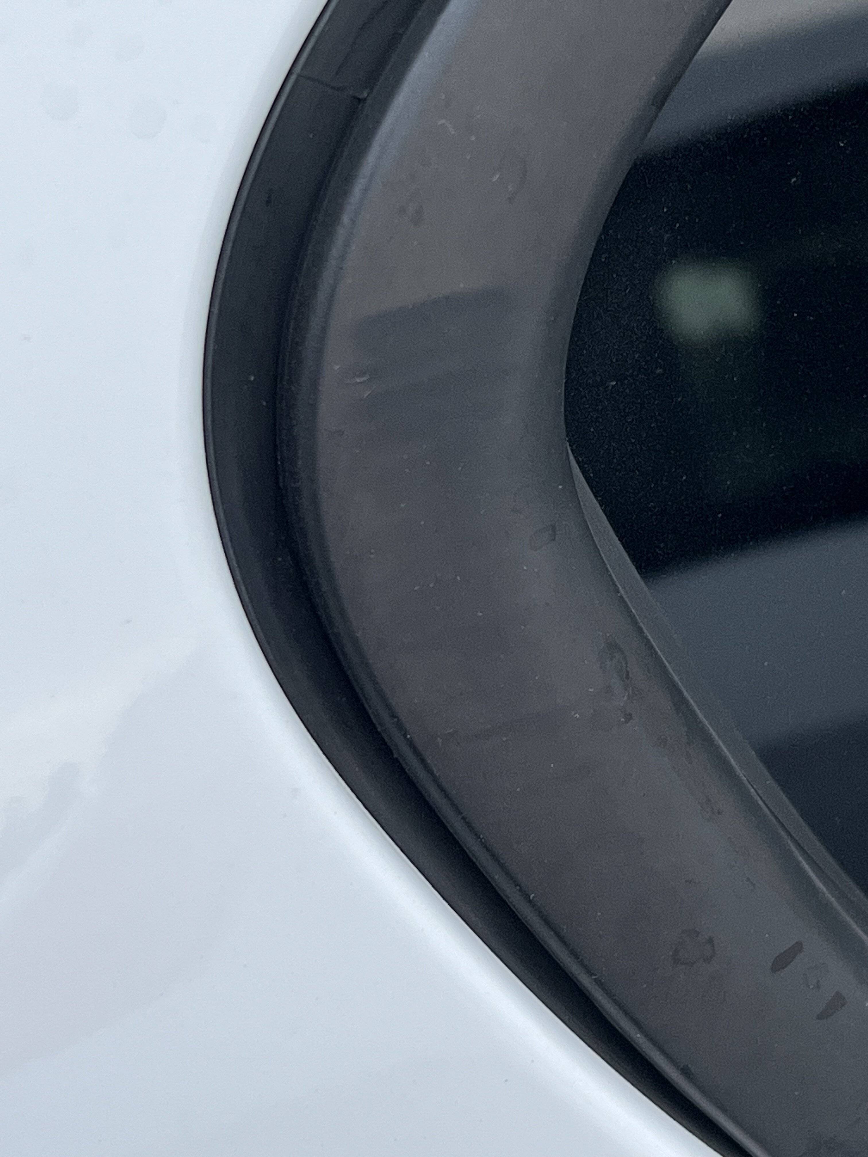

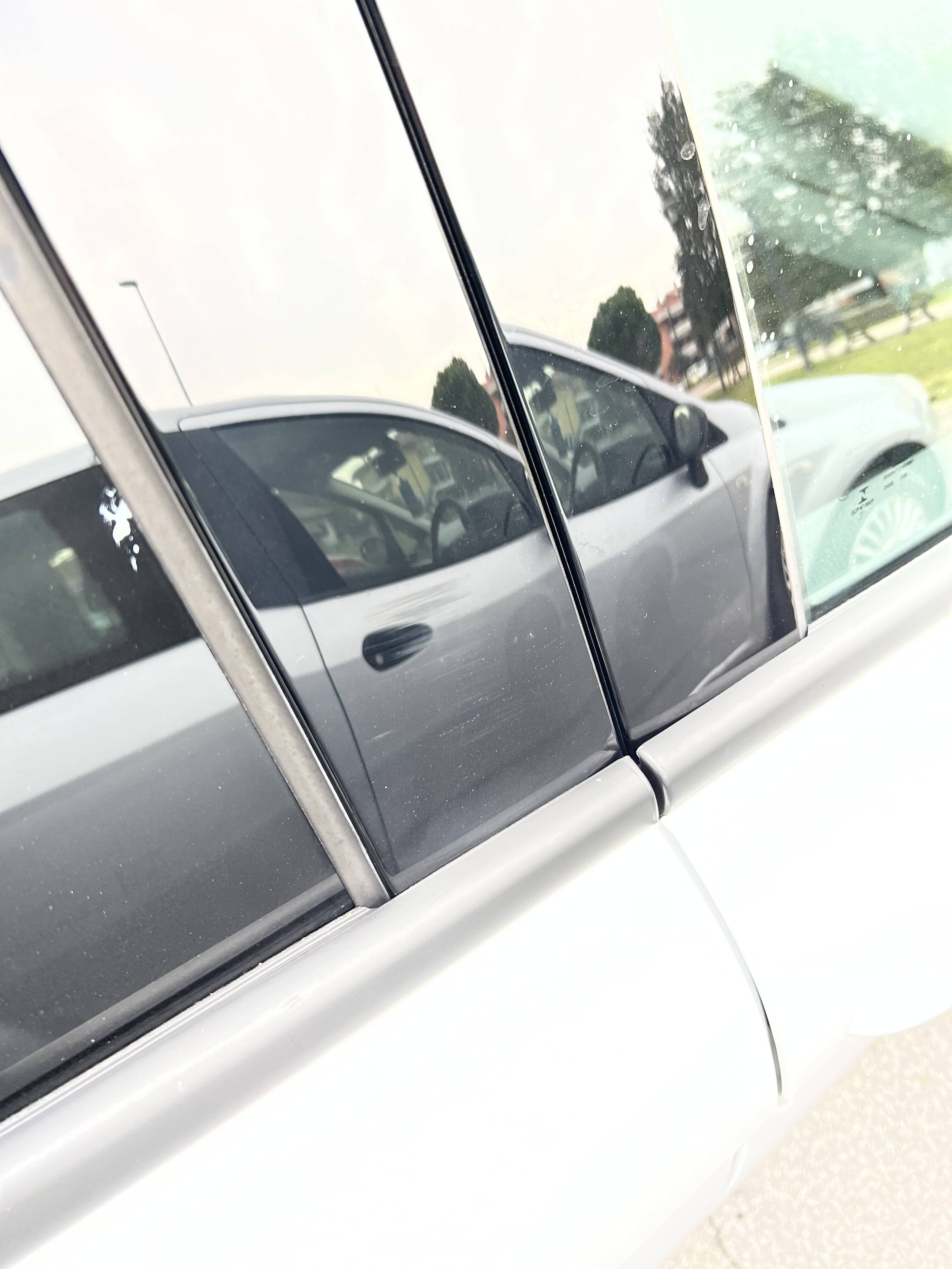

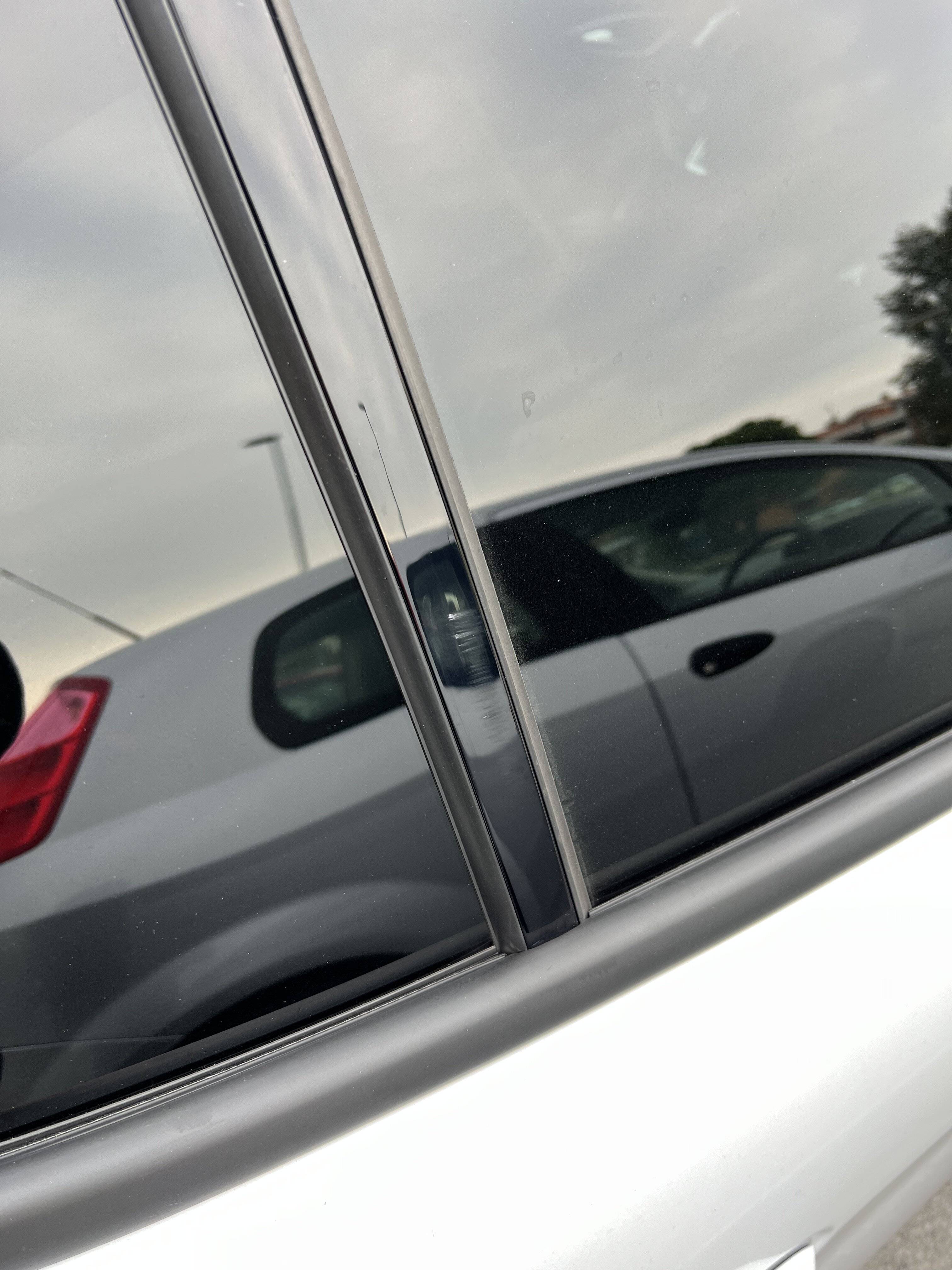

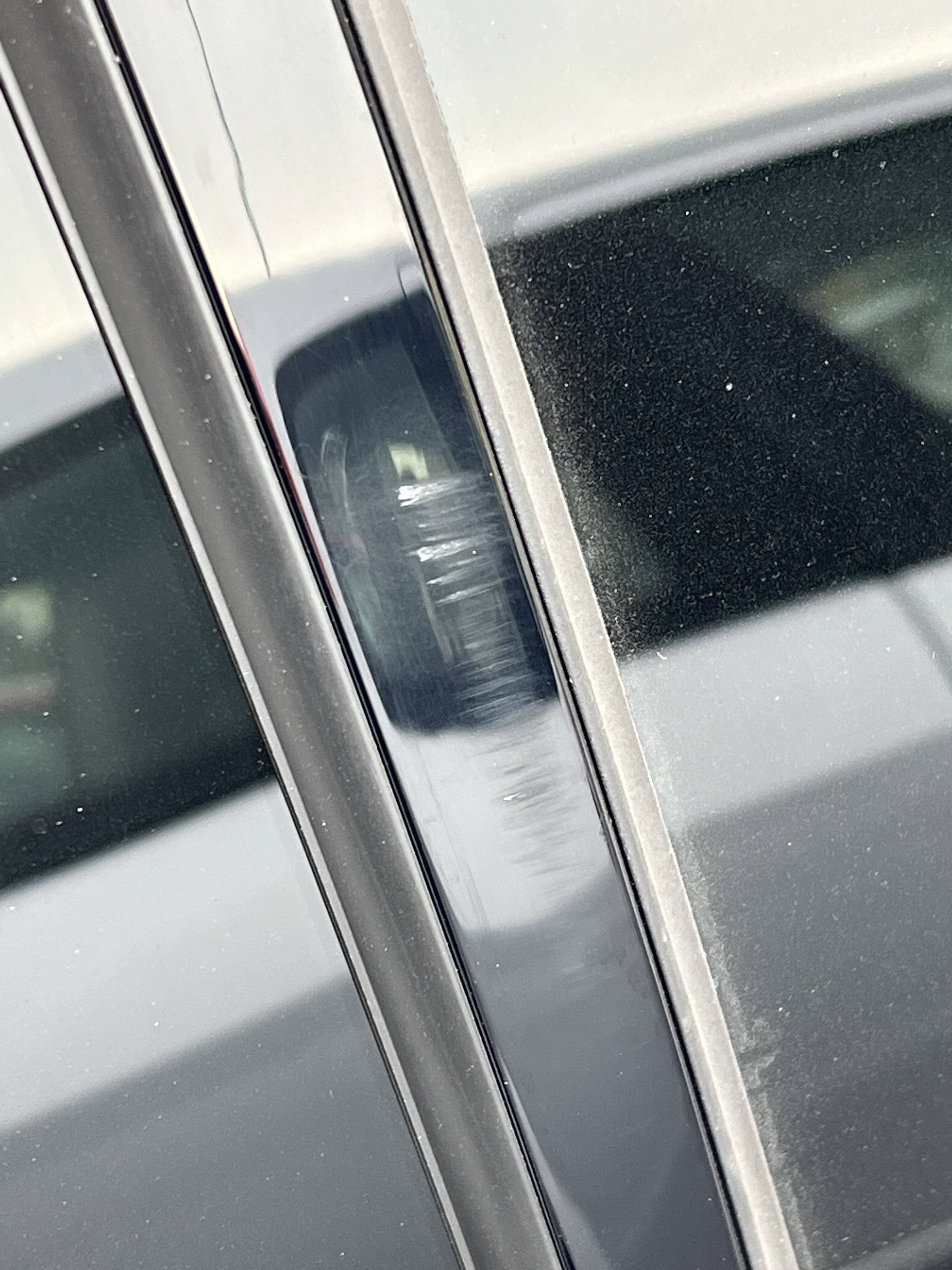

Scusate se insisto; prima di comprare i pezzi nuovi vi chiedo se si può intervenire in questa situazione:
- la gomma della guarnizione leggermente rigata
- il primo listello pesantemente graffiato
- il secondo listello appena segnato
allego le foto del danno fatto con uno sfregamento di una cima.
Secondo me quello appena segnato puoi recuperarlo con un po di pasta abrasiva (passandola leggermente, senza esagerare). Magari puoi attendere la risposta di qualcuno che lo ha già fatto.
Il listello più piccolino sembra recuperabile. Proverei anche lì con la pasta abrasiva (leggero leggero).
Ho deciso di cambiarlo ma alla fine sono difficili da smontare?
Chi l'ha fatto riesce a darmi dei consigli?
In officina mi hanno detto che sostituirli è un casino di lavoro, meglio provare dal carrozziere: il carrozziere mi dice che quello piccolo deve riverniciarlo e lucidare gli altri due e ci si aggira intorno a 100€ ovviamente in nero.
Ora se li cambio vado a spendere 60€ li ho nuovi e non riverniciato ma è complicato smontarli?
