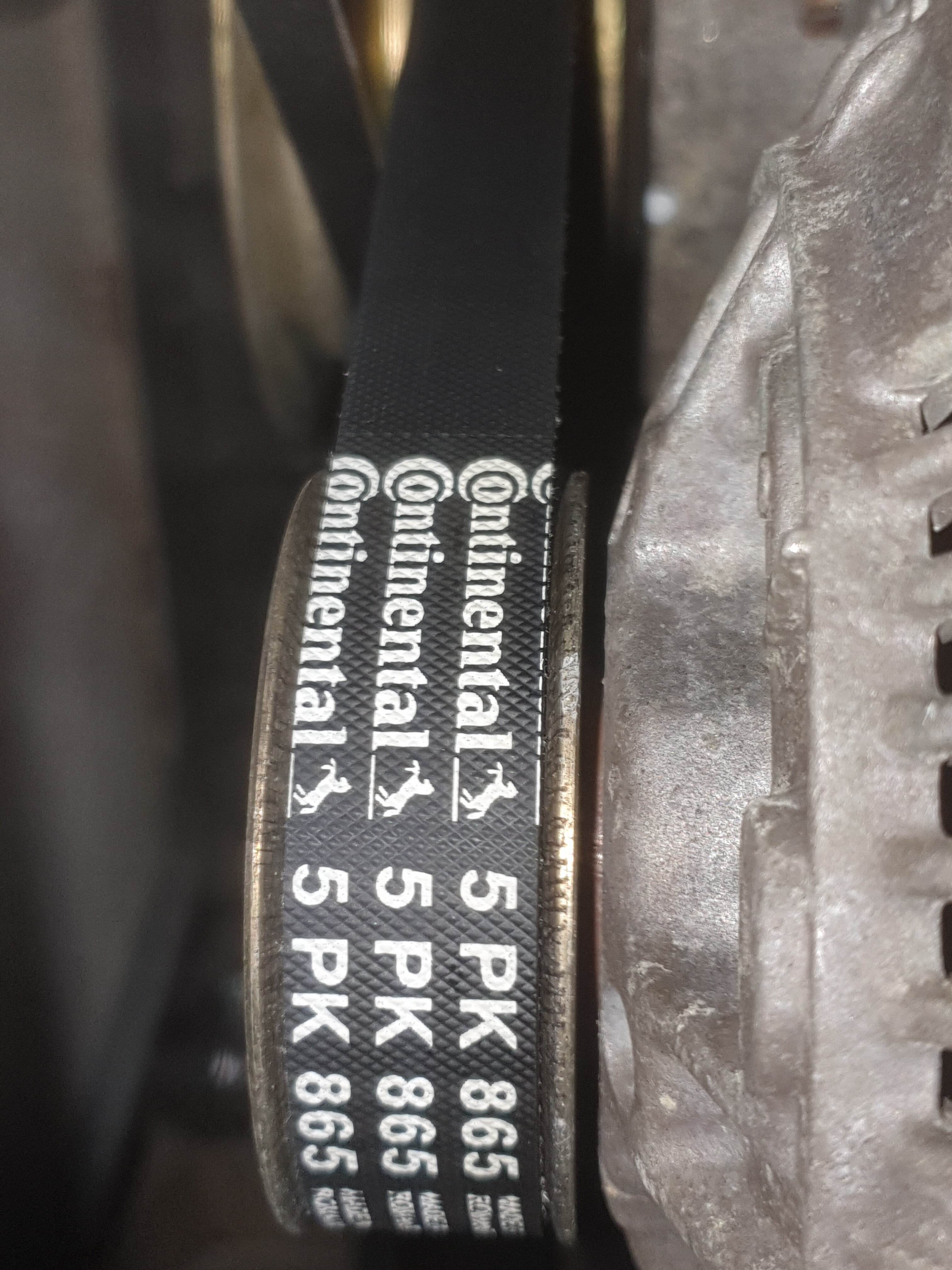

Gate e Contitec Continental per le cinghie servizi.

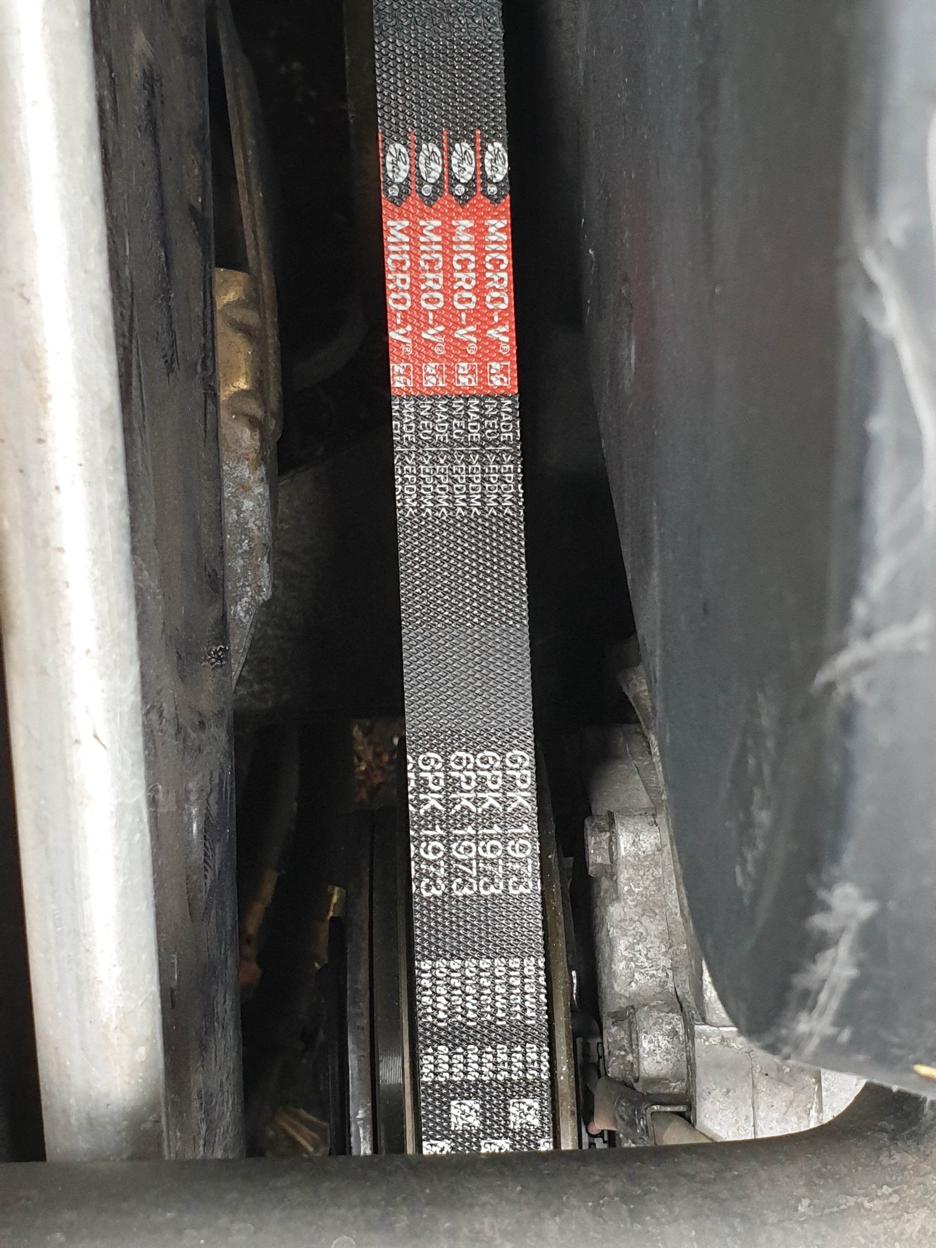

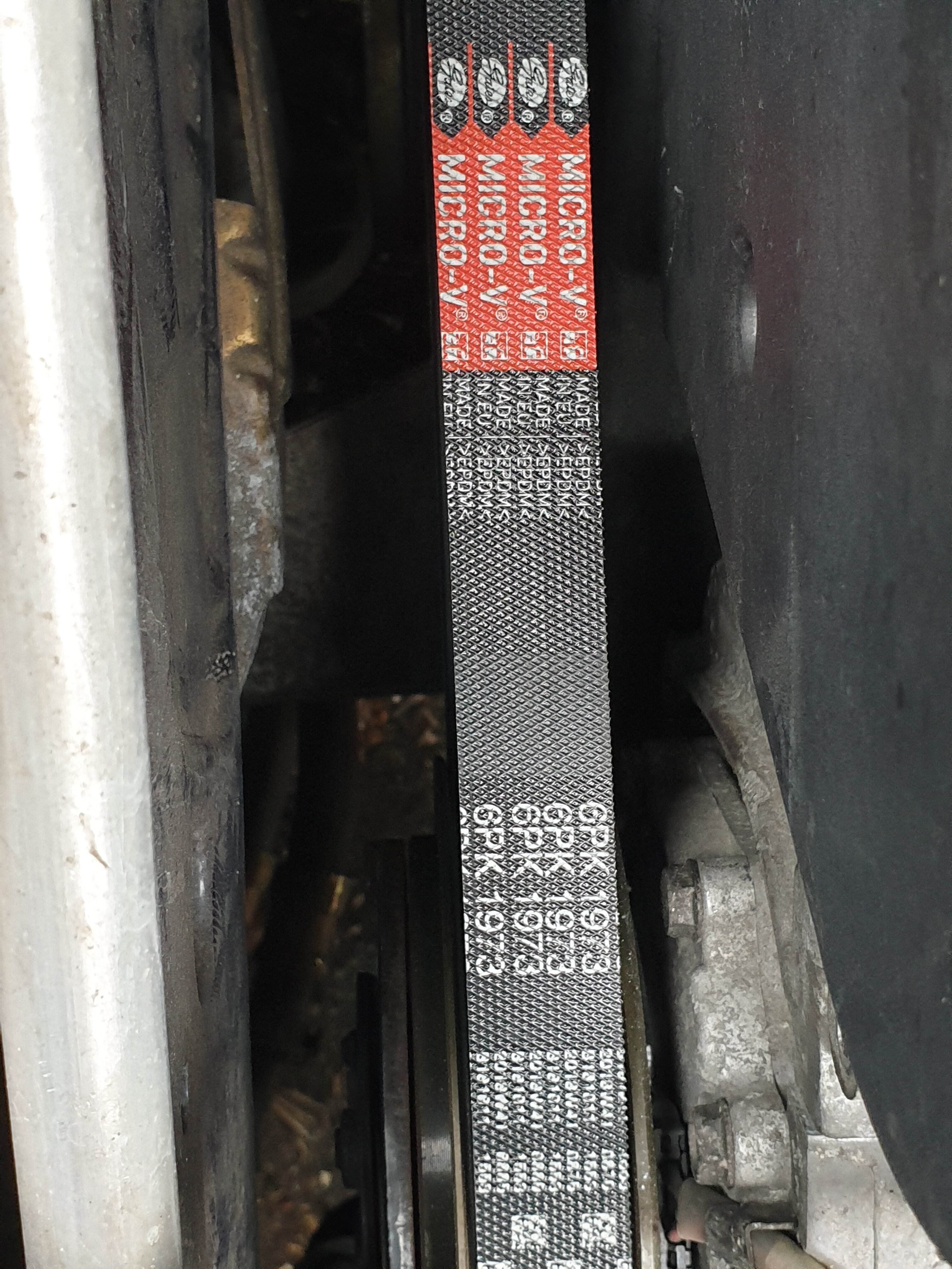

Queste come ti accennavo sono state riprogettate con un nuovo materiale molto più morbido e duraturo rispetto alle vecchie cinghie con dorso rigido e lucido.
Contitech
Gates Micro-V

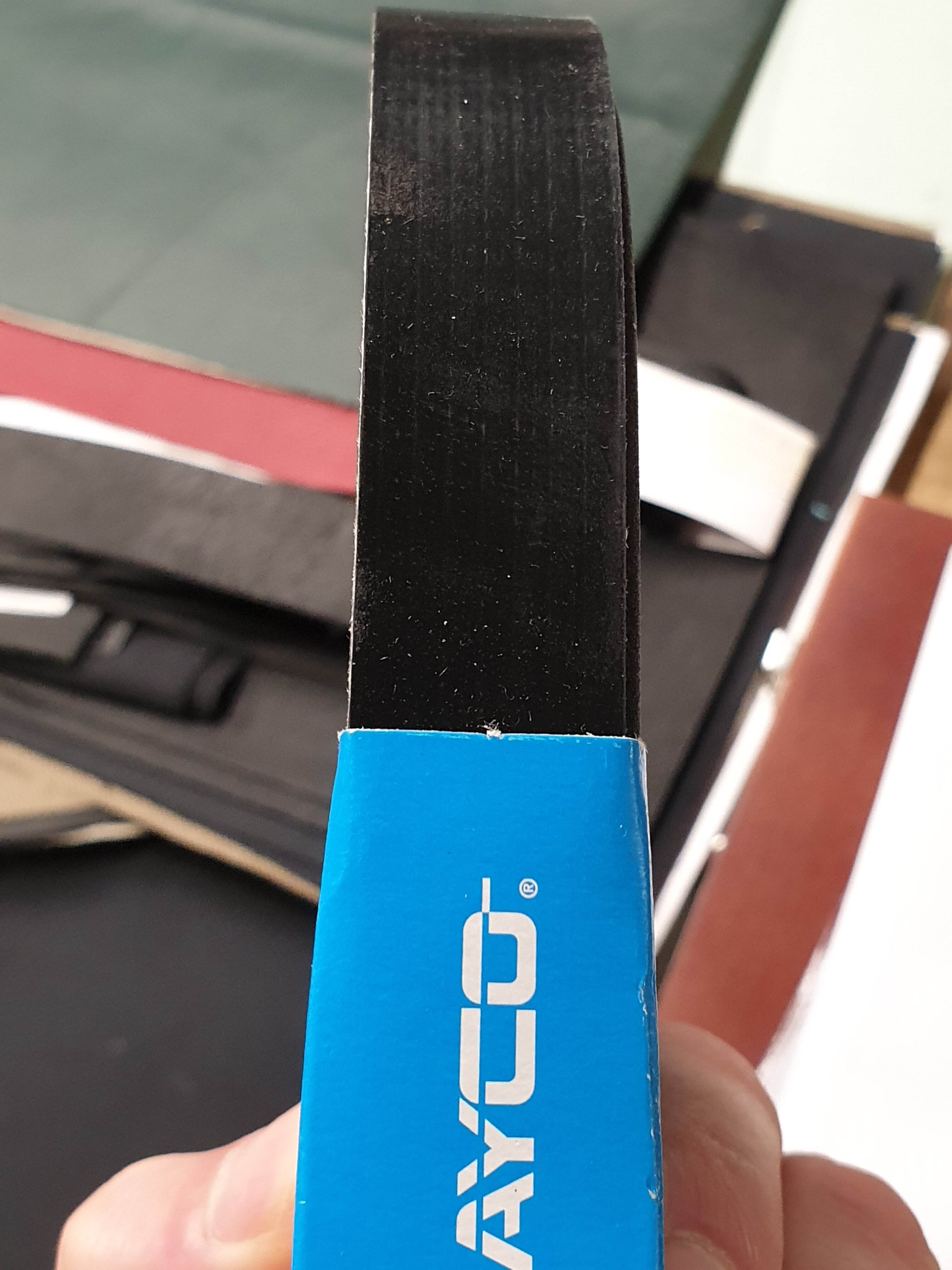

Qui una cinghia servizi classica con spalla liscia:
