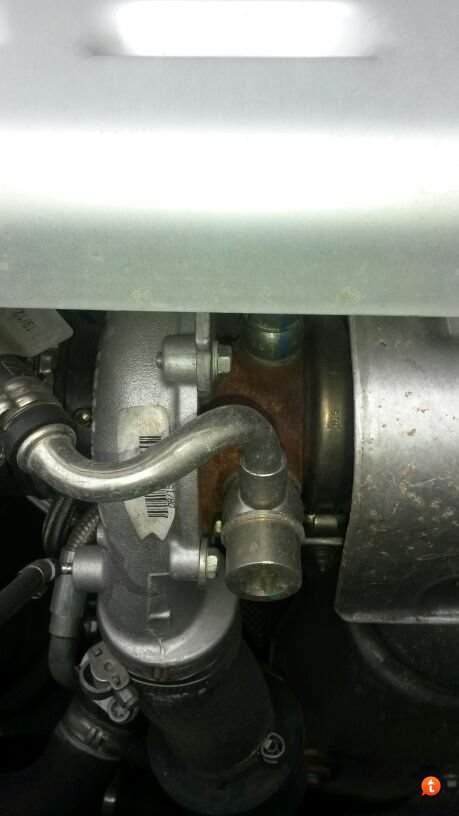

Ciao,
Ho notato che appena sotto la copertura del motore c'è un componente di cui non conosco il nome, che è coperto di ruggine, so che il ferro è soggetto a questo tipo di problema, ma in genere può causare spiacevoli conseguenze ? Avete anche voi ruggine in quel punto ?
Allego foto:
Grazie,
Angelo.
E' normalissimo che quel particolare sembri arrugginito, in realtà non lo vedrai mai arrugginirsi ulteriormente perché quella che sembra della banale ruggine funge anche come protettivo
Reazioni: quadrifoglio72
Concordo con quanto detto già da wurth, in quanto è una leggera ossidazione che non peggiorera' ulteriormente. Poi ad essere pignoli, potrai iniziare a notarla anche nella prima parte del collettore di scarico adiacente alla testata. Rientra tutto nella normalita'.
Reazioni: VURT
Certo che è veramente antiestetico, poi non è neanche tanto nascosto, chiunque aprendo il cofano lo vede e di certo non va a pensare che quella ruggine funge da protettivo "naturale" ... se mel' avesse detto qualcuno dell'officina o della concessionaria avrei subito pensato che mi stessero prendendo in giro ... comunque buono a sapersi. : good . :
In effetti hai perfettamente ragione, ma purtroppo e' cosi'. Ma a parte il discorso estetico funzionalmente non ti cambia nulla.
