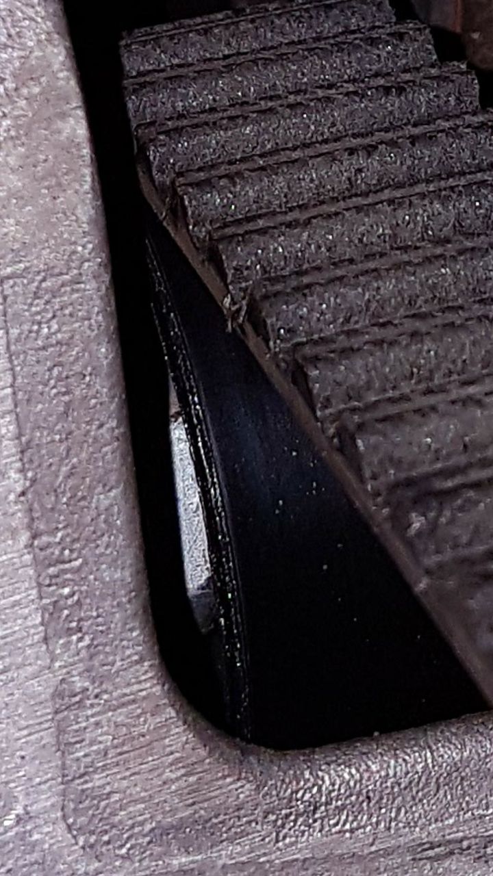

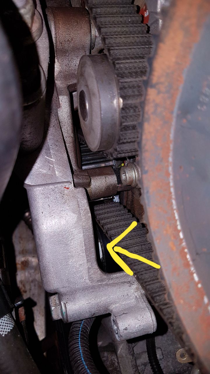

abbiamo trovato un tendi cinghia che perde del grasso ed e un Po imbrattato.
Lunedì si rifarà la cinghia distribuzione completa

Quindi la cinghia dei servizi e i suoi organi sono da escludere. Sarà certamente il tendicinghia della distribuzione
