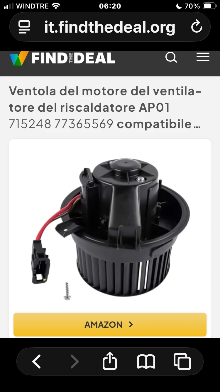

La ventola abitacolo è sotto il porta oggetti ed è abbastanza semplice da sostituire.. non puoi sostituire i cuscinetti devi sostituire intera ventola
Simile a questa
