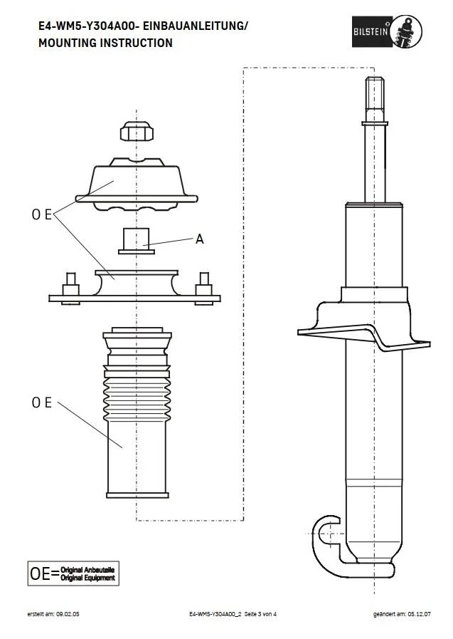

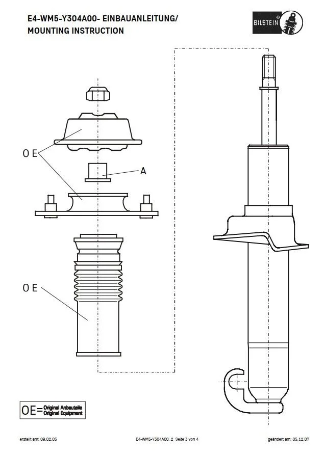

Dopo aver telefonato a squadra-sportiva.com ho scoperto l'arcano.
Con i bilstein bisogna cambiare nel tampone degli ammortizzatori il pezzo marchiato con la A.
Sicuramente il meccanico non lo ha fatto. Speriamo di poter recuperare il pezzo.
