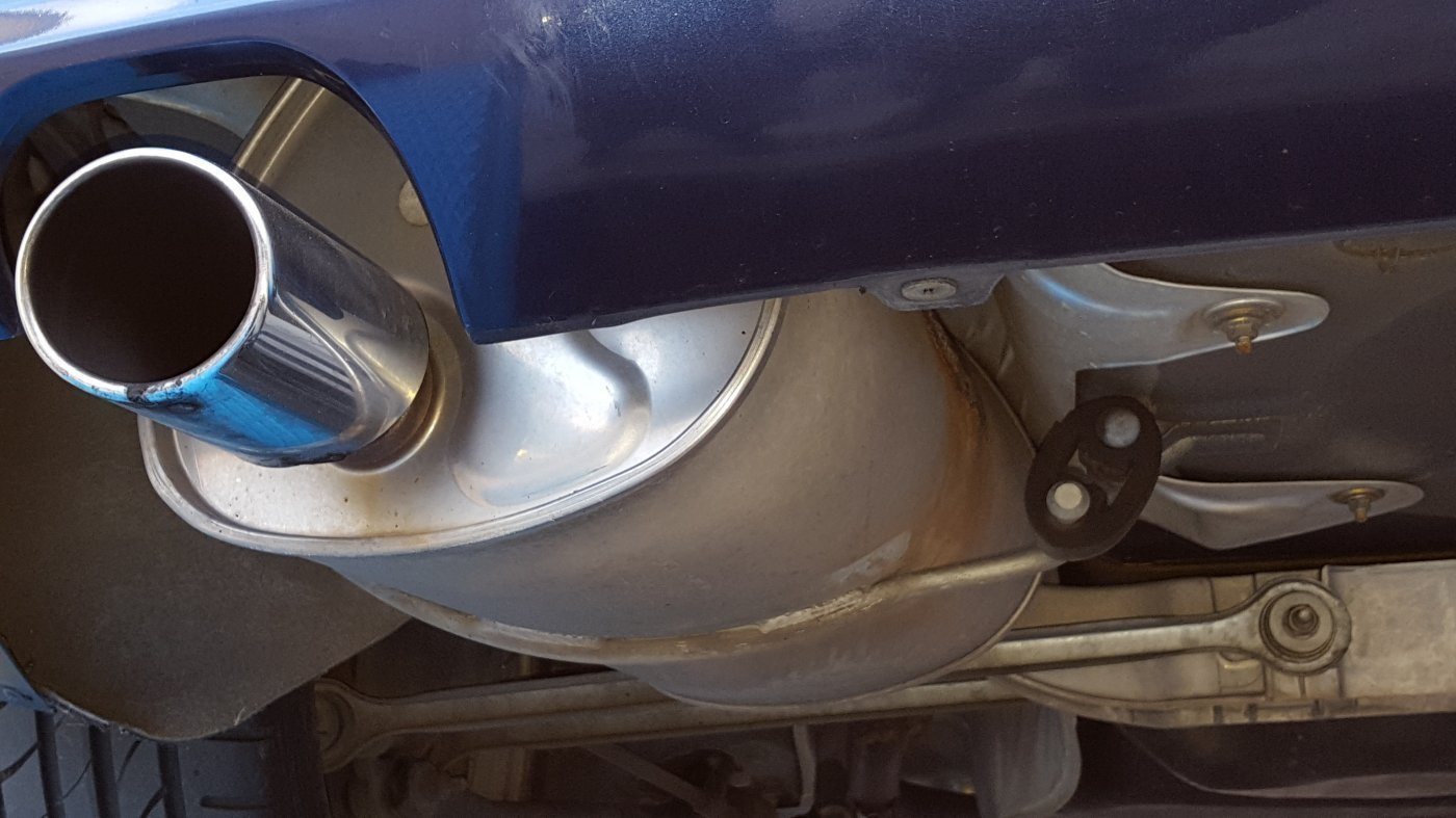

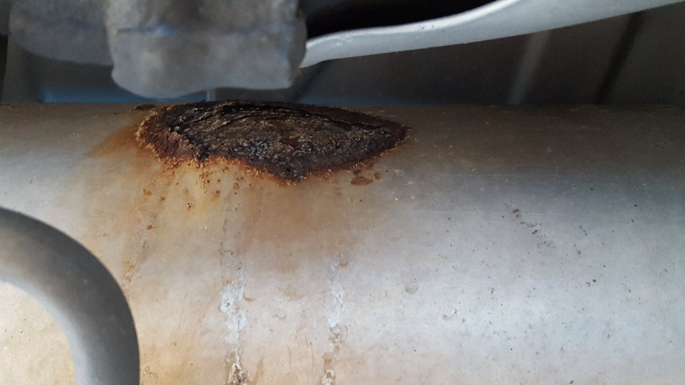

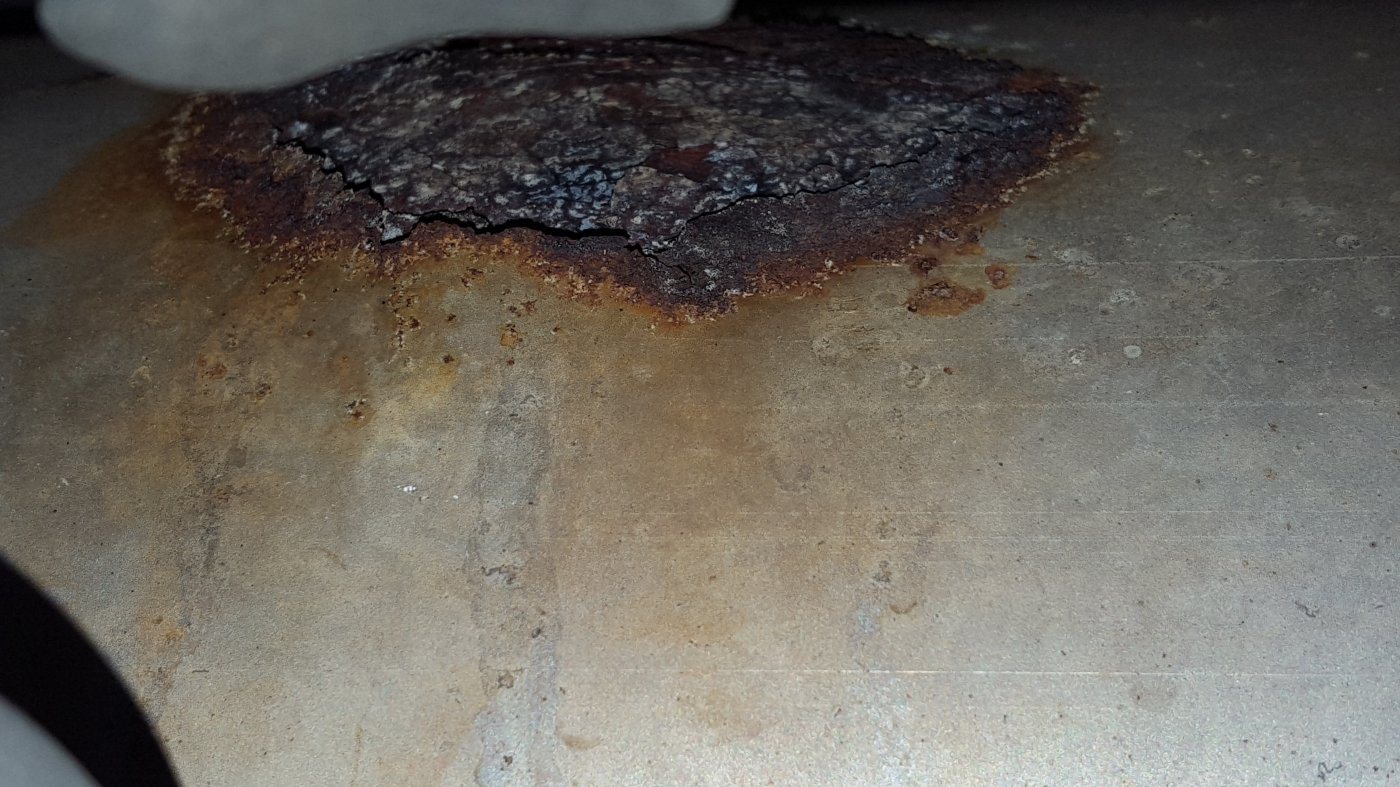

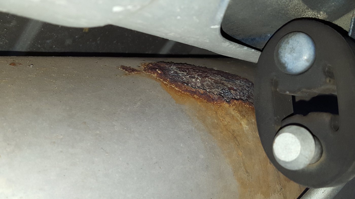

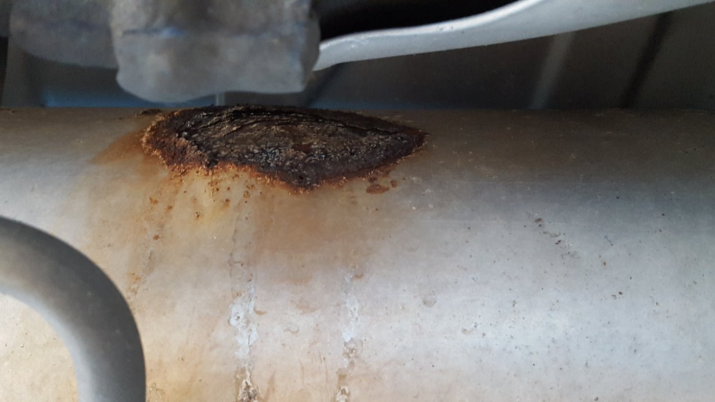

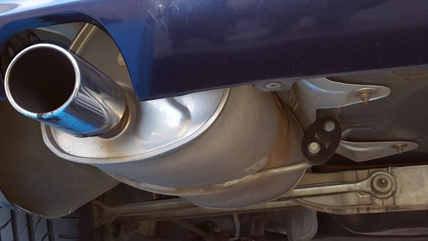

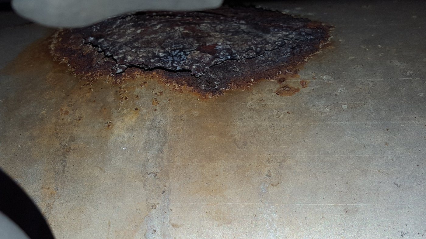

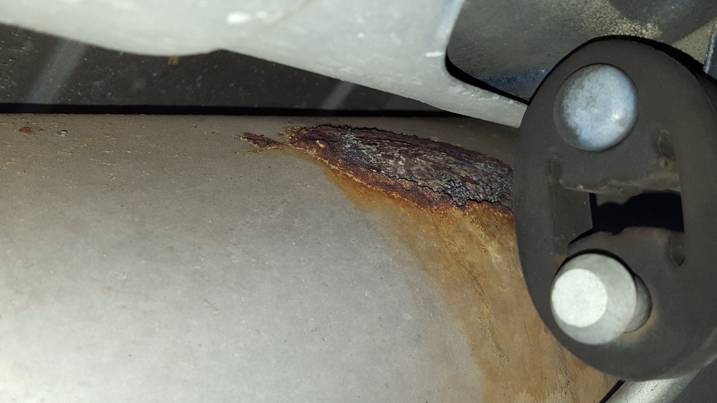

Se ti può essere d'aiuto, sulla mia 156 2.0 Twin Spark ho scoperto questo:
Visualizza allegato 122373 Visualizza allegato 122374 Visualizza allegato 122375 Visualizza allegato 122376
Incollo qui il link relativo alla mia discussione aperta qualche giorno fa sulla possibile causa in merito ai rumori di risonanza delle nostre 156.
156 2.0 Twin Spark - 2001 - Cambio Rumoroso tra 1.000/3.500Rpm
Premetto che non deriva dalla marmitta.
Si sta bucando ma non è il terminale ha causare il rumore.
Per curiosità il rumore che avverti è uguale a questo??:
Ascolta con attenzione dal "minuto" 00:14 in avanti...
Perchè se è si, forse risolviamo il problema che accomuna le nostre 156. Se non è veramente il cambio sono i suoi supporti o quelli del Motore.
