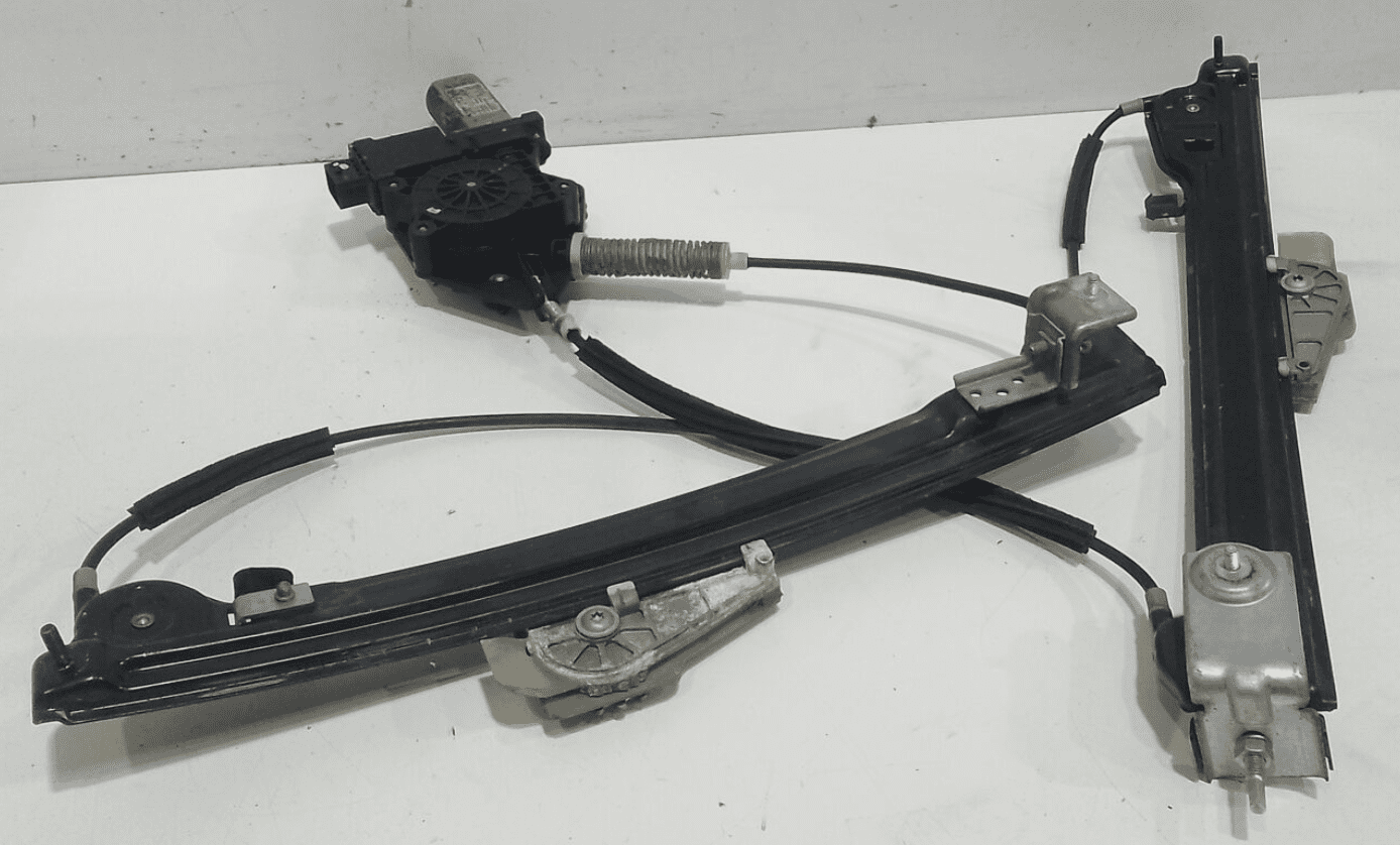

il gruppo che regola il sali scendi del finestrino

Non devi smontarla, ma controllare che sia integra e lubrificarla
