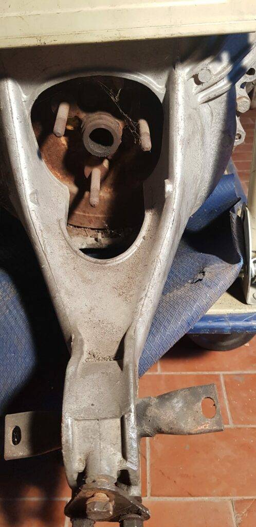

Mha sembra provenire dal lato motore, più da sotto però! ... si sembra proprio dal suono la risonanza di un lamierino!
Che lavoraccio si immagino le bestemmie!... impossibile arrivarci da dietro al motore vero? Da come dici tu mi sembra di capire che bisogna svitare per forza la campana anteriore!!!😔
A breve faccio delle foto nel buco della campana col tel per vedere come sta...ammesso che si riesce a vedere qualcosa!!!
Questo della foto allegata non è il mio, ma per capire com'è fatto sto lamierino? Non ho ben capito come è messo per parare il volano, questo inoltre non sembra averlo, o si? 🤔🤔🤔
Grazie dell' aiuto!!!🙏
