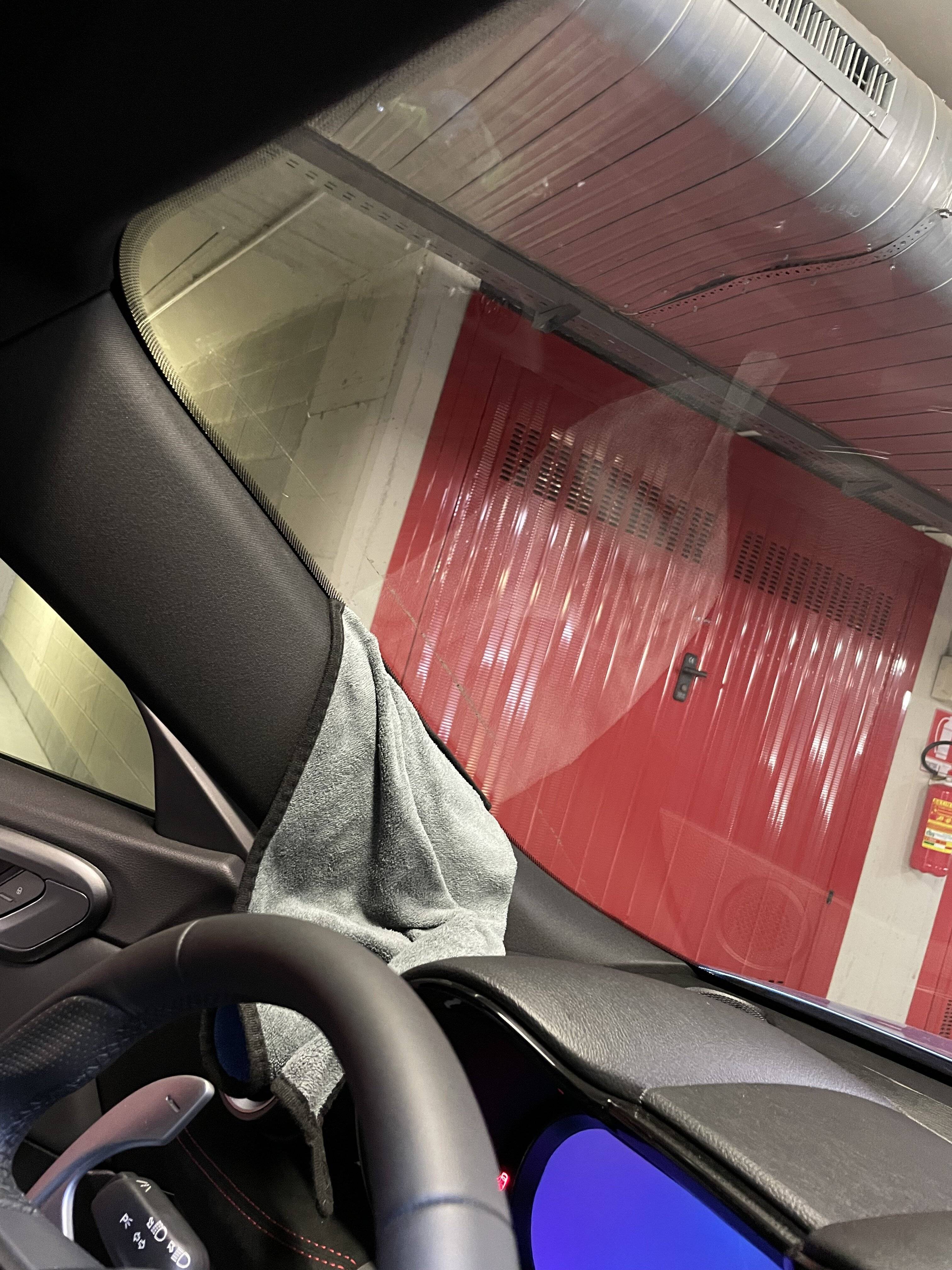

Ciao,
Ho fatto un test. Mettendo un panno in microfibra nella fessura tra il vetro e il rivestimento come vedete dalla foto in allegato (spingendo a fondo il panno in modo da creare tensione e spingere il rivestimento di tessuto) il rumore è praticamente scomparso.
Sembrerebbe quindi un rumore dovuto alla vibrazione su di un gancio presente in quella zona specifica.
