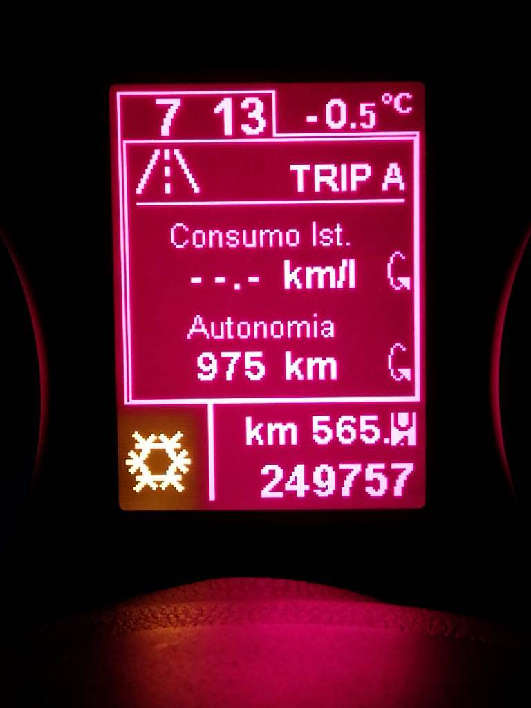

Buongiorno a tutti,prima di tutto volevo avvisare a chi fosse interessato che ho raggiunto la soglia dei 250.000km(ho avuto qualche problema) ma ce lo fatta.Arriviamo al dunque... volevo delle info da chi se ne intende...un anno fa giusto avevo fatto cambiare frizione+volano+spingidisco(cuscinetto compreso)sempre pezzi valeo fiat,l'olio del cambio mi e stato rimesso sempre lo stesso che avevo "dentro" perche secondo il meccanico era ancora perfetto.Appena ritirata mi sembrava un altra macchina, pedale frizione che era leggero come una piuma e tutti i rumorini di fondo sopratutto nelle cambiate erano spariti(il classico stoch a ogni cambiata e quel maledetto suono di cambio/volano ogni volta che si spegneva il motore).Pero dopo 3-4 mesi iniziarono i primi rumorini strani di una volta(di nuovo), stoch nelle cambiate,e in piu una leggera vibrazione della macchina in 5 e 6 marcia.Portata la macchina da 2 meccanici diversi... e tutti e 2 dopo averla provata mi dicono lo stesso esito...molto prob VOLANO che inizia a fare i capricci(mi hanno detto che su ste macchine sono difettosi gia di loro e in piú delicatissimi)ma comunque di non preoccuparmi,che il volano non si spacca...ultrararissimo,in effetti fino adesso nonostante il concerto la macchina va senza problemi.Ultimamente mi é saltato fuori un altro rumore il piu fastidioso...in 4 5 e 6 con macchina in movimento sopra i 2000 giri ho un rumore tipo "vuuuuuuu" continuo che piu accelero e piu fà casino(é simile al mozzo ruota quando sta partendo) e in quel momento che premo la frizione sparisce(esempio...mentre la macchina sta andando normalmente in 4 o 5 o 6 accelero fino a 3000 giri dove si sente di piu e di colpo schiaccio frizione e il rumore magicamente sparisce,ho fatto una prova per escludere anche altri organi... sempre in movimento sempre 3000 giri premo la frizione e il rumore sparisce e con la frizione sempre schiacciata e macchina che va avanti per inerzia do dei colpetti di gas... in questo caso non si sente nulla, appena mollo il pedale solito casino).quindi mi viene da pensare che sia un organo che viene prima del albero motore,perche in quel momento che premo sparisce. In piu un ultima cosa...se parto con la macchina su una leggera "salitina" o pendenza in 1 marcia di sente un ta-ta-ta-ta sempre provenire dal cambio che sparisce appena la macchina si muove.Scusate il papiro... ringrazio tutti quelli che mi possono essere d'aiuto con delle info.. la macchina é sempre una 159 1.9jtdm 150cv del 2007,allego anche una foto anche del traguardo
