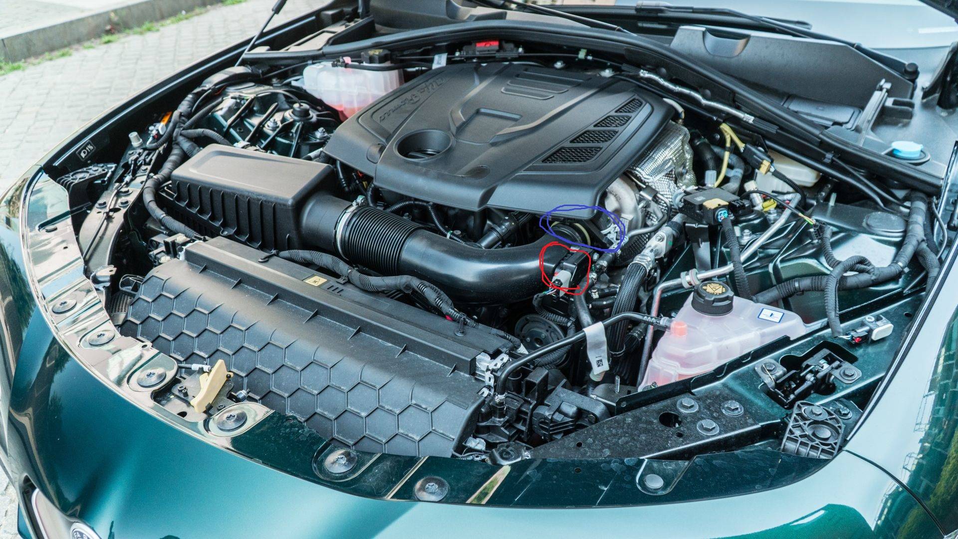

Un controllo che potresti fare è sganciare il collettore lato turbina e verificare la girante, in primis a motore spento inserendo due dita sollecitando la girante in rotazione e verifica che non ci sia eccessivo gioco, in secondo sempre con il collettore smontato metti in moto, dovete esser in due uno da gas e l'altro ascolta la turbina, ma in questo ultimo caso ti si attiva la spia del sensore posto prima della turbina e serve la diagnosi per cancellarlo:
Il cerchio blu è il collettore da sganciare, il cerchio rosso è il sensore che ti darà l'anomalia..
