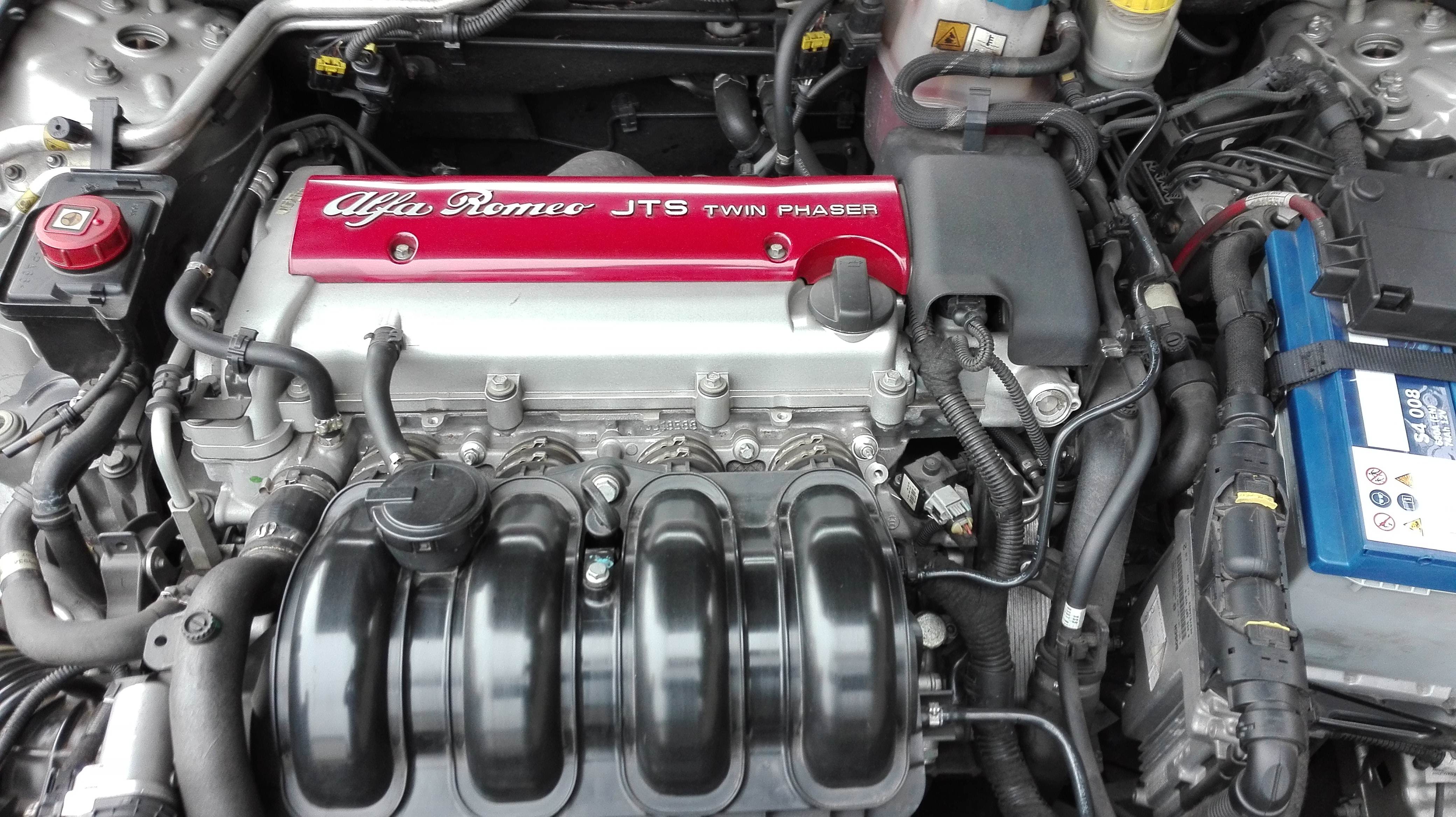

Scusate, ma sto facendo un casino...nn sono riuscito a fare copia incolla (l' ho messo su tag) ora lo scrivo a mano:
spero si veda il video, cmq secondo il meccanico Alfa devo cambiare la scatola guida, €1000!!!!

Io distinguo due rumori, un sibilio che mi ricorda una catena e un fischio un cuscinetto.
Tu hai la catena di distribuzione, quanti km ha questa?
Sui cuscinetti guarderei i galoppini della cinghia servizi
Anche io, pensavo ad un cuscinetto, mentre la catena ha il km dell' auto quindi 101600, ma in Alfa mi hanno detto che hanno controllato i cuscinetti dei servizi e sono a posto, ma hanno riscontrato un leggero trafilaggio dalla scatola guida, secondo loro sporcando la cinghia della pompa idroguida fa questo rumore. Premesso che nn lo fa mai a freddo e al volante nn trovo nulla di strano ( rumori o durezza nel girare), e alla vaschetta dell' olio idroguida non noto abbassamento di livello perché la perdita è minima, mi hanno detto di tenerla cosi, poi quando si romperà del tutto allora la cambiano e il rumore nn si sentirà piu, ma nn sono molto convinto, perché a me sembrano 2 problemi diversi...spero di sbagliarmi.
Hai modo di deviare la goccia, così ti rendi conto se la cinghia effettivamente fa quel rumore.
La pompa dell'acqua perde?
Buongiorno rieccomi! Vi ricordate quello strano rumore di cuscinetto accompagnato da un trafilaggio d' olio? In centro autorizzato Alfa Romeo, mi dissero che era la scatola guida che faceva imbrattare la cinghia. Siccome nn mi ha mai convinto questa tesi, mi rivolsi ad un altro centro ex Alfa; ebbene la perdita era un bulbo appena sopra il motorino d' avviamento e il rumore proveniva da quello specie di tappo che all' interno ha una membrana, esso e' posizionato sopra i collettori per recupero vapori olio. Spesa totale € 200 a fronte di €1000 che volevano farmi tirare fuori per cambiare una scatola guida che e' perfetta!!!
