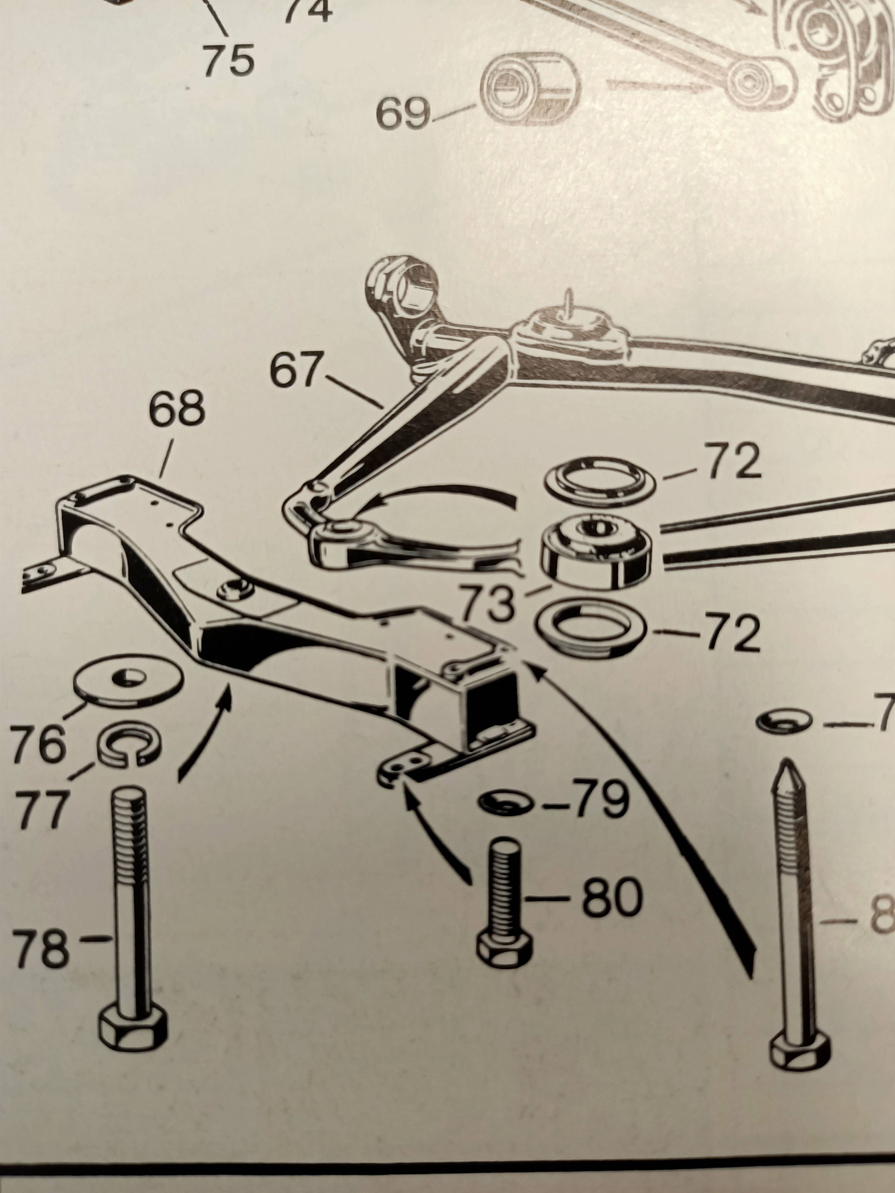

Io verificherei le boccole della barra di torsione. Se fossero loro il rumore dovrebbe essere maggiore passando su un dosso con una sola ruota. Le boccole sono perfettamente visibili guardando l'auto da dietro.
Allora, scrivo un po' in ritardo ma il lavoro..... Verificato condizioni del boccolame vario posteriore. Tutto sembra solido e "centrato". Il rumore nonostante gli sforzi per individuarlo(non ho il ponte ne la buca a casa,😁)ha una certa ridondanza cioè sembra rimbalzare un paio di volte dopo il primo colpo.
Sembra quindi una componente sospesa. Il vero punto difficile rimane comunque riunire i famigliari a salire x fare qs test🤦
Grazie mauretto parli del pos.73?
Ma perche solo a pieno carico? Forse xchè è un leverismo "scarico"
