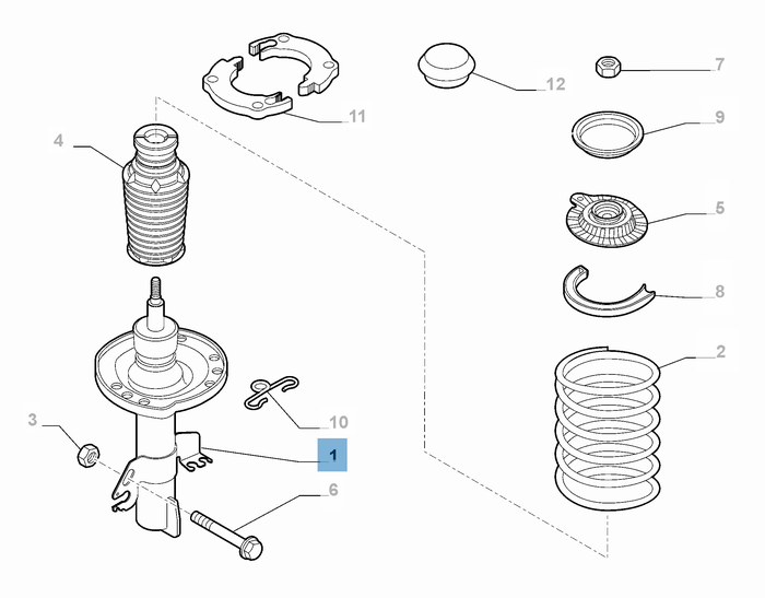

su strada perfettamente liscia non si sente nulla, ma non appena qualche piccolo dosso o a bassisima velocità faccio destra sinistra con lo sterzo il rumore si sente e sicuramente proviene al 99 % dalla ruota destra anteriore (e ultimamente lo fa più spesso).
Ho tirato qualche calcetto ieri sera alla ruota ed ha fatto il rumore solo al primo calcetto.

avevo lo stesso problema sulla mia ex giulietta...
soprattutto da fermo sterzando destra sinistra si sentiva il rumore..
sono andato in alfa romeo ed hanno sostituito i cuscinetti che si trovano sull attacco ammortizzatore carrozzeria il numero 5

fai comunque una prova a muovere lo sterzo da fermo se questo e' il tuo difetto..
