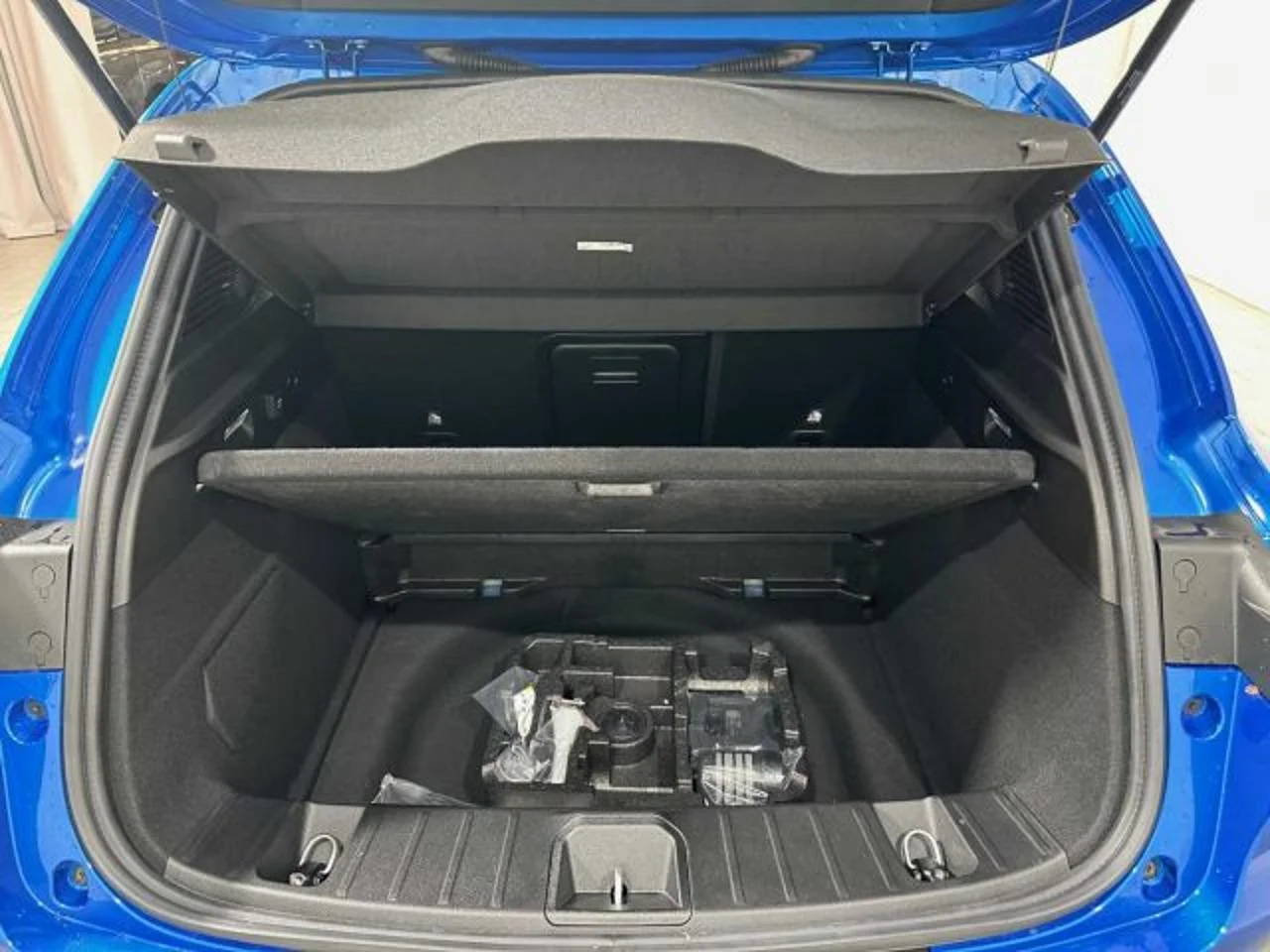

Innanzitutto il ruotino deve avere le caratteristiche indicate sul libretto di uso e manutenzione.
In quello del 2025 riportava: cerchi 5,5BX17ET31 con pneumatici T165/80R17104, per tutte le motorizzazioni.
In AR con tutto il kit (supporto in polistirolo, cric, etc...) rischi di pagarlo ben più di 400 Euro.
Io sono riuscito a trovarne uno originale mai usato su ebay a 200 Euro (cric e chiavi le avevo già).
Il suo vitone per fissarlo al fondo lo ho comprato in officina per meno di 15 Euro (necessario altrimenti nelle buche rischia di saltare).
