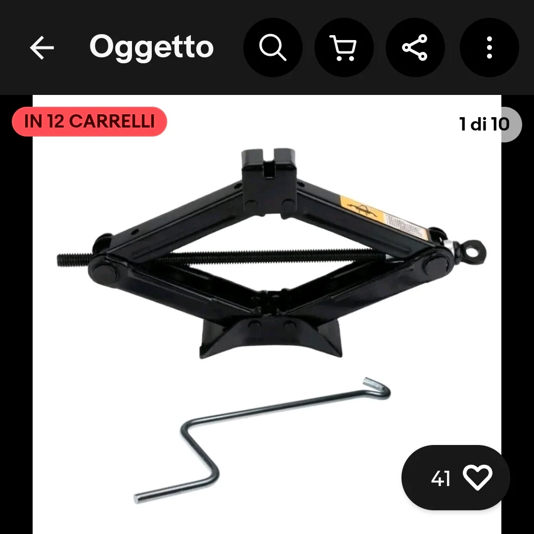

Io avevo quello della vecchia RAV4. Non è l'ideale ma ho verificato che funziona.Come cric stavo pensando questo classico, tu cosa consigli?
Provo a trovare qualcosa che vada bene per la Tonale. GrazieSi, che i bulloni sono abbastanza profondi.
La sagoma sembra ok, ma controlla bene come è fatto quello originale, soprattutto per paragonare la forma sul punto di sollevamento che un po' delicato.
Magari chi lo ha può postare una foto.
E occhio all'altezza (l'auto è alta da terra e un cric da berlina potrebbe non essere sufficiente) ed al peso che deve sostenere (che la Tonale è cicciotta).
