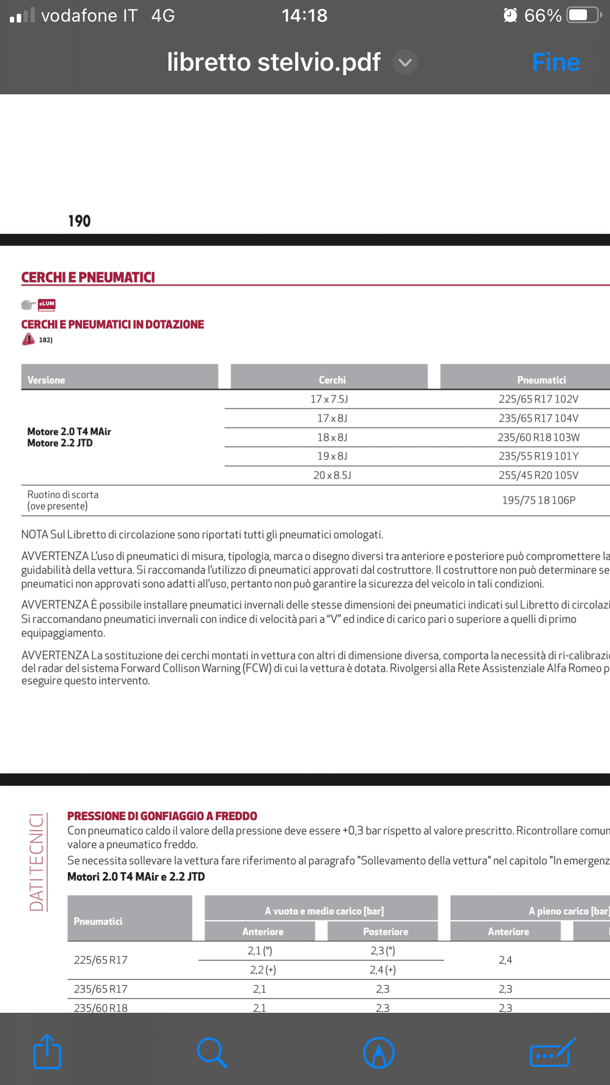

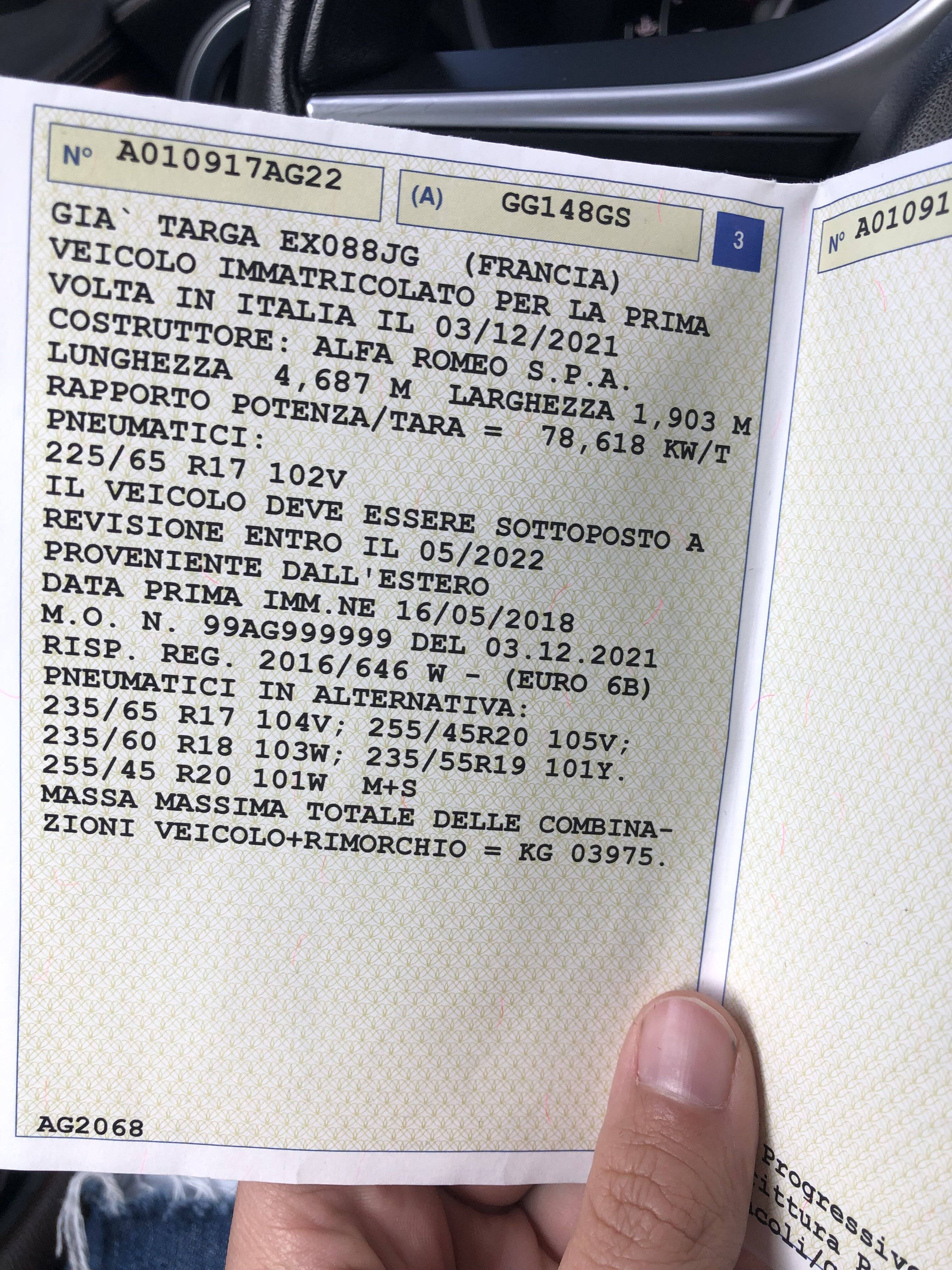

Potreste dirmi come capire che ruote differenziate potrei montare? Potrei acquistare dei cerchi da 19 con il canale anteriore da 8 e posteriore 9 per montare le 235 anteriore e 255 posteriore? E in caso volessi montare le 235 pure sulle posteriori con canale da 9?

Magari in quanto sul LUM descrive anche varie motorizzazioni o anno omesso il dato, magari non è più previsto per questo modello e il LUM risale a modelli precedenti non aggiornato.
Se non è riportata l'indicazione del utilizzo su quel modello sul libretto non potrai montarli.
Quello che conta ai fini omologativi è ciò che è dichiarato sul libretto..
Puoi montare solo le misure indicare sul libretto di circolazione e non quelle indicate sul lum

Scusate quindi in pratica io non poss montare ruote differenziate? Mi sembra strano…. In tal caso credo che sia l’unica Stelvio che non può
Che io sappia la Stelvio non monta differenziate (nemmeno sul mio libretto sono riportate liste di ammissibilità per asse con misure diverse tra anteriore e posteriore.
Anche sulla mia le 255 sono solo da 20” e su tutti gli assi
Da libretto Messina differenziazione sugli assi, come tutte le Stelvio ad eccezione della quadrifoglio
