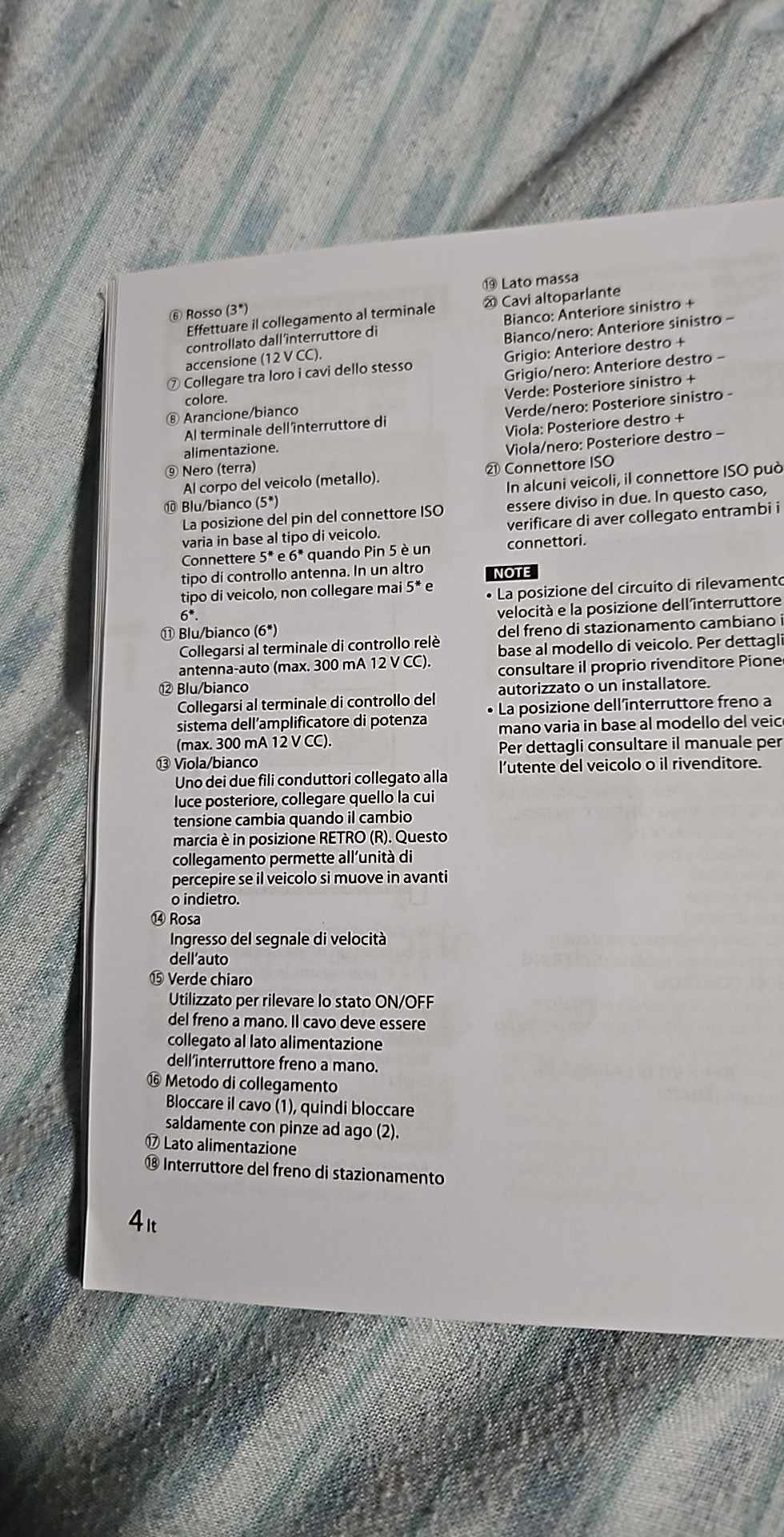

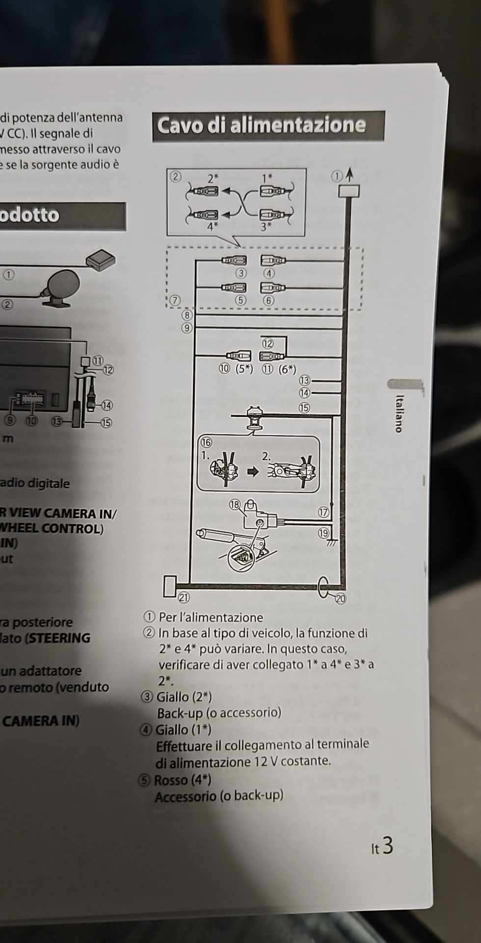

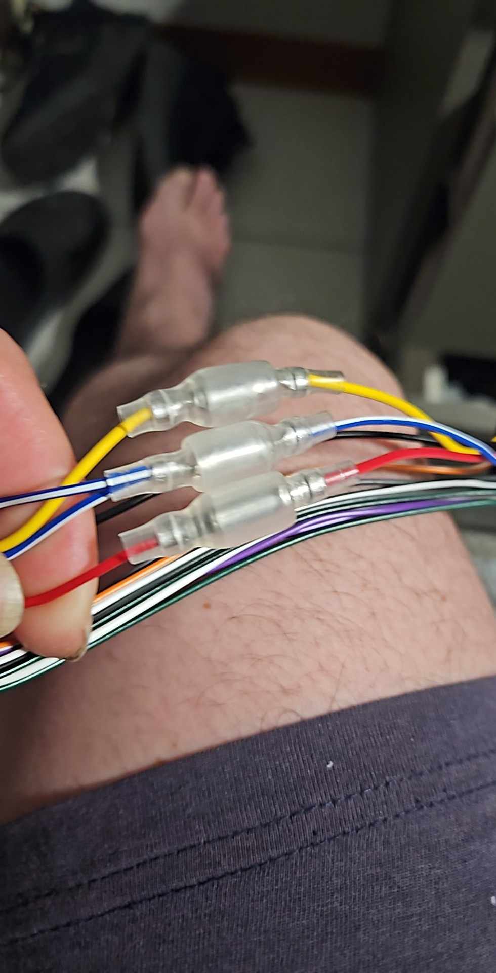

Salve ho una Giulietta del 2011 con radionav e vorrei montare una pioneer sph360dab .volevo chiedere bisogna collegare giallo con giallo e rosso con rosso o viceversa?Questi sono i cavi come sono collegati sullo stereo
