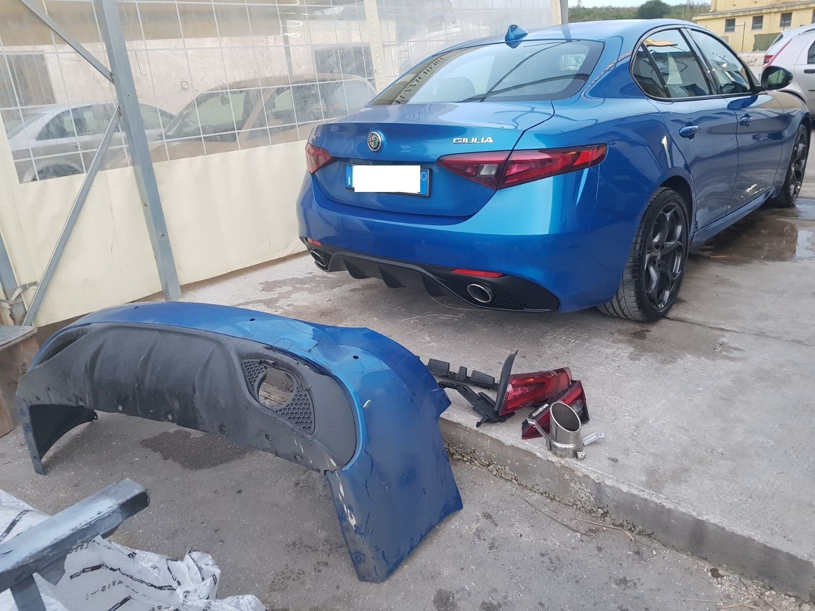

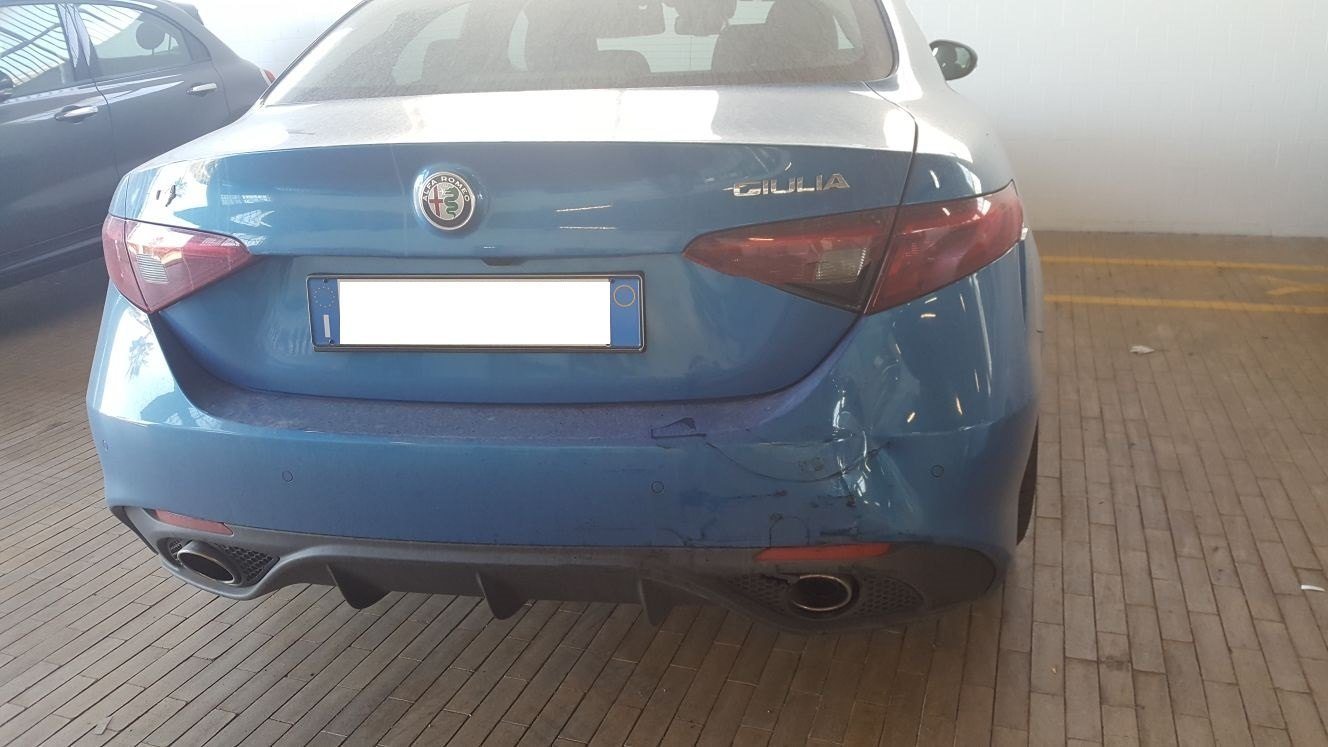

Purtroppo ho avuto un tamponamento nelle scorse settimane che mi ha obbligato a sostituire il paraurti posteriore. Ho affidato il lavoro al carrozziere di cui è solita servirsi mia moglie in officina e come vedi dalle immagini il lavoro è stato eseguito alla perfezione. Non credo che il blu misano sia un colore diverso o più complesso di altri, tra l'altro essendo un auto nuova non è stato necessario sfumare le altre parti della carrozzeria.
    120 KB · Visualizzazioni: 683
    292.9 KB · Visualizzazioni: 879
