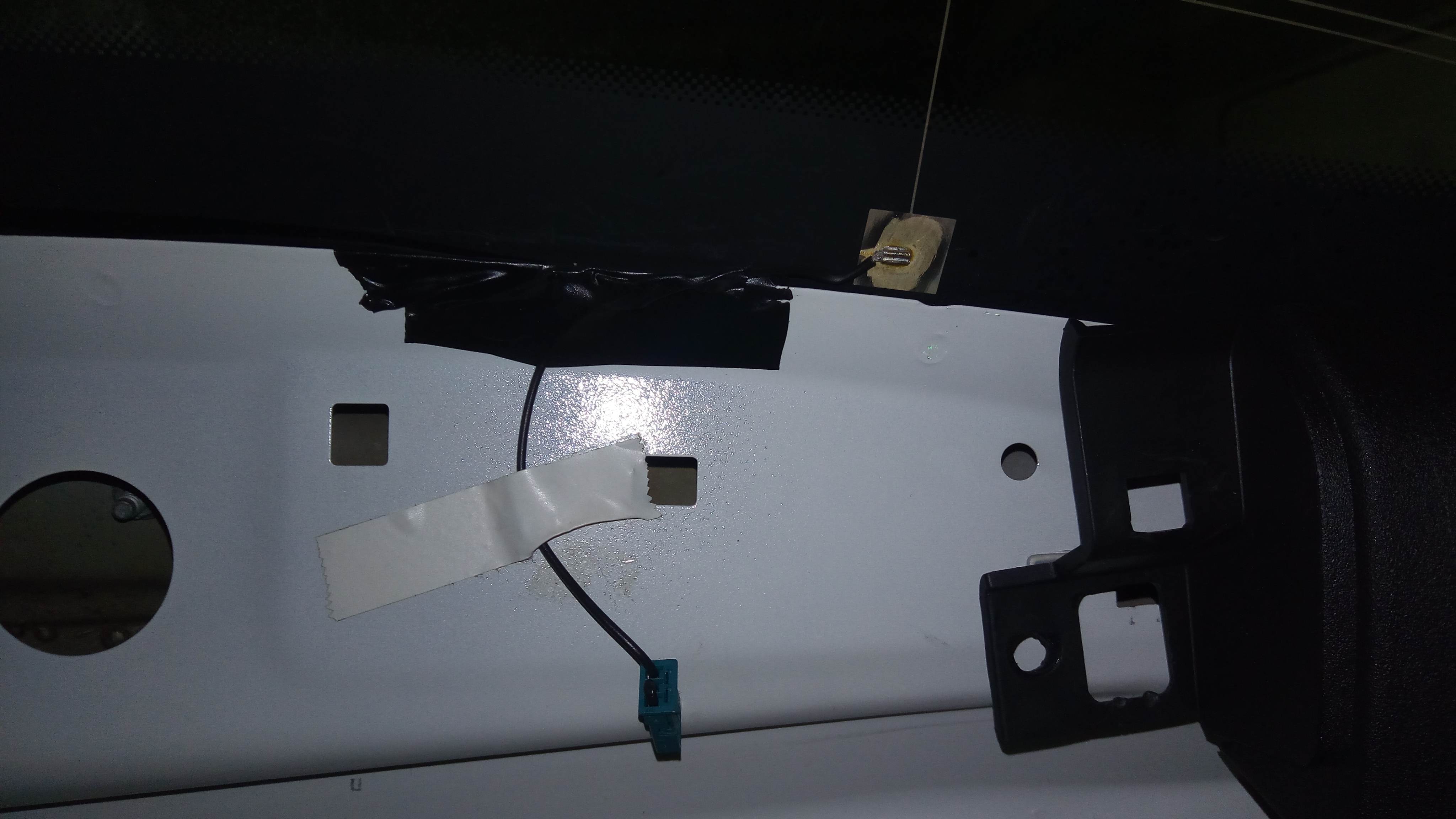

Buonasera, mi sono accorto in questi giorni di pioggia che lo sbrinamento del tergilunotto della mia giuli 2012 gpl, non funziona. La luce interna pigiando il tastino funziona, nessun errore Ho smontato la mondanatura in plastica interna al portellone baule
, quella dietro il terzo stop ed ho trovato un cavetto nero saldato al vetro sconnesso. Non riesco a trovare l'altra parte della connessione. Qualcuno ha mai visto il giro che fa sto cavo? Posto foto. Grazie e ciao
Quello non è il cavo del lunotto termico (il tergilunotto è il tergicristallo posteriore) è il cavo della seconda antenna. Per questo è saldata al lunotto perché il lunotto è la seconda antenna. Nel tuo caso non è collegata perché non hai l’impianto bose

grazie mille...quindi devo cercare altro....mi sembrava la chiusura del circuito di sbrinamento del lunotto, che inizia in basso a destra. Molto gentile grazie
