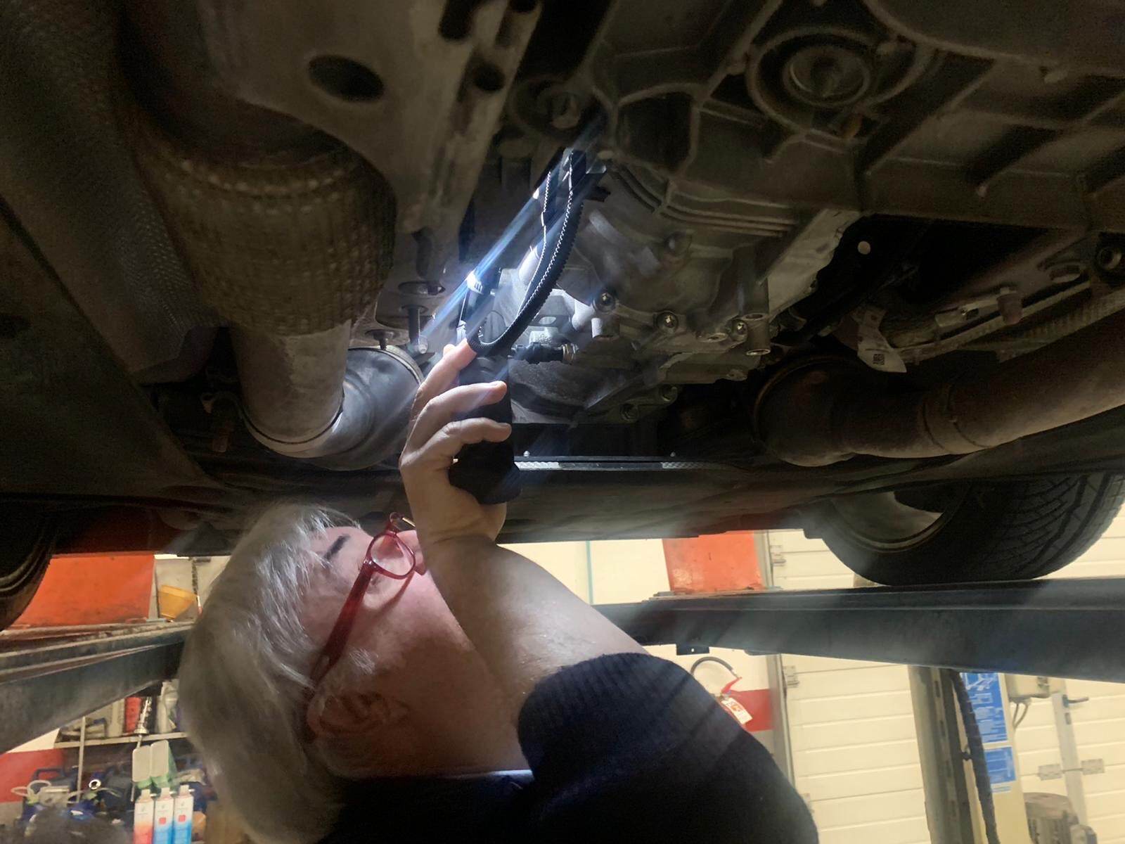

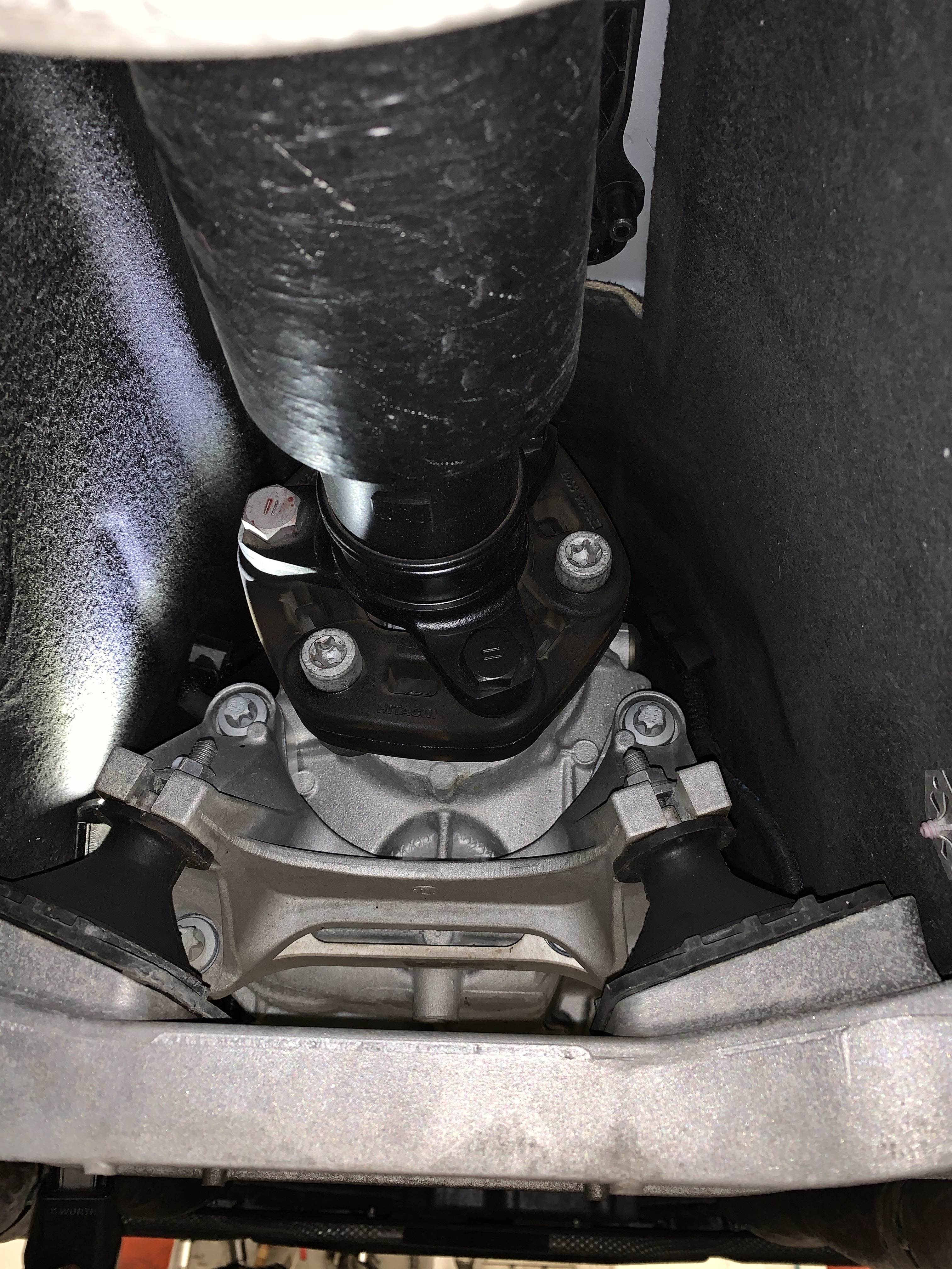

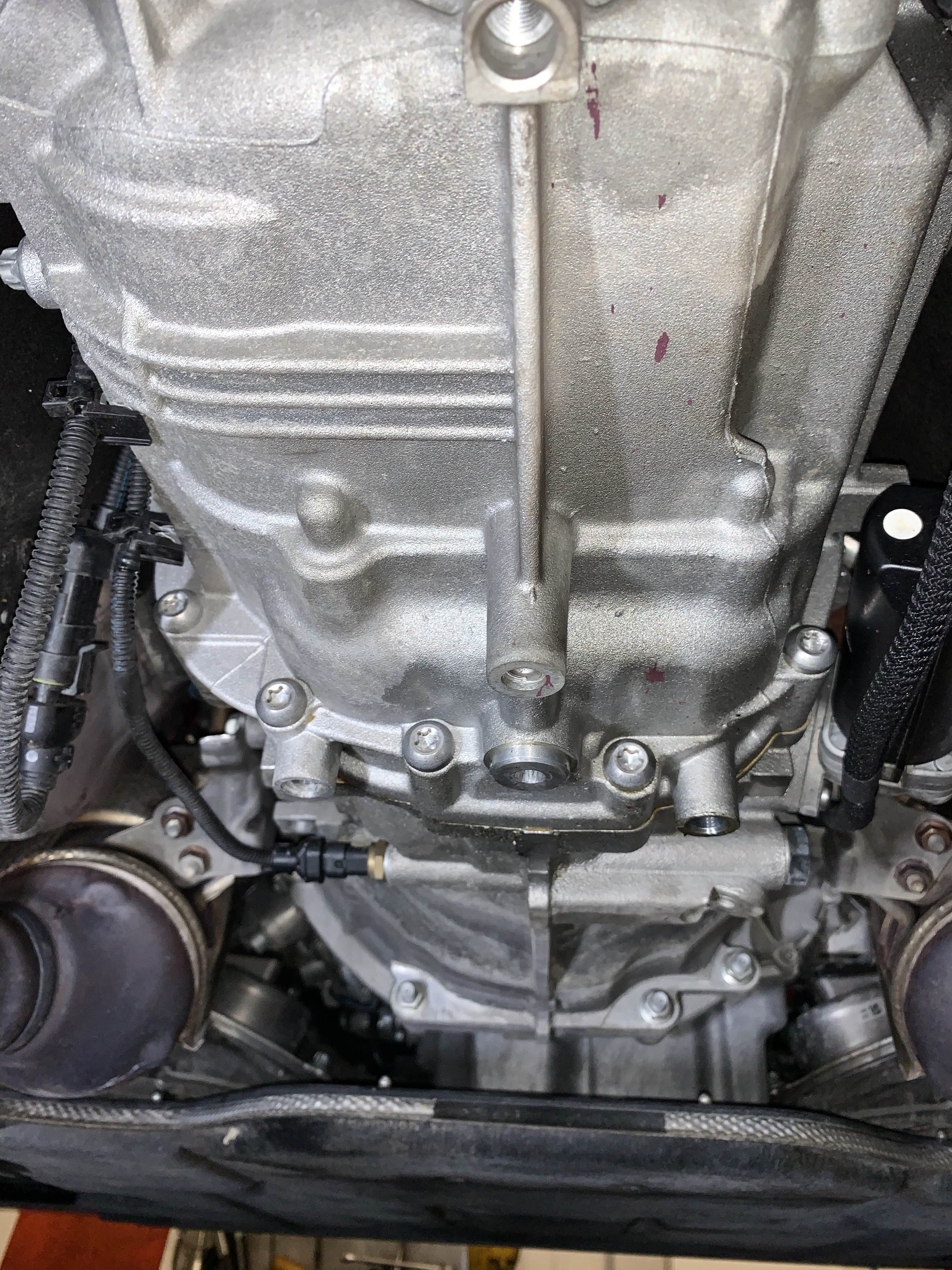

Sollevata, guardato tutto, anche l'alloggiamento del body computer.
Allora: dopo il serraggio di due viti leeeggermente lasche non c'è più la goccia d'olio sotto al cambio.
La goccia d'acqua, invece, viene da sopra il cambio dove dovrebbe esserci lo scarico, dietro la paratia.
Ma il cambio manuale impedisce di vedere bene (è più grosso dell'automatico). Quindi al prossimo tagliando (75.000) tireranno giù qualche pannello e risolveranno.
In più mi faccio pulire il motore e lo faranno con moolte cautele...
Allego qualche foto.
