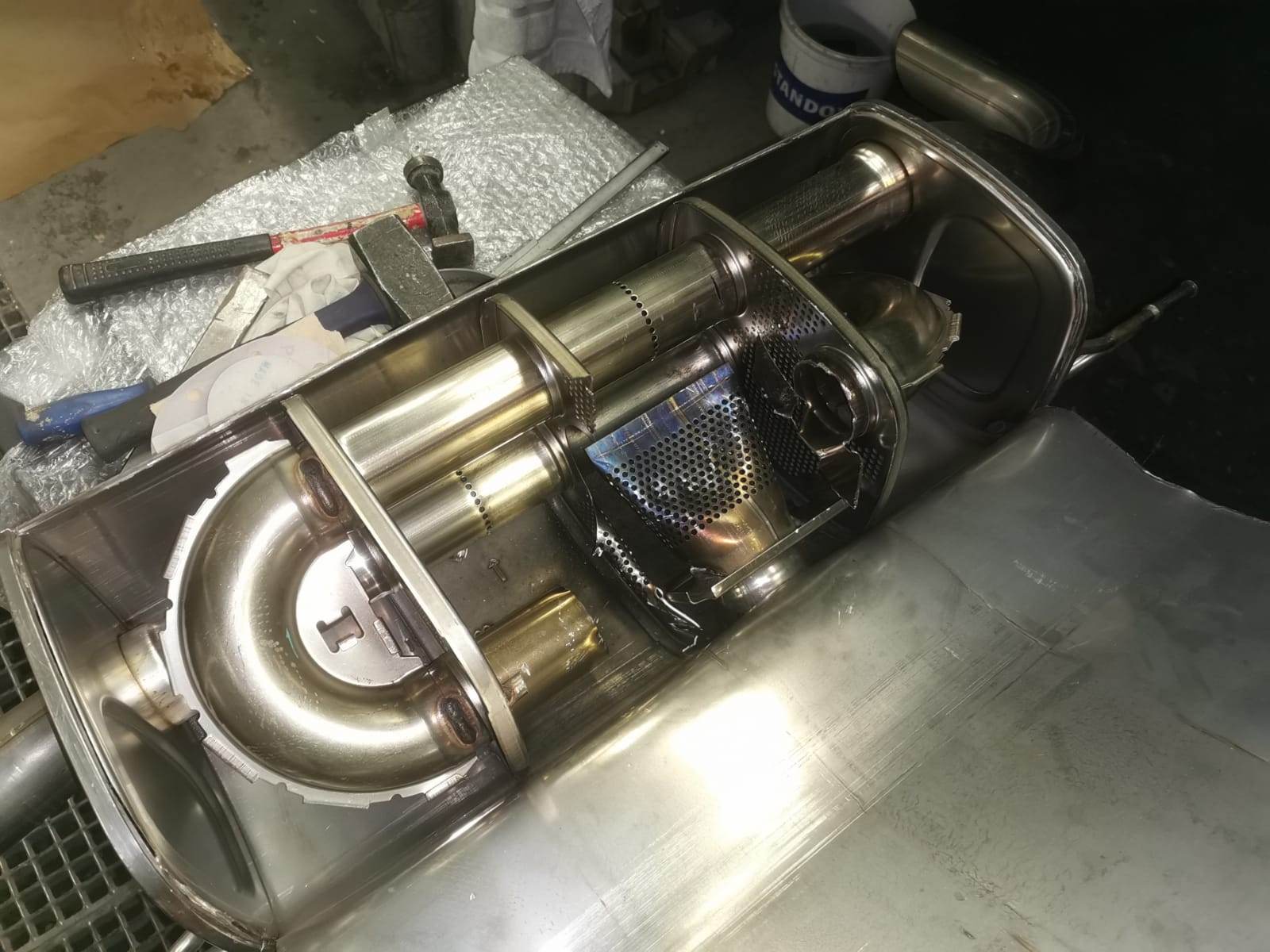

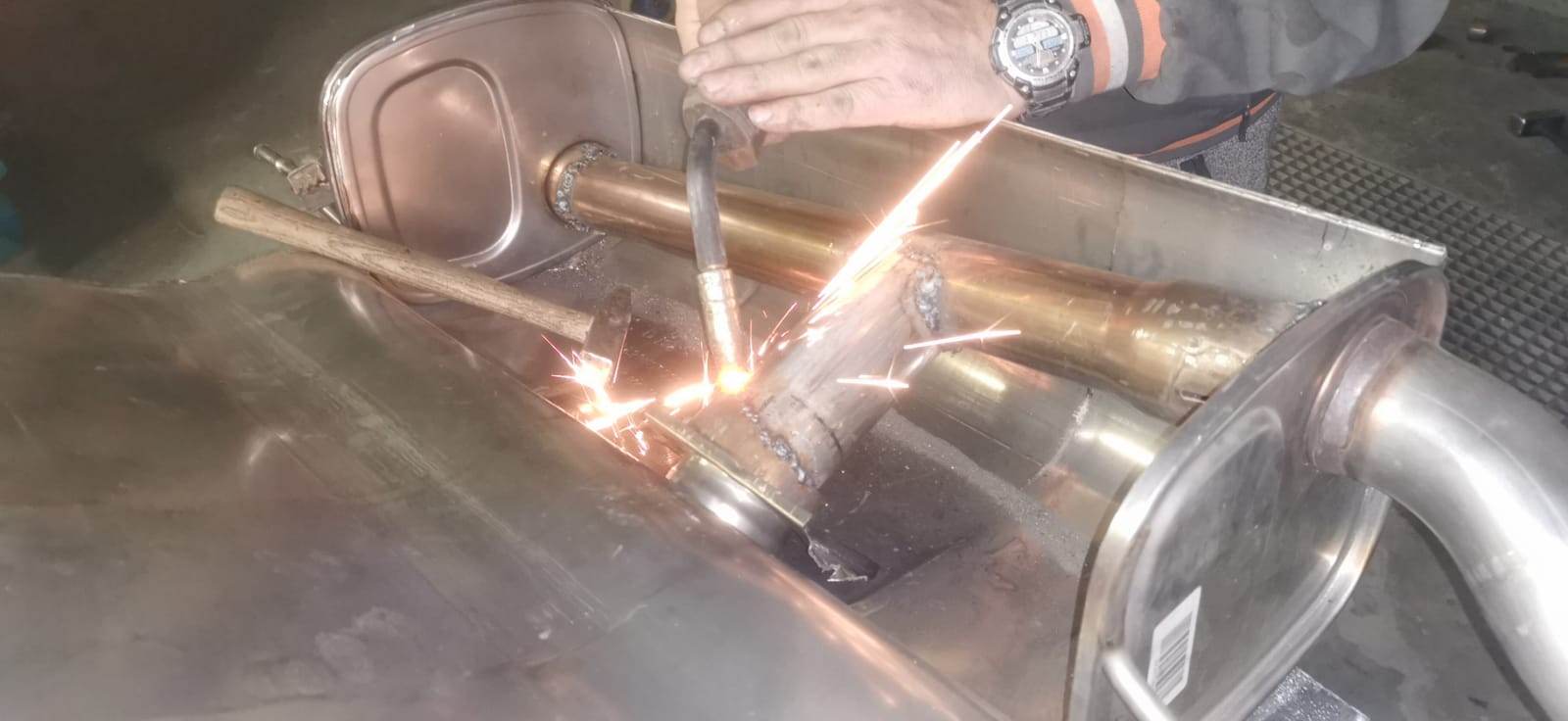

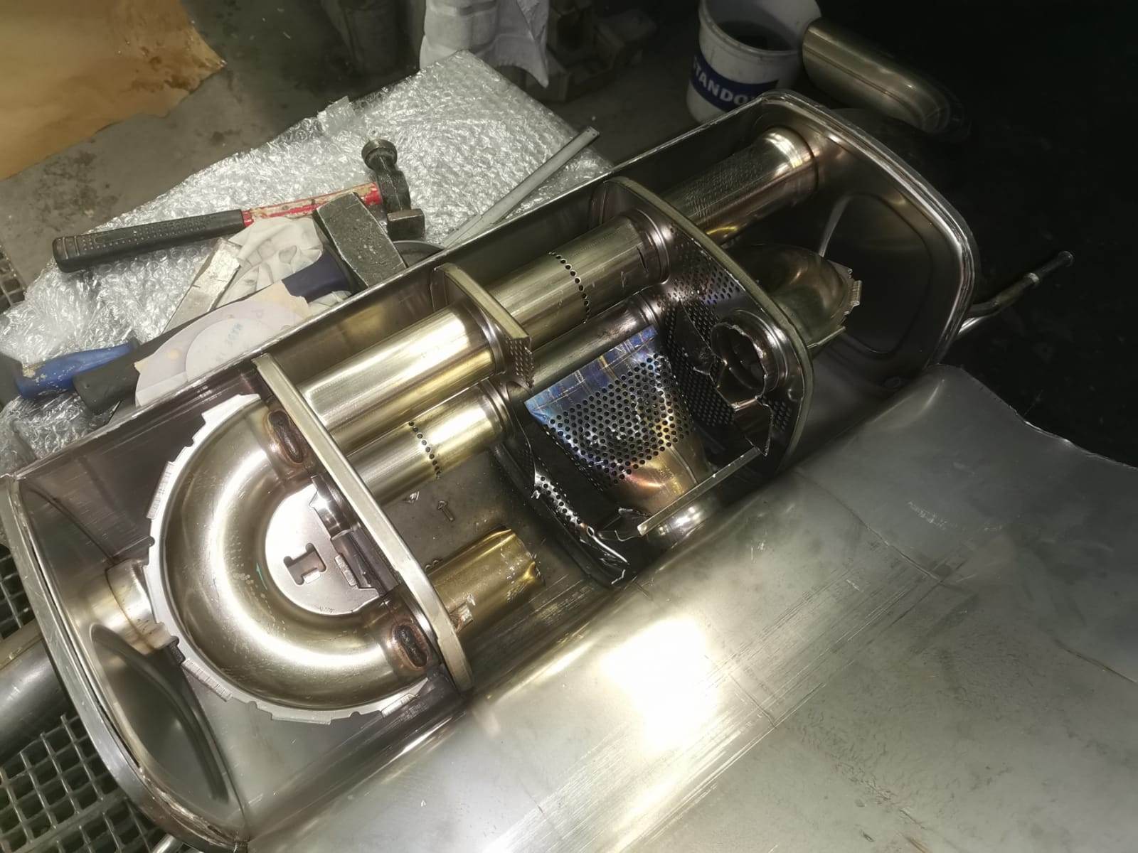

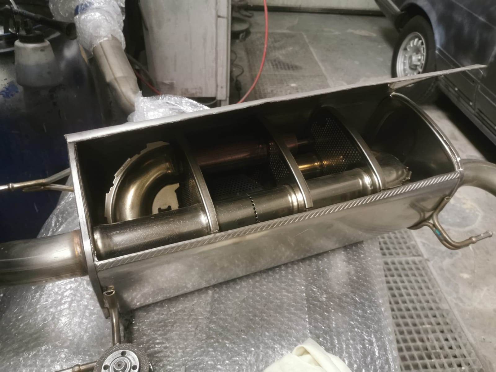

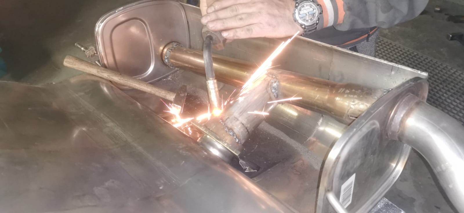

Ciao Alfisti, ho osato modificare lo scarico originale. Siccome ho fatto realizzare direttamente anche il silenziatore centrale e ho notato che non avevo fatto nulla, mi sono deciso di modificare completamente il silenziatore posteriore e il risultato è molto positivo. :D :D :D
Visualizza allegato 214481 Visualizza allegato 214482
Visualizza allegato 214483
ecco il sound.
Interessante, ci stavo pensando anch’io 😁 …ma all’interno dello scarico originale, a parte le varie camere e passaggi, è vuoto? Niente materiale fonoassorbente?
#16
Dipende dagli scarichi il sistema e ridurre il rumore che lo fanno facendo passare i gas per varie camere o mettere fonoassorbenti ignifughi dipende dal costruttore dello scarico..
