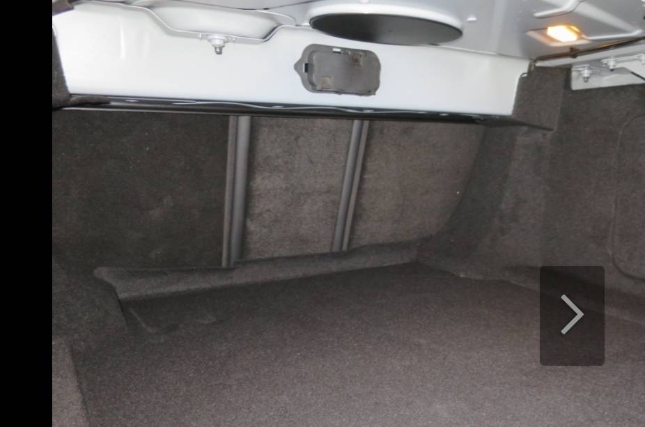

Ciao chiedo per cortesia cosa e la scatola griggia sotto il pianale del baule allego foto grazie

Non credo appartenga alla macchina
Scatola fusibili/relè. Contiene, tra gli altri, quello della pompa benzina, l'F83 (lo so perché ho dovuto staccarlo per depressurizzare l'impianto quando l'ho tolta -la pompa benzina- per recuperare un tubicino che mi era caduto nel serbatoio).
Vedi allegato

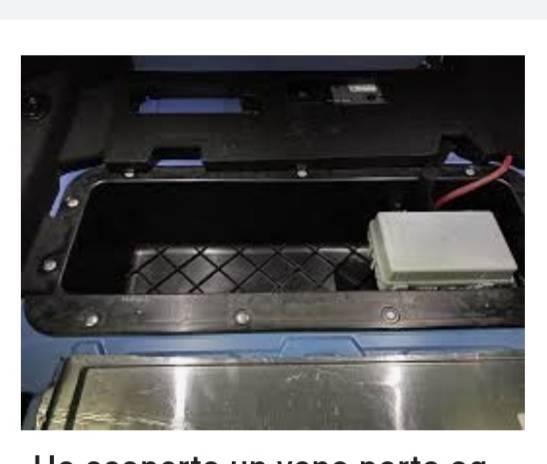

Non volendo aprire un nuovo argomento , mi collego a questo per chiedere cosa è la scatoletta che sta dietro la cappelliera del baule, vicino ai sedili. Allego foto e ringrazio in anticipo per le risposte
Quella ci sta l antenna che comunica con il telecomando per apertura baule
