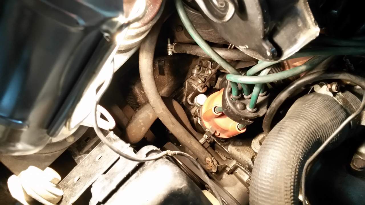

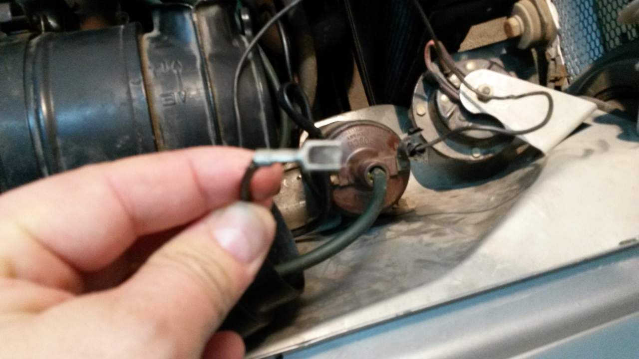

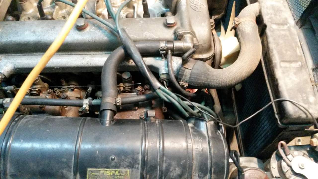

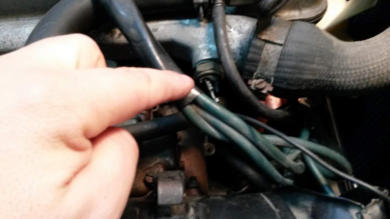

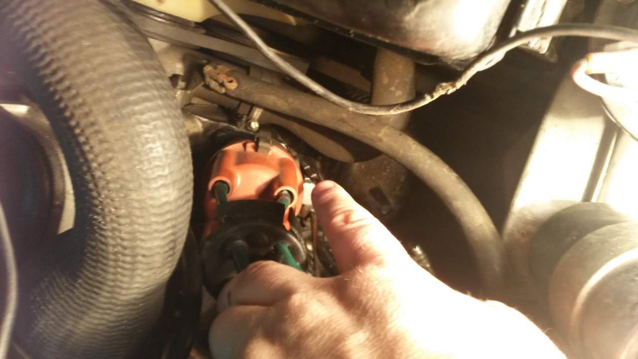

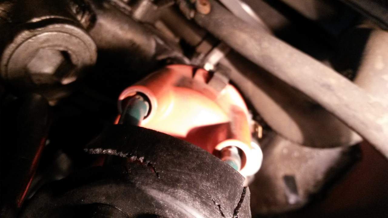

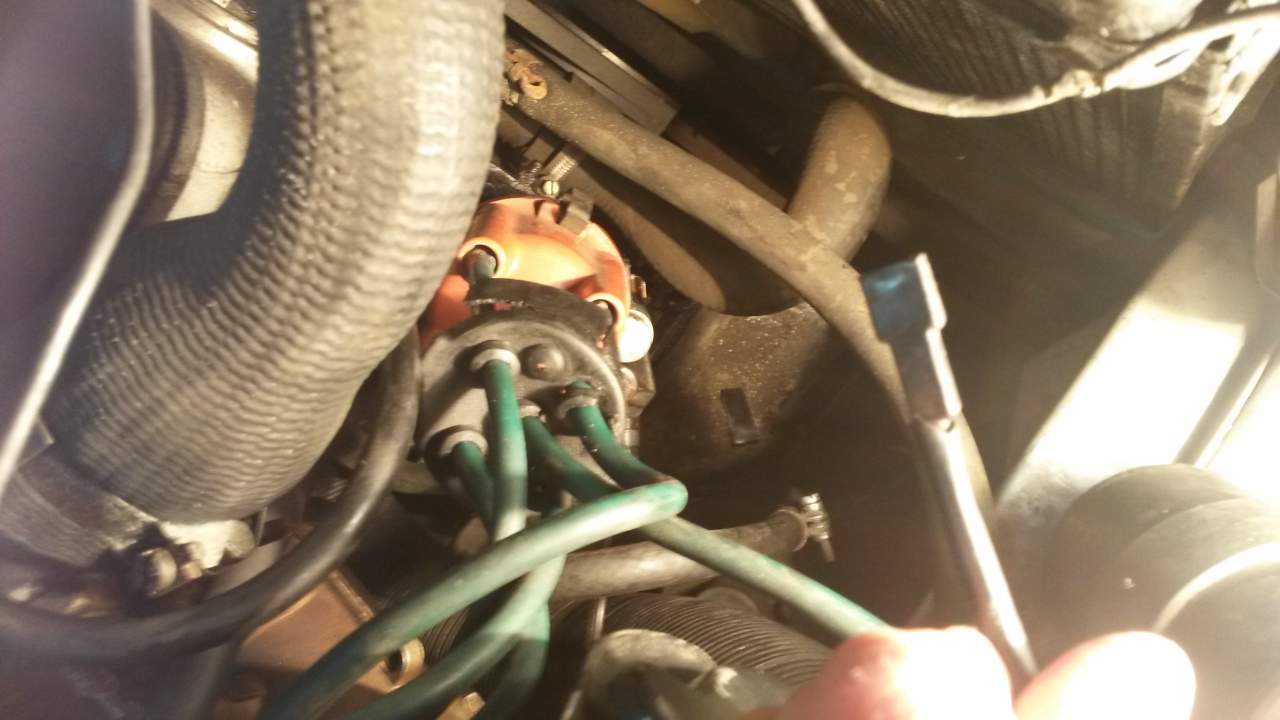

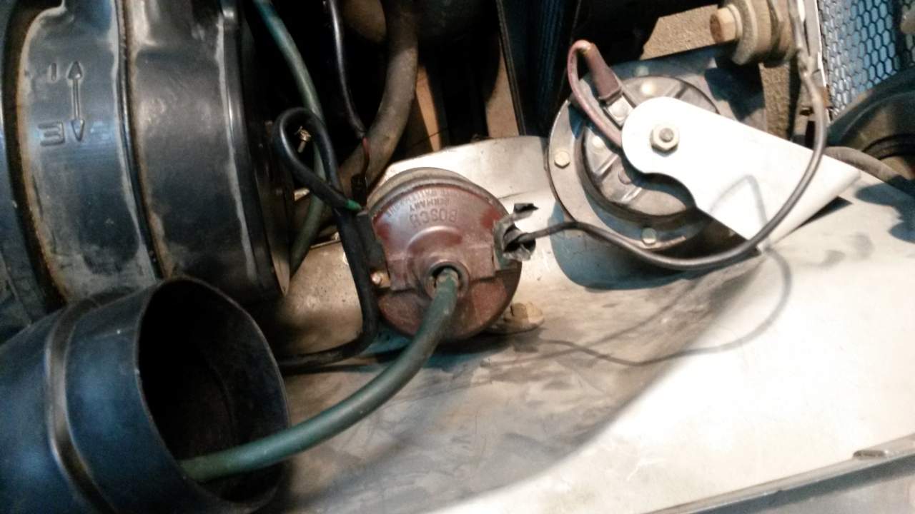

Buongiorno a tutti i "clubalfisti",
sono il fortunato possessore di una Gt Junior 1.300 scalino del 1969 (coetanea) che nonostante gli anni è in buone condizioni generali.
L'altra sera ho combinato un guaio. Volevo controllare il livello dell'olio (solo quello riesco a fare e forse dovrei smettere....) e nel togliere l'asta del livello ho staccato, involontariamente, un paio di fili (credo 1 "sensore livello acqua termostato" e l'altro collegamento "bobina spinterogeno"????).
"Riattacali" direste voi.
Il problema che non ho idea dove vadano inseriti. L'auto non va in moto. Gira il motorino ma non si avvia. Credo che sia qualche filo che collegava la bobina allo spinterogeno.
Domanda al forum: potete mandarmi delle foto del vano motore con dei dettagli dello spinterogeno, bobina e cavo temperatura acqua?
Allego delle foto se possono essere d'ispirazione a qualche utente.
Ringrazio in anticipo e caffè pagato (a Bologna) a chi mi aiuta.
20140319_152624.jpg20140319_152641.jpg20140319_152704.jpg20140319_152709.jpg20140319_152739.jpg20140319_152749.jpg20140319_152805.jpg20140319_152828_LLS.jpg
Increbile, problema risolto bastava cambiare l'ordine di inserimento dei due fili.
Grazie a quanti stavano per rispondermi.
