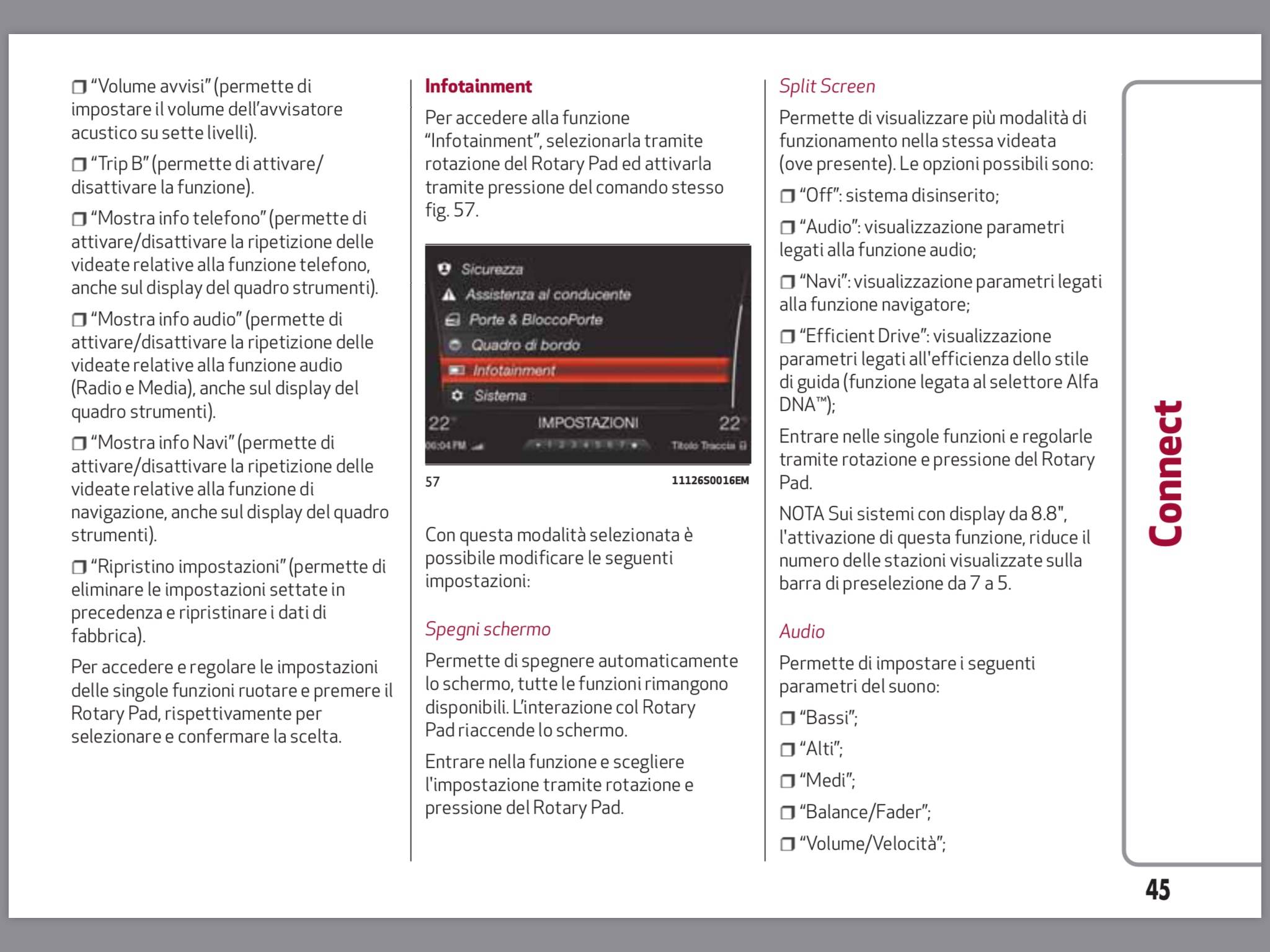

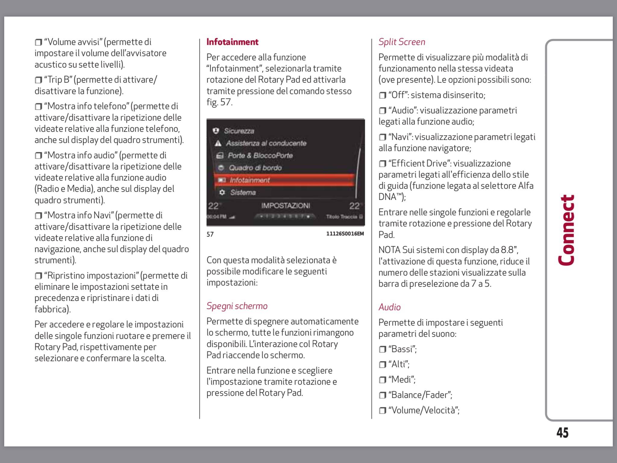

Secondo me lo hai messo in dark mode
Reazioni: None
#6
Cosa intendi? Cosa sarebbe questo dark mode ? Grazie
