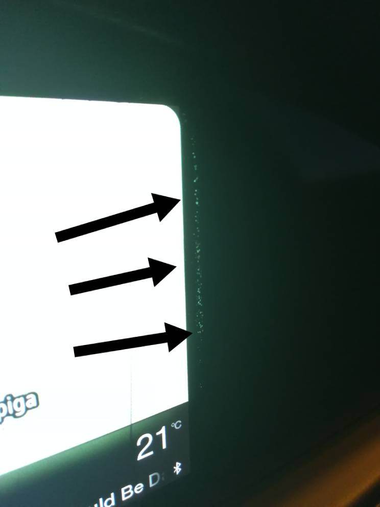

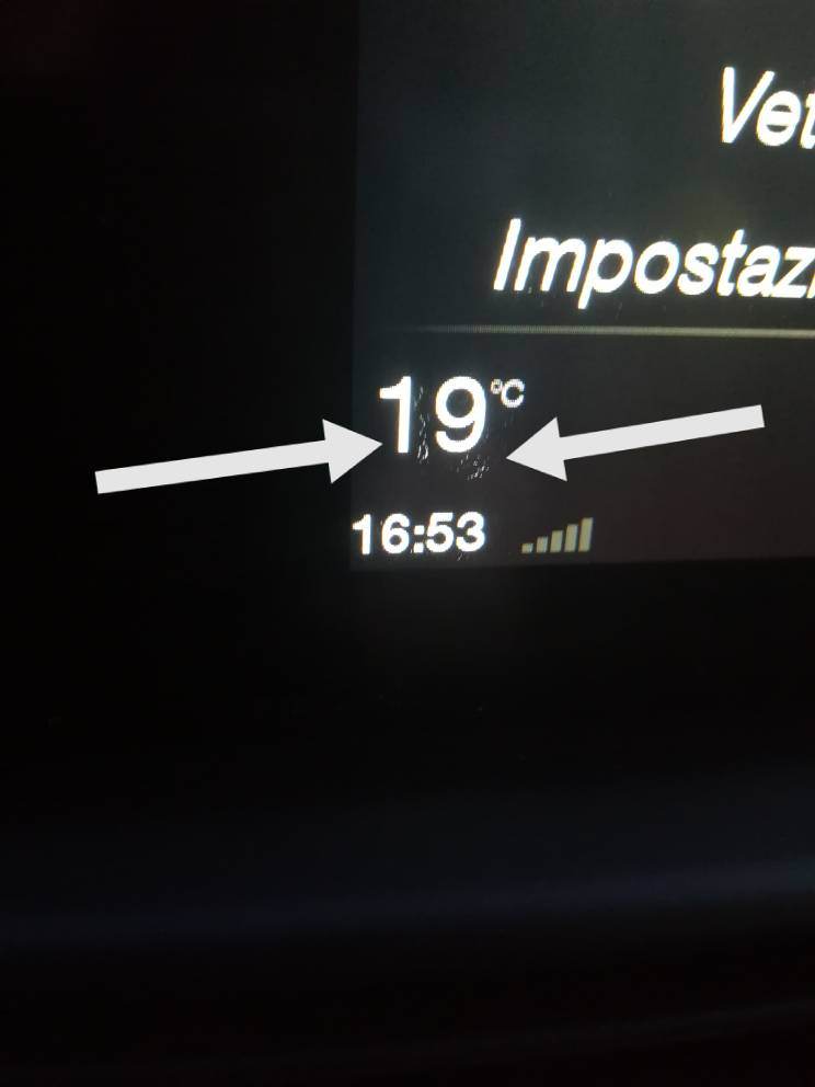

Buonasera, una domanda...Questo difetto delle crenature dello schermo è stato riconosciuto da casa madre??? Io è dal 14 dicembre che ci sto combattendo. Dicono che deve passare un perito per vedere se è fatto da me il danno o se causato dal veicolo. Se avete una circolare a cui fare riferimento me la postate in risposta???
Adesso ho chiamato anche il servizio reclami per capire che sta succedendo con la mia pratica. allego una foto.
A me l'hanno cambiato senza che venisse il perito, si è fidato del meccanico dell'officina autorizzata. Non c'è nessuna circolare ufficiale ma il problema lo conoscono bene, minacciare di chiamare Alfa Italia...
