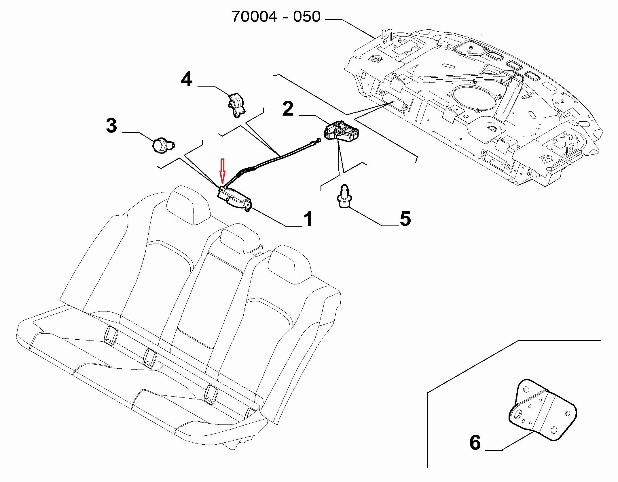

Ciao a tutti, è capitato anche a me! Si è rotto un tubetto di plastica che fa da guida e da fermo al cavetto collegato alla leva di abbattimento. Rompendosi questo tubetto il cavo tira a vuoto, infilando le dita nel buco in prossimità dell'aggancio dalla parte del bagagliaio si sente il tubetto e tenendolo fermo si riesce ad abbattere il sedile. Il tubetto non è venduto singolarmente anche se si può smontare e tutto l'aggeggio costa 65 euro.

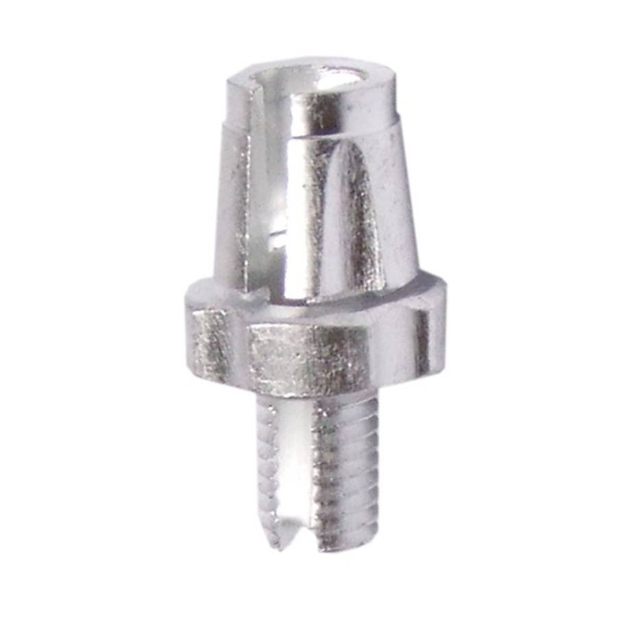

In corrispondenza della freccia rossa c'è il tubetto di congiunzione che rompendosi fa andare a vuoto il cavetto. Io ho risolto mettendo una vite regola tensione da freni di bicicletta, vi mando due foto.

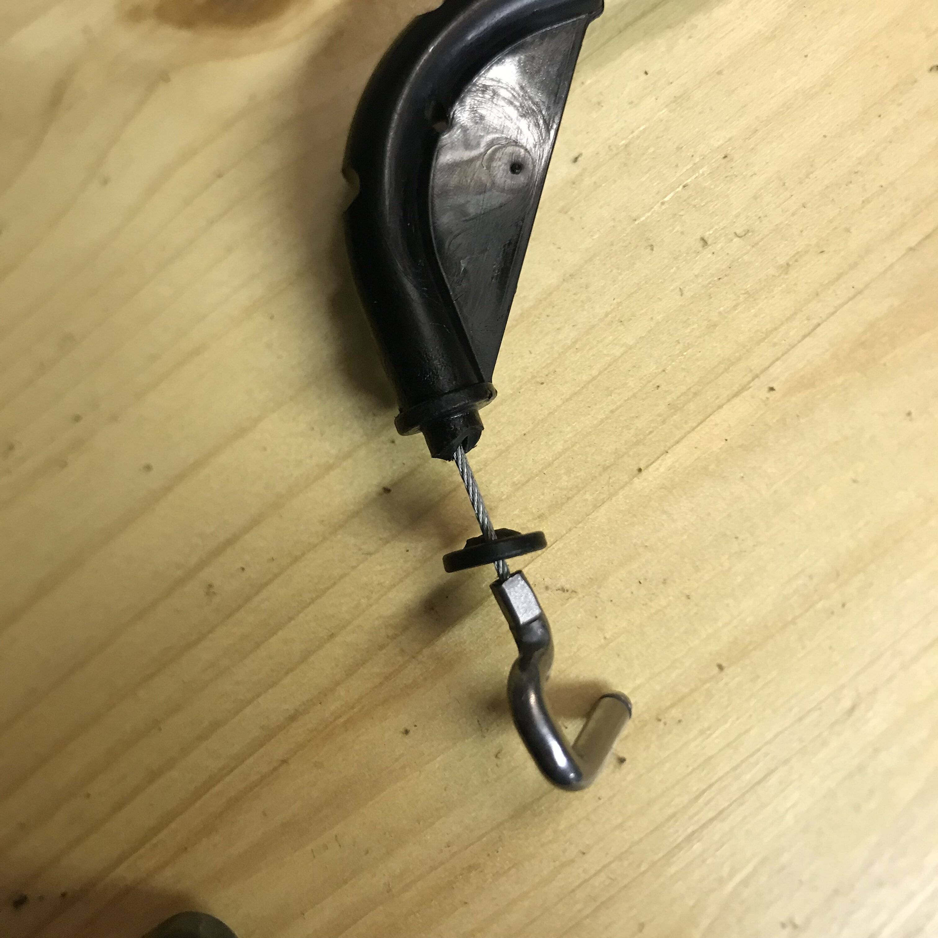

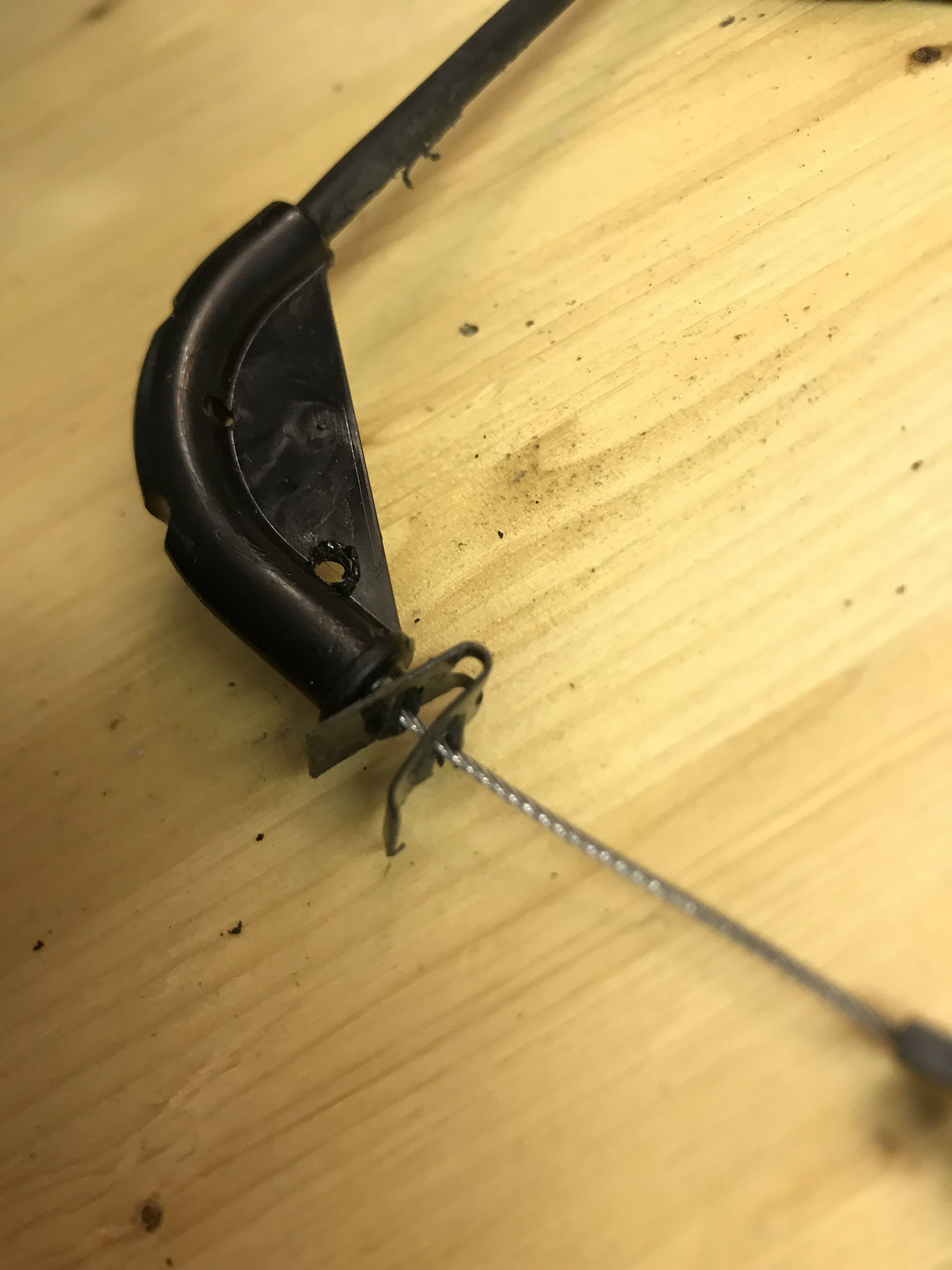

ovviamente anche alla mia la prima volta che ho provato ad abbattere il sedile posteriore di sinistra di è rotto il meccanismo, ovvio visto che è un gancetto in plastica 😡
ho smontato il tutto e con un po’ di inventiva italiano e quello che avevo ho effettuato la riparazione
finché dura, e poi eventualmente farò una riparazione più definitiva
però non si può fare un aggeggino simile in plastica 😡😡😡
