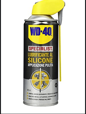

Ok ci provo,con che cosa devo lubrificare?
Usa roba simile a questo:)
