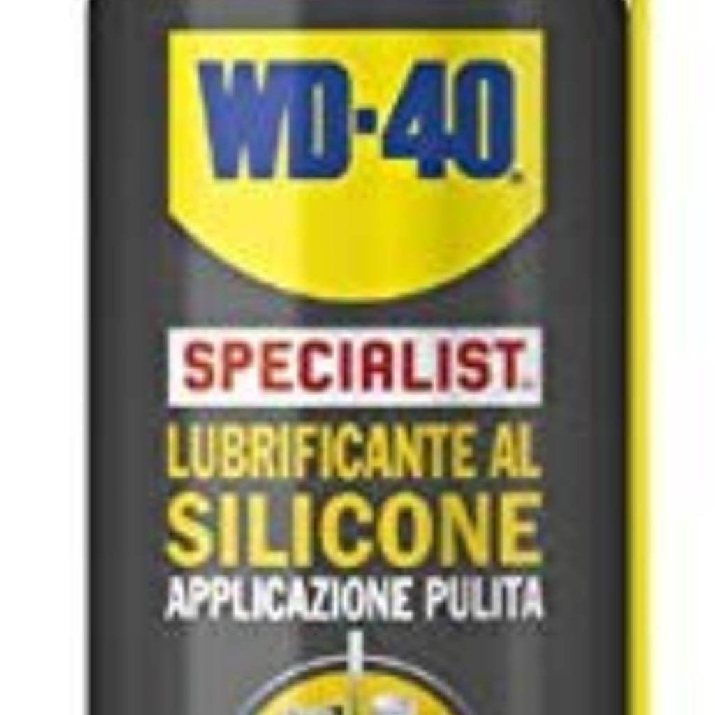

Ho letto su internet che uno dei migliori, come silicone spry, è il VD-40 ed in casi come il mio consiglia di non spruzzarlo direttamente sulla gomma, ma spruzzarlo prima su un panno e poi stenderlo sulle parti interessate.
Non va bene iL VD40, ci vuole il silicone spray puro
Vd-40 è la marca non il prodotto contenuto.
