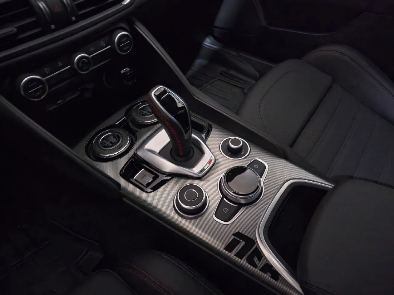

Salve a tutti, sicuramente ho trovato post inerenti alla problematica ma vecchi e facente parte di tunnel pre my 2021.
Vi ripongo il quesito.
Io ho una 2023 ed ho un problema con scricchiolii che si accentuano con sbalzi termici, con il freddo sembrano attenuarsi, ma con il caldo aumentano.
Provenienti dal tunnel centrale leve e bracciolo. (premetto che il resto dell'auto è insonorizzata benissimo)
Voglio risolvere il prblema del tunnel centrale soltanto.
Volevo sapere se qualcuno senza smontate con operazioni mirate di feltrini è riuscito a risolvere?
Se credete che la conversazione si possa unire a qualcuna già esistente fate pure.
Grazie saluti
