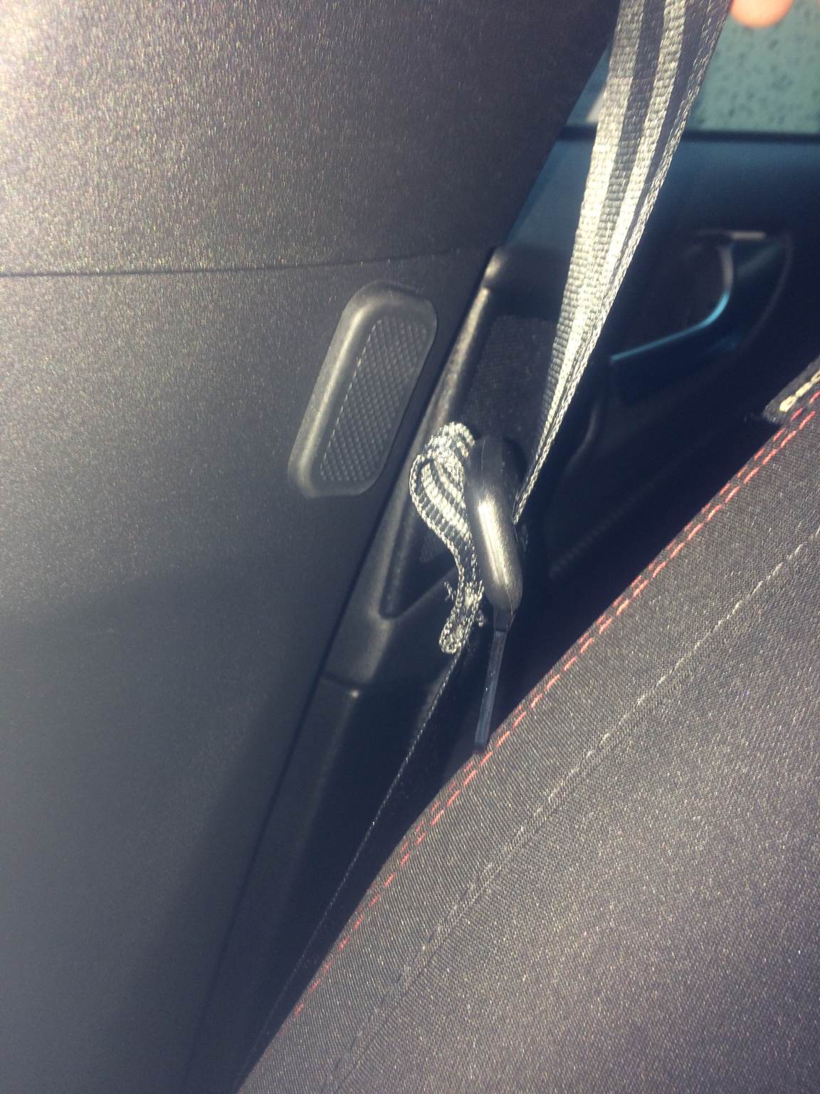

Ciao a tutti ho preso da poco una Giulietta e sento uno scricchiolio mentre la macchina è in marcia dal lato passeggero vicino alla portiera.
Il rumore non è continuo e si sente ogni tanto però essendo una macchina nuova mi da molto fastidio.
Dopo averla portata più volte da un meccanico alfa romeo non sono ancora riusciti a capire cosa sia.
Secondo voi potrebbe essere la cintura di sicurezza che tocca contro il gommino posto dietro?
Metto anche delle foto per farvi capire dove penso sia il problema

Grazie proverò a vedere se sparisce
