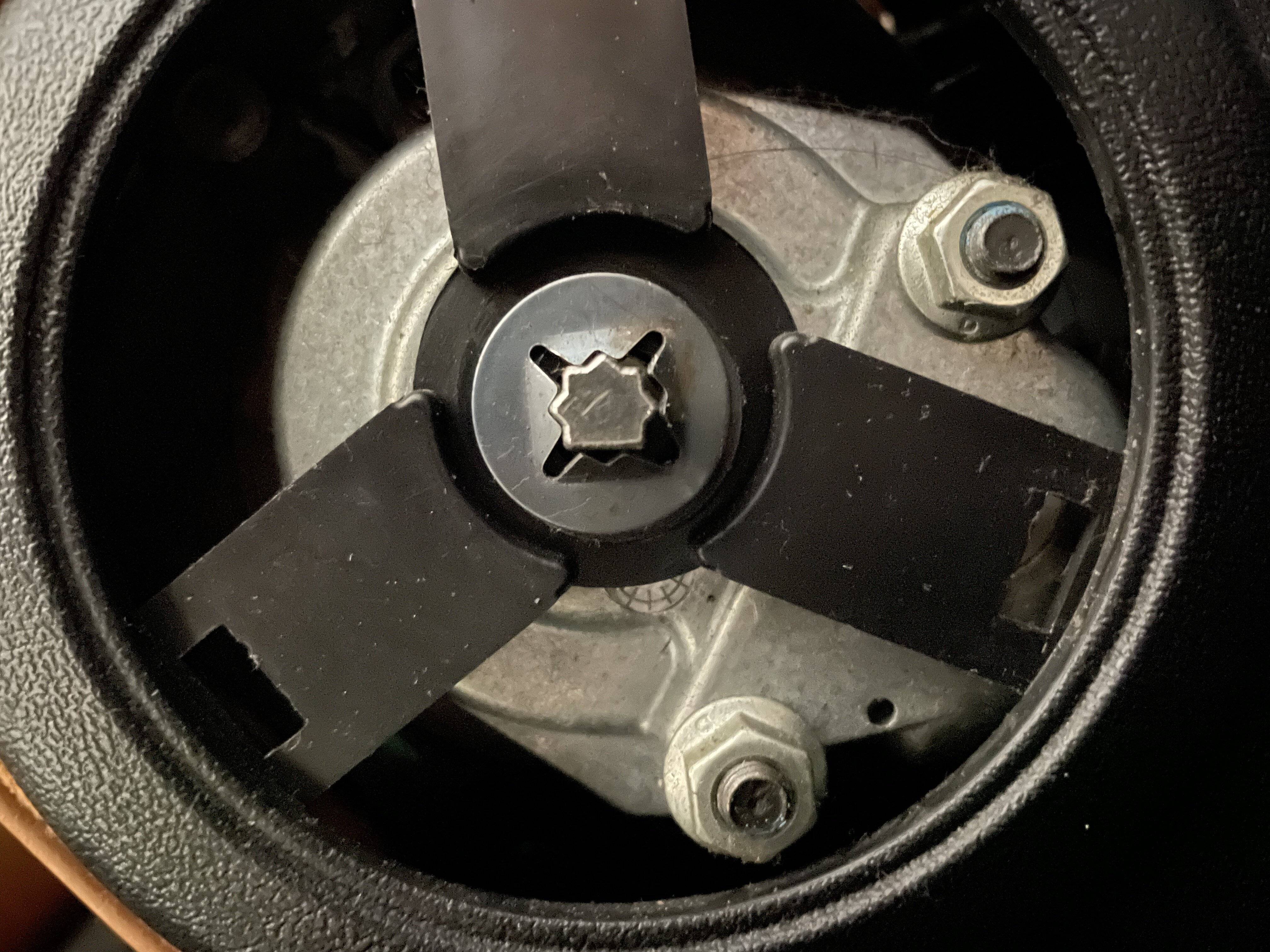

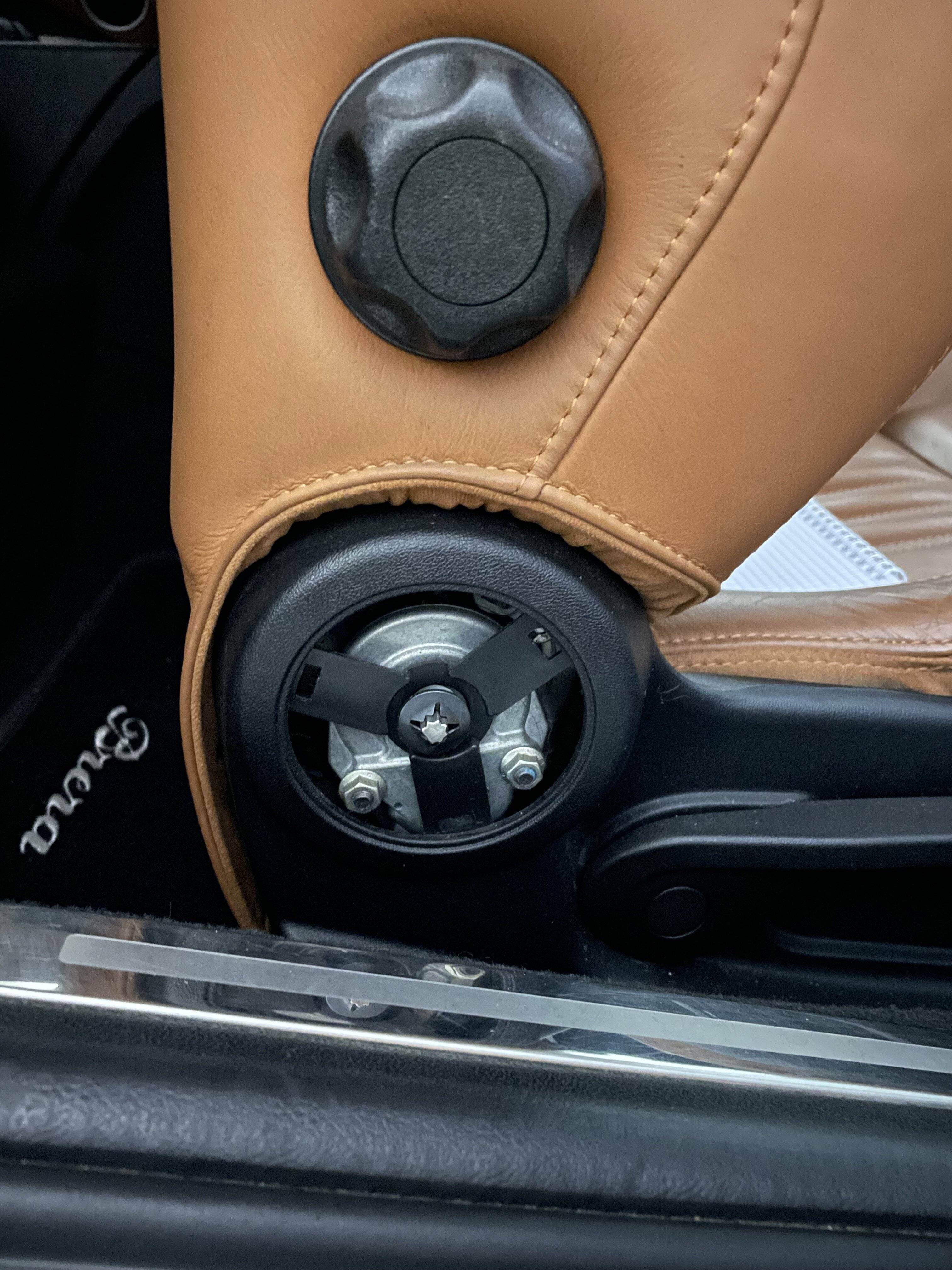

Salve sono nuovo qui sono un felice possesore di una brera 2,4jtd qt ..felice finche non ci sono problemi..vengo subito al dunque
si è spezzato il cavo che regola l'inclinazione dello schienale lato passeggero, lo schienale è venuto tutto avanti fino alla sua corsa massima,immaginate un po la posizione del sedile..per risitemare ed intercettare il cavo spezzato (ne sono due) dovrei smontare il sedile ed è molto complicato perche l'auto la utilizzo tutti i giorni
ora la domanda è ..ce un vano accesso in basso al sedile che va a chiudere un ingranaggio che ha tutta l'aria di essere li proprio li perche in caso di guasto di poter regolare manualmente il sedile posto le foto di quanto decritto
mi chiedo se qualcuno mi puo suggerire una soluzione almeno da poter riportare lo schienale in una posizione alquanto accettabile e comoda

Ciao a tutti!! Stavo cercando la soluzione ad un’altro tipo di problema (manovella alzasedile non abbassa più ) e mi sono imbattuto in questo incubo che mi ha fatto dannare ma ho risolto grossolanamente…
Praticamente sono riuscito a tirare fuori l’asta che si vede nelle foto che avete caricato, bisogna estrarla leggermente finché non la di afferra con la pinza e con forza si regola lo schienale.. il mio è fermo così da 2 anni ma prima o poi lo dovrò sistemare.
