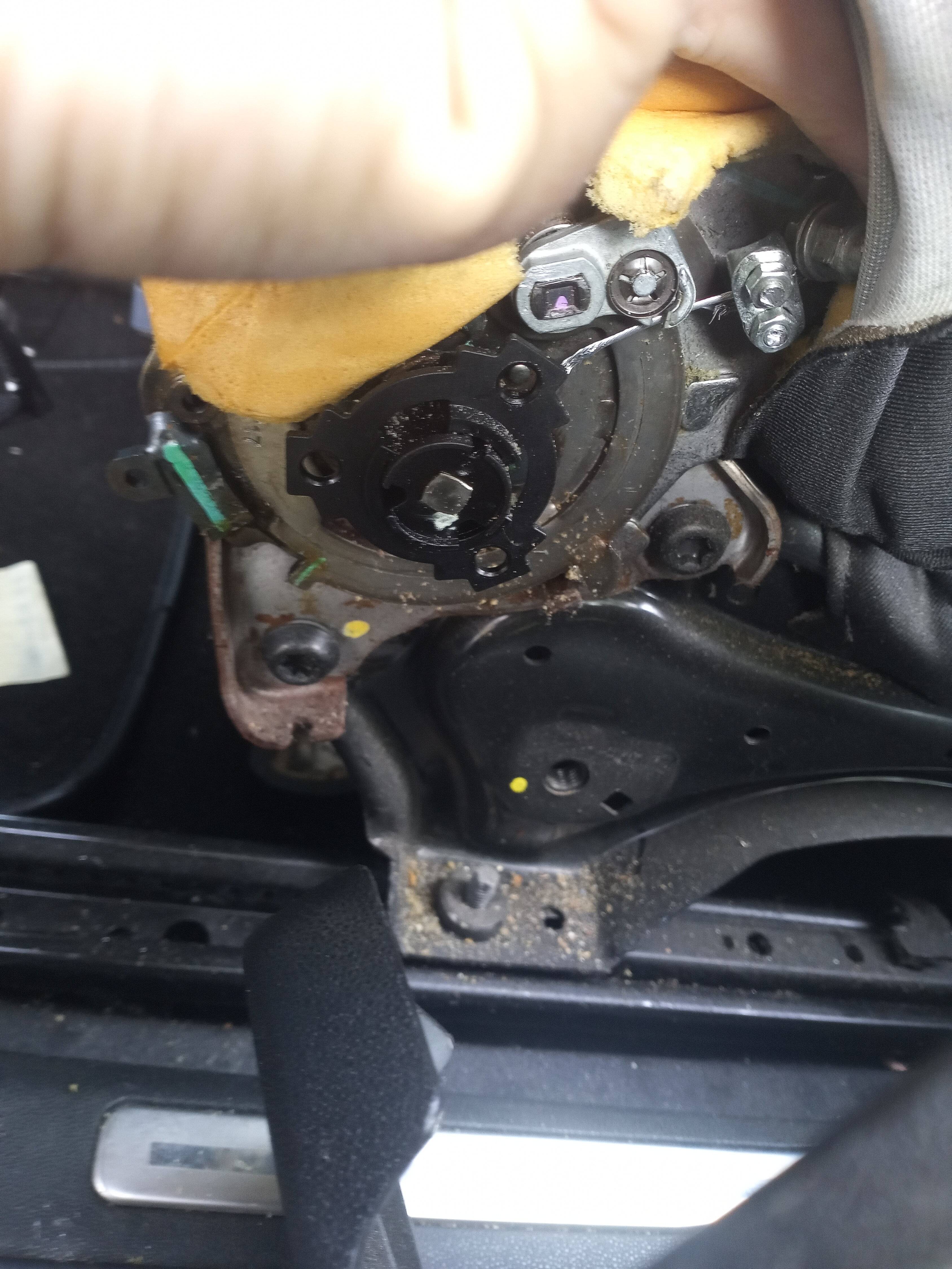

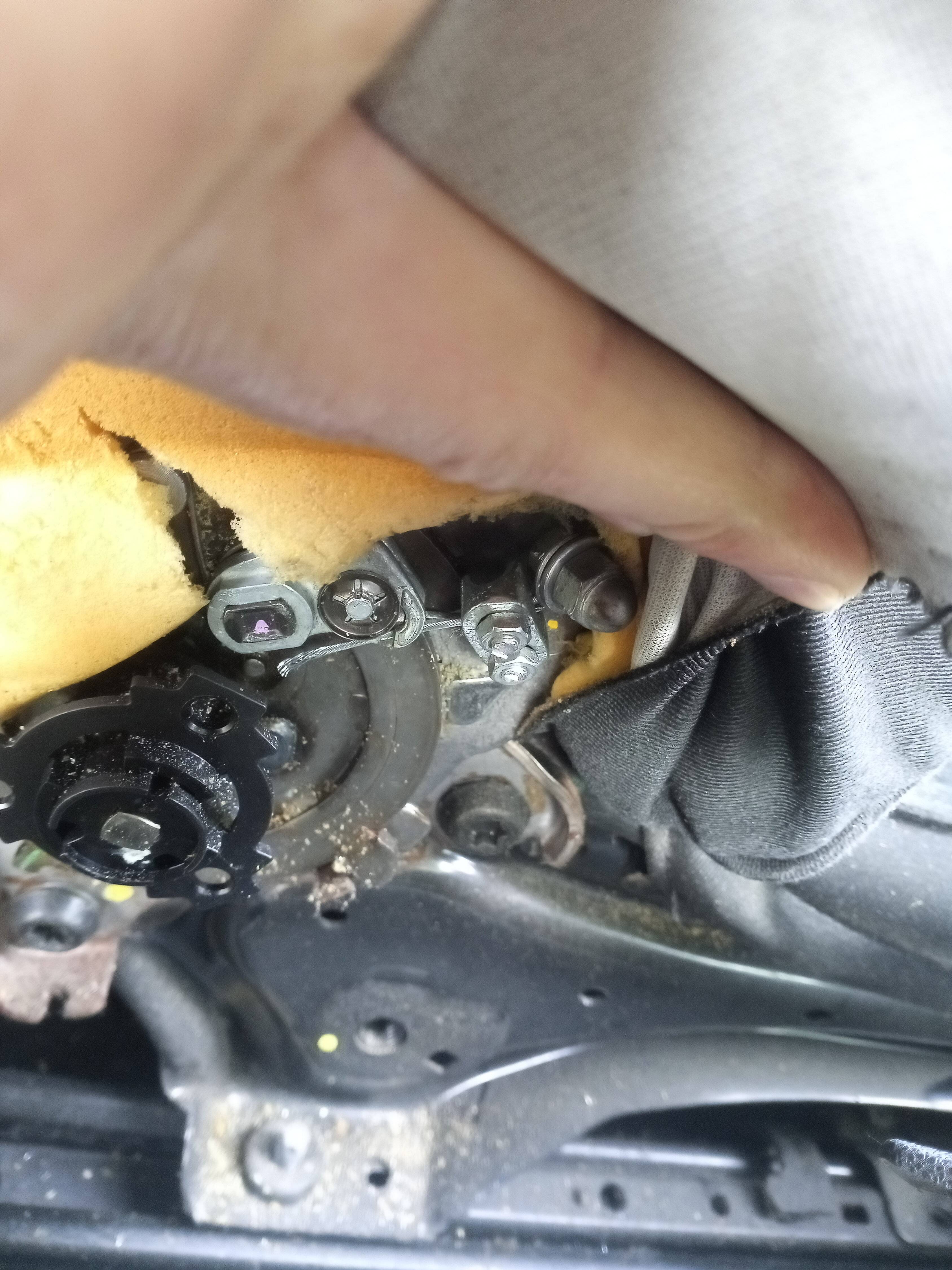

Salve qualcuno è riuscito a ripristinare la leva. A me si è sganciata , un passeggero con le ginocchia ha forzato e voilà.
Dopo un po' di giri . Costo cavo 50€ ognuno da ordinare...allora mi sono fermato a un negozio di bici ho preso due cavi dei freni. Due dadi co foro e due morsetti e ho fatto la giunzione. Si era spezzato proprio a un cm dalla fine. Ho tagliato 5 cm dal filo freni e ho fatto la giunzione con morsetto di sicurezza. Il.solo dato due volte si è sfilato. Un po' attenzione a togliere il tessuto del sediolino. Per capire come fasso fatto la spugna di uno dei due sediolini l'ho dovuto tagliare . Costo dei pezzi 0.80 € x 2 i cavi , 1.00 €x 2 i dadi ,e 0.6€ x2 i morsetti
