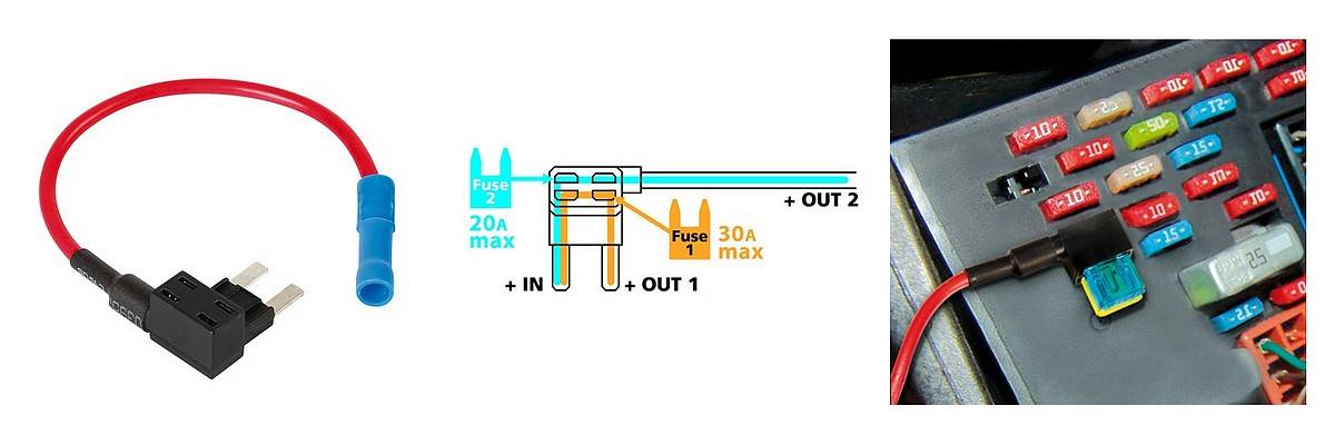

Dalla scatola fusibili, puoi montare una sorta di fusibile che fa anche da rubacorrente e fare un lavoro pulito, in alternativa c'è l'elettrauto se non sai dove sbattere la testa.

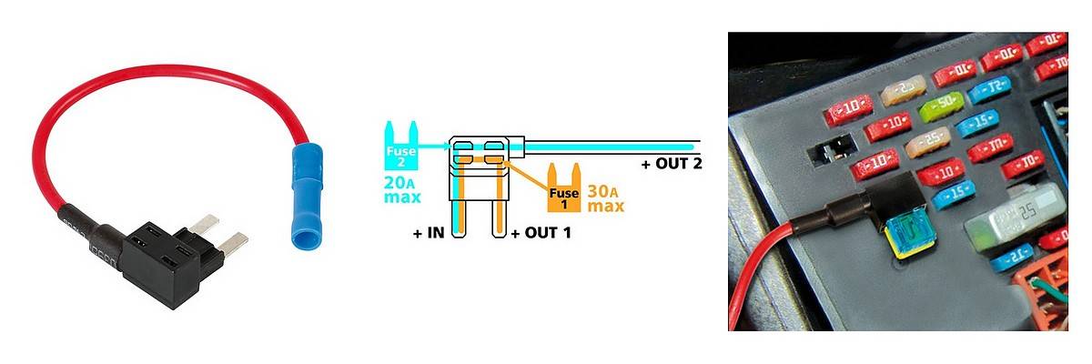

Visualizza allegato 245054
Grazie, non è che non so dove sbattere la testa, è che non ho gli schemi 🤣
Se per caso li hai e me li giri sarebbe ottimo, o se sai dirmi dove posso trovarli.
