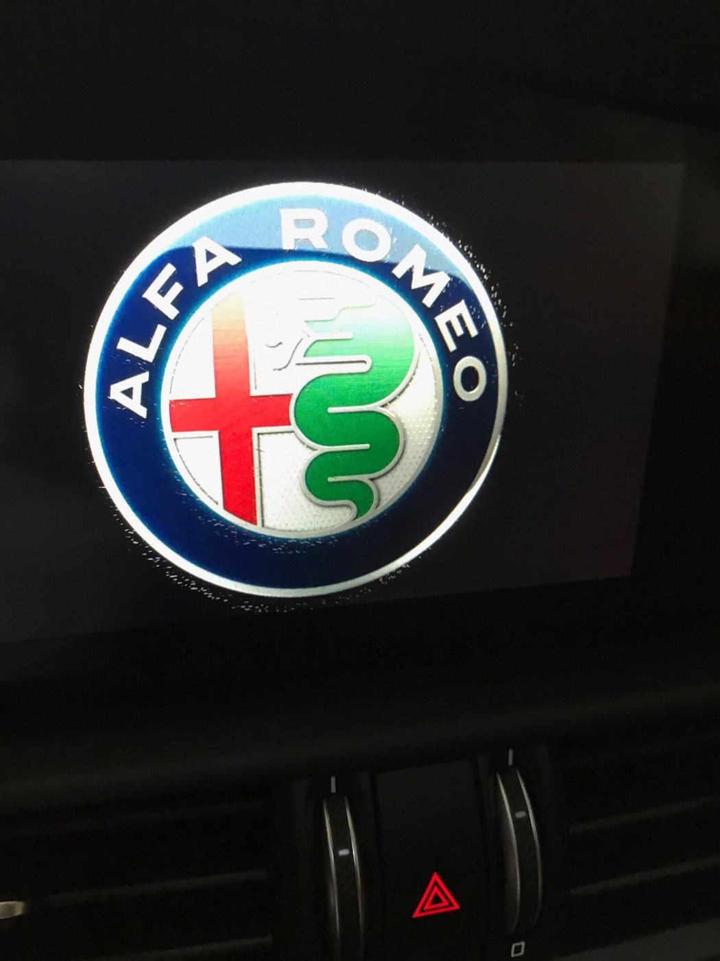

Ciao a tutti, accendendo il quadro in garage ho notato questi segni nel display, sono all'interno non esternamente. Cosa ne dite é successo a qualcuno?
Fino a due giorni fa nn c'erano ne sono sicuro.

Sono anomali. Hai già fatto l'aggiornamento?
Sono stato questa mattina in officina, mi hanno dato appuntamento per l'11 luglio apriranno un ticket all'alfa e la terranno qualche giorno.

Colpa del calore e del prodotto usato per la pulizia, comunque mi verrà sostituito in garanzia.

Mi é capitata la stessa cosa. Si tratta, sembra, di micro-crepe dovuto all' umidità ed al calore .
Hanno segnato il pezzo di plastica a copertura del sistema di navigazione .
Mi sostituiranno il pezzo a fine agosto alla riapertura dell' officina.

Ho ritirato la mia auto , a cui é stato cambiato non solo la copertura del sistema di navigazione ma l' intero sistema (per fortuna sono in garanzia, l' auto ha tre mesi ).
Evidentemente la copertura del sistema , quel vetrone molto particolare in plexiglass , che si era riempito di piccole crepe, é molto delicato . Probabilmente la causa é da rinvenire nell' utilizzo di prodotti sbagliati per la pulizia (così mi hanno detto in officina).
Mi hanno consigliato di utilizzare per la pulizia un panno deumidificato solo con acqua ....seguirò pedissequamente il consiglio :)
