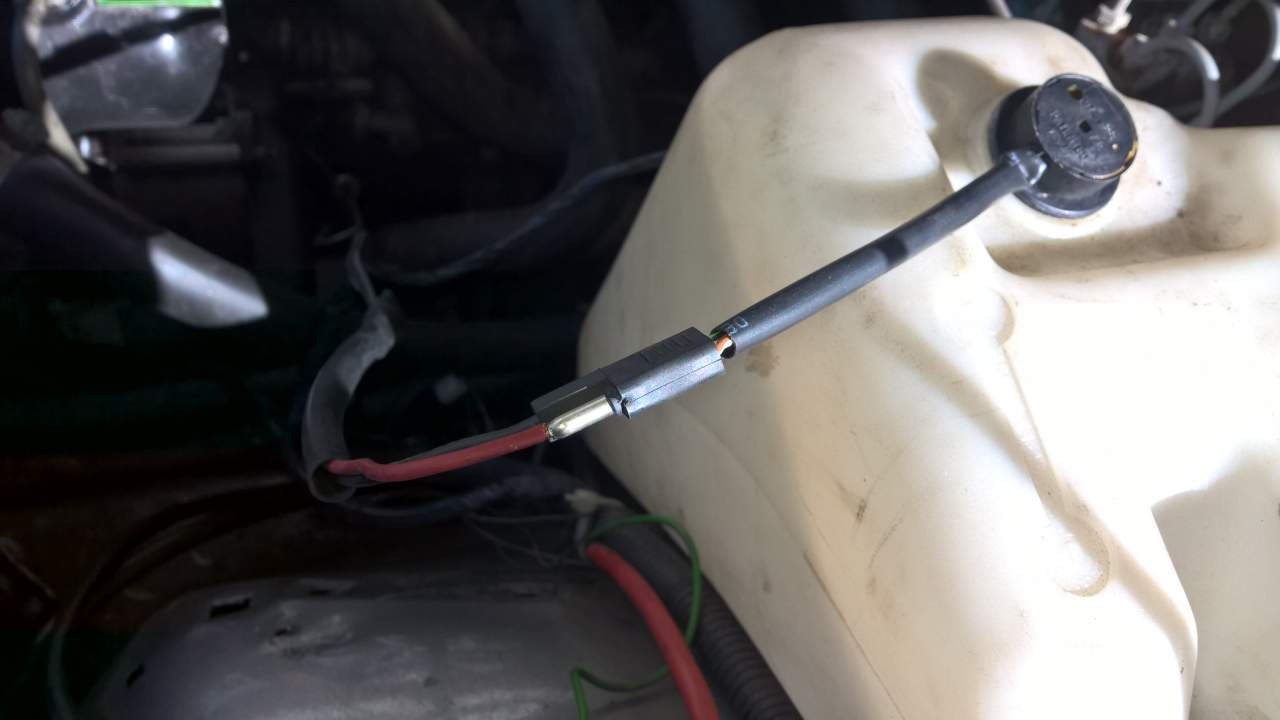

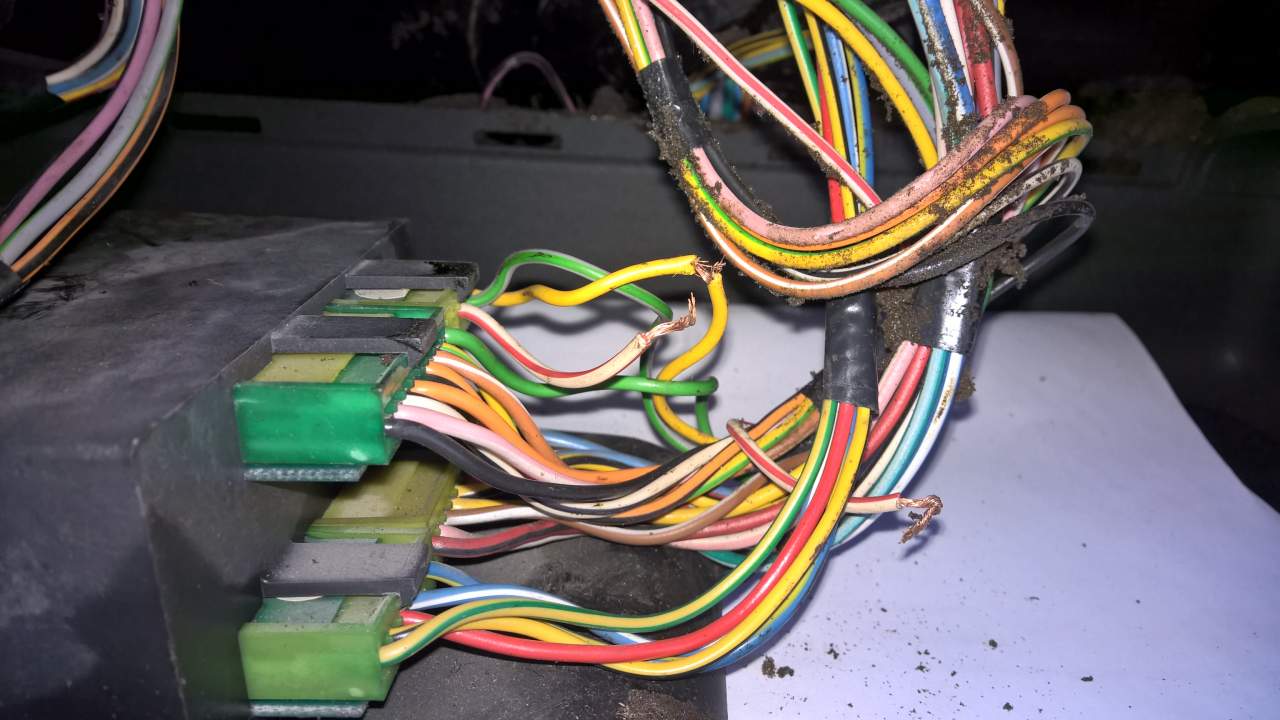

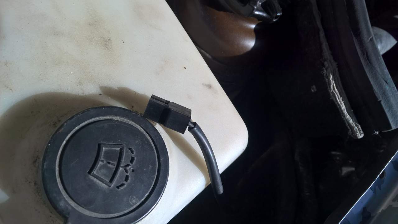

WP_20150401_16_05_37_Pro.jpgWP_20150401_16_05_55_Pro.jpgWP_20150401_16_05_31_Pro.jpgRieccomi. Ho fatto qualche verifica all'auto e ho notato che era stato fatto un ponte tra due cavi, per questo la spia si accendeva solamente all'accensione delle luci. Adesso rimane perennemente accesa (dopo i primi secondi di temporizzazione). Sapete dirmi come funziona il circuito, se io galleggiante apre o chiude? Il filo nero che esce dal galleggiante (nella foto collegato al volo) dove va a finire? Fusibiliera o direttamente nella centralina? O addirittura a massa?
Infine nella foto allegata c'e un cavetto scollegato vicino alla vaschetta dell'olio del servosterzo.. É normale che sia staccata?
Grazie a tutti per la cortesia.
Ok ragazzi, ho fatto un investimento di €13 e mi sono comprato un tester senza doverlo andare ad elemosinare ogni volta.
Ho verificato che:
-nel filo rosso-bianco della centralina escono 12V, se lo metto a massa il la spia si spegne.
- Dove c'è il sensore, il filo rosso è collegato a massa, mentre quello nero niente.
Suppongo che sia stato fatto un po' di casino lungo il circuito.
Quindi ora, se io faccio passare un filo che collega il rosso-bianco della centralina al nero del sensore dovrebbe funzionare tutto!
Se dovessi aver saltato qualcosa i consigli sono sempre ben accetti :D
