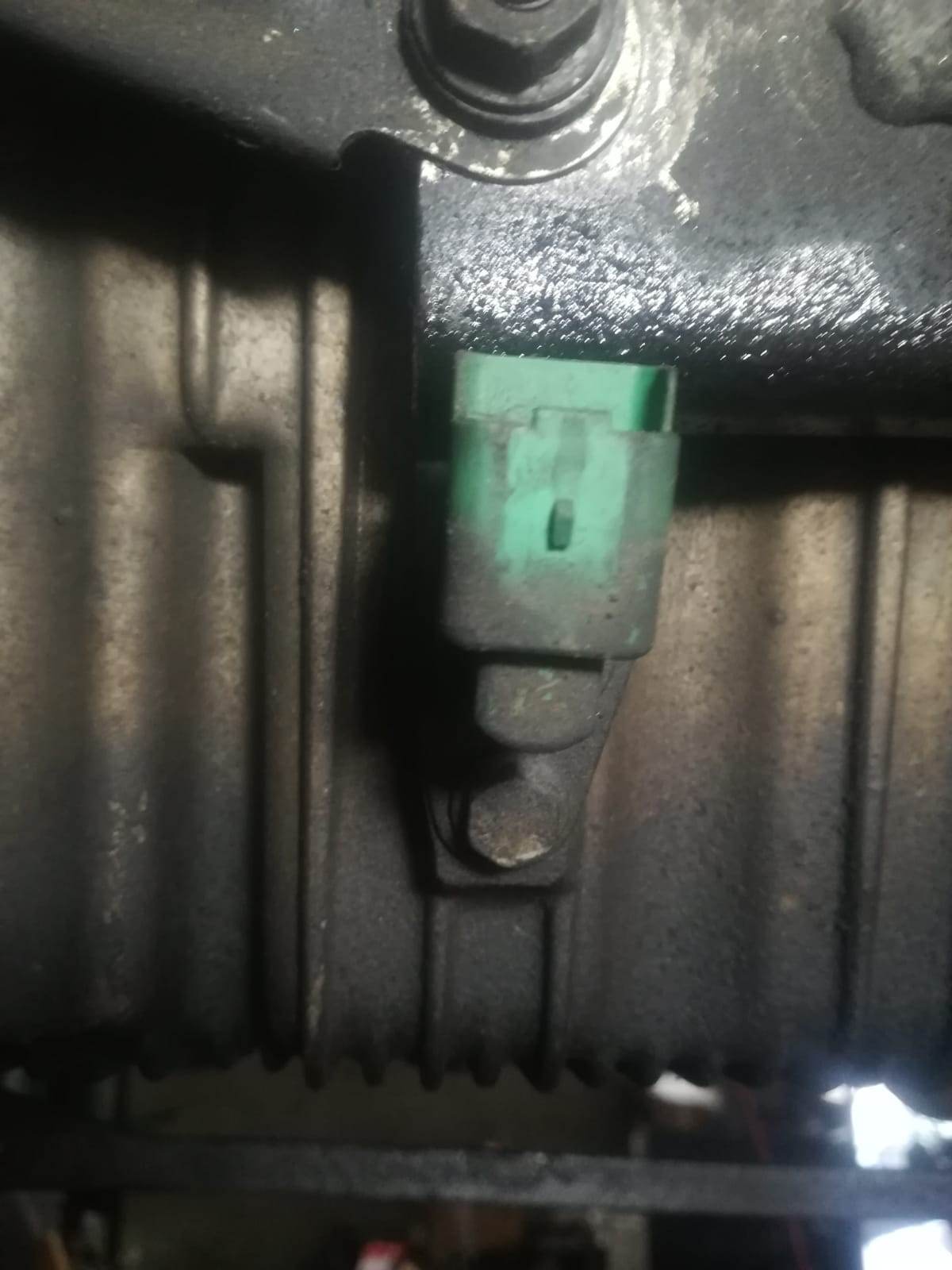

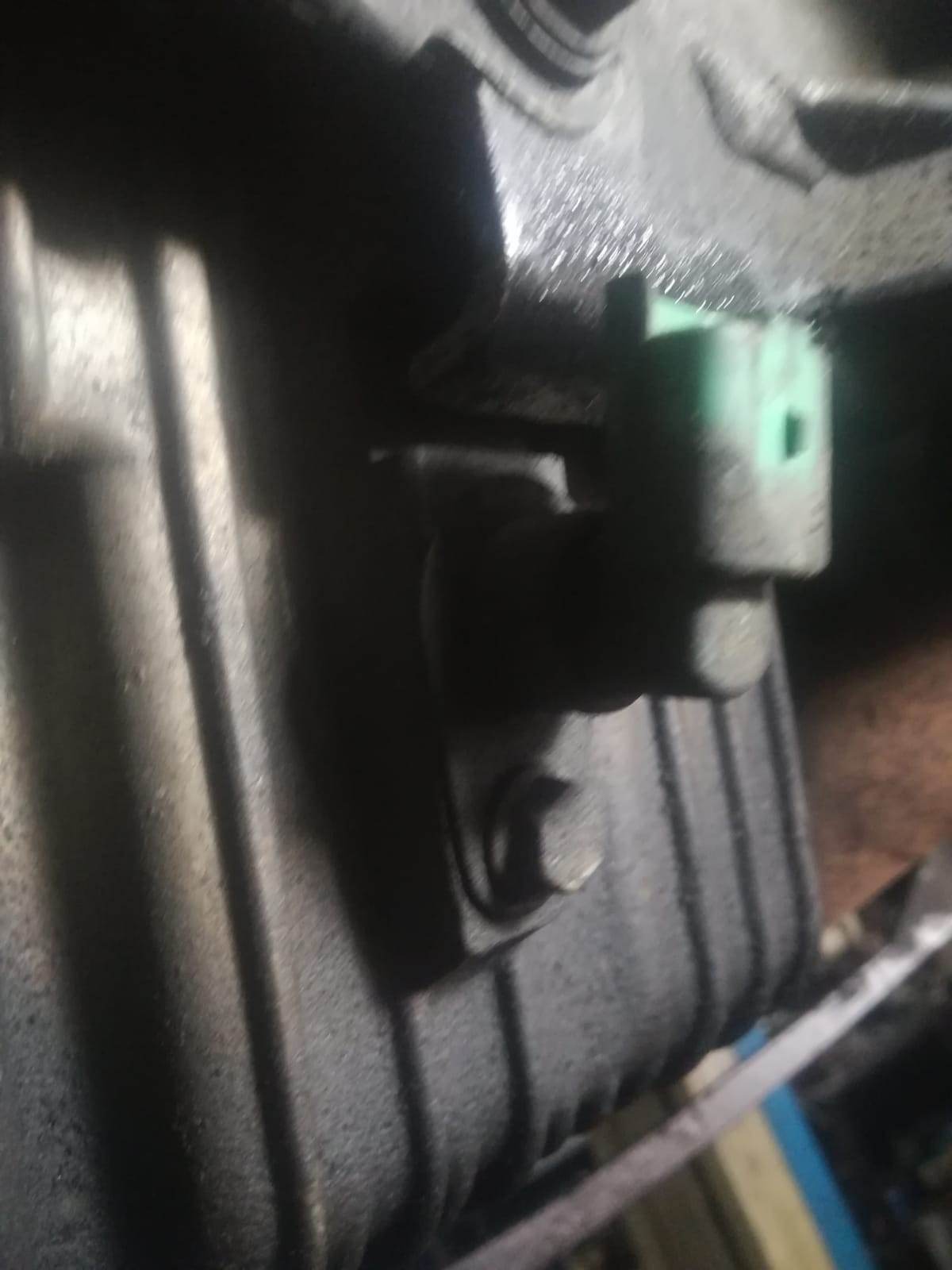

Ogni tanto si accende, sul check control, la spia insufficiente livello olio. Olio é al massimo. Il sensore è fuori produzione e non si trova nuovo. Si può riparare in qualche modo? Il pezzo si trova in rete su Q4 demolite, ma uno chiede 100 euro (prezzo del pezzo nuovo). Oppure c'è un altro sensore di un JTD diverso che si può adattare?
    106.9 KB · Visualizzazioni: 1,165
    89.3 KB · Visualizzazioni: 546
Forse dirò una fesseria, ma secondo me è lo stesso di lybra, stilo, 147, ecc. ecc. Io proverei a confrontarlo presso uno scasso.
Già pure secondo me dovrebbe essere uguale i motori sono identici...
