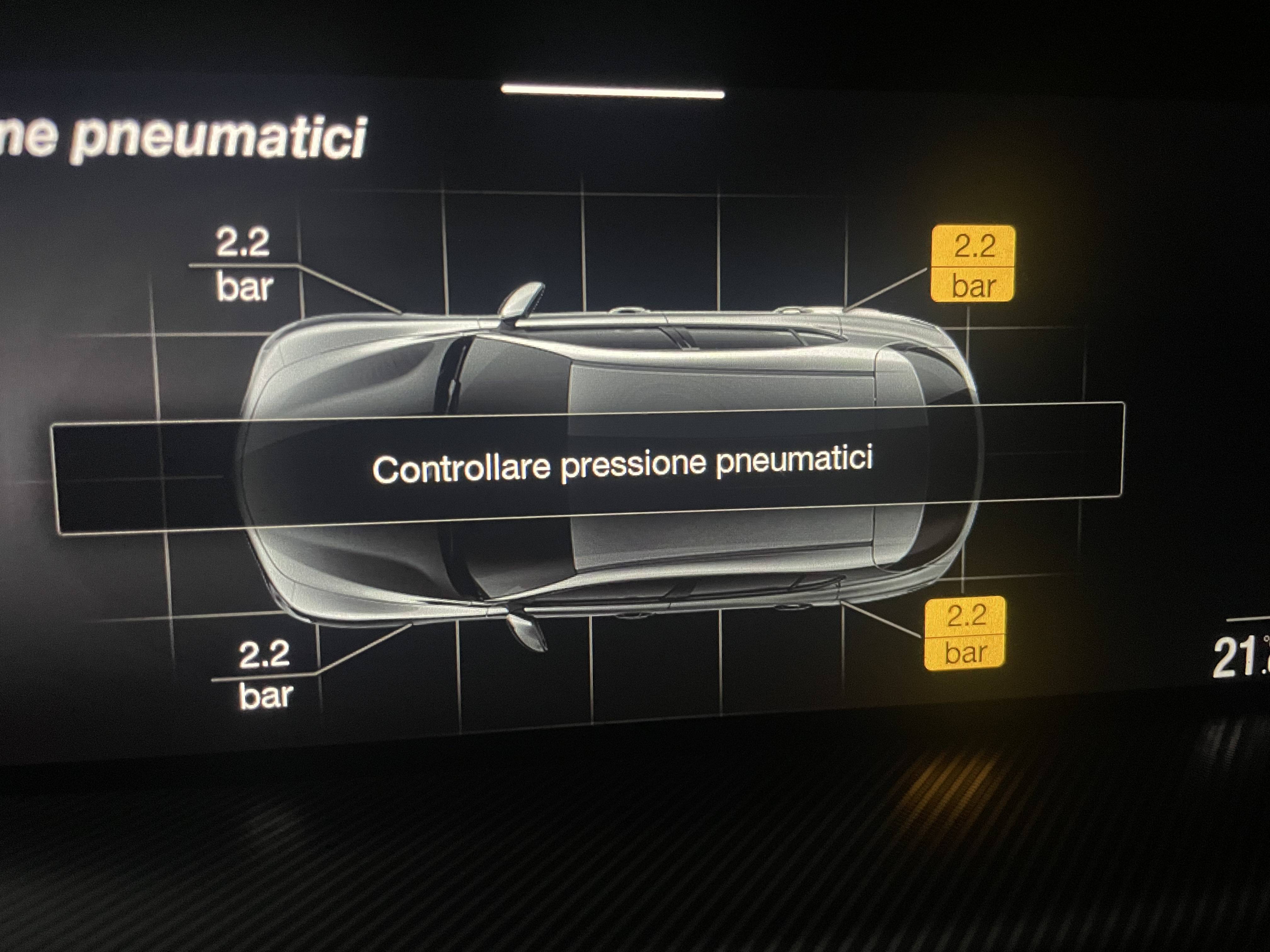

Dopo un anno di utilizzo è la seconda volta che compaiono le spie pressione pneumatici nonostante la pressione sia identica nelle 4 ruote! Cosa ne pensate?

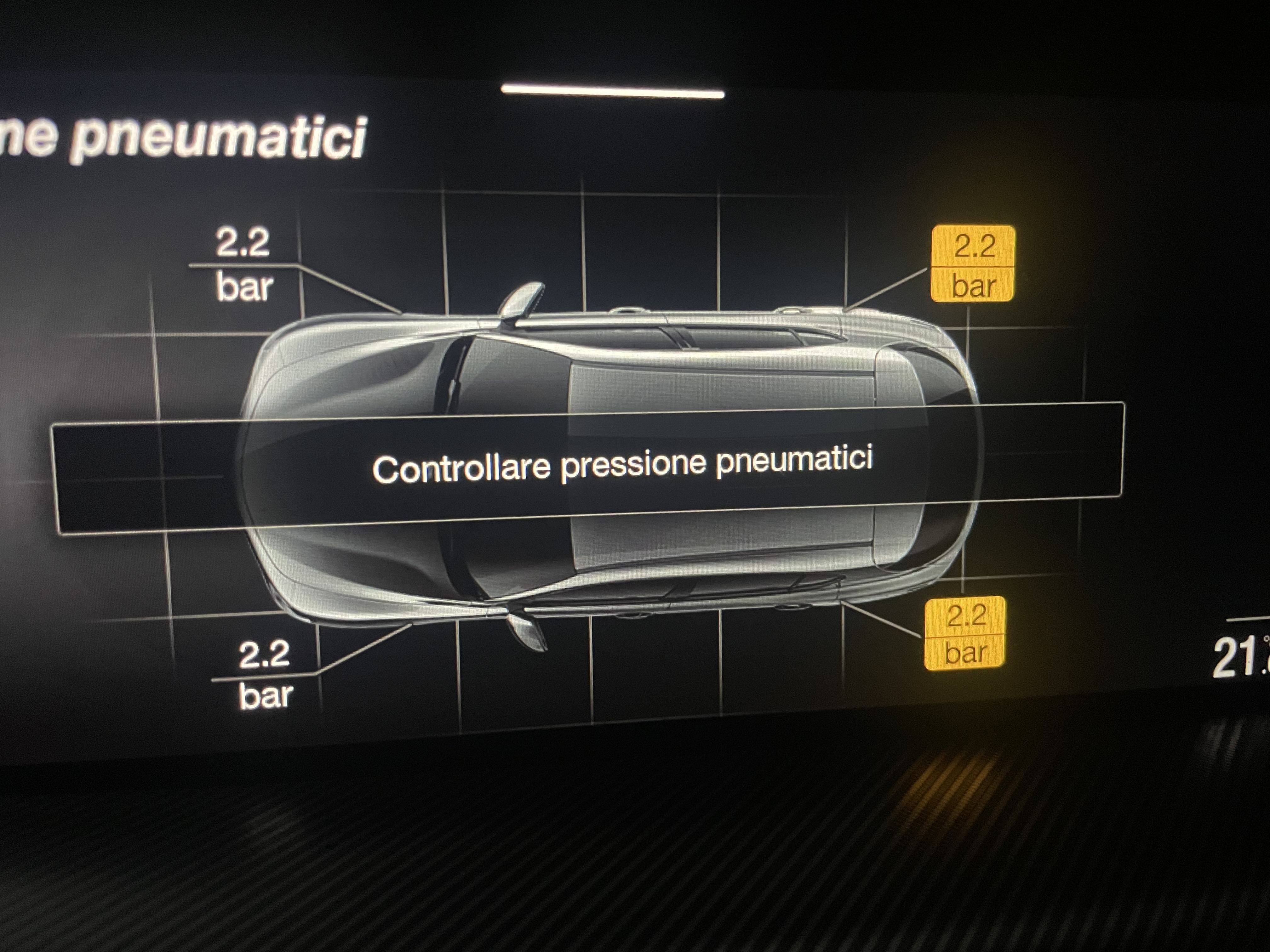

Dopo un anno di utilizzo è la seconda volta che compaiono le spie pressione pneumatici nonostante la pressione sia identica nelle 4 ruote! Cosa ne pensate?Visualizza allegato 278157

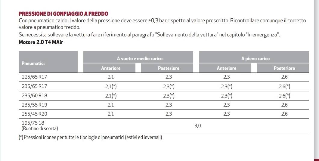

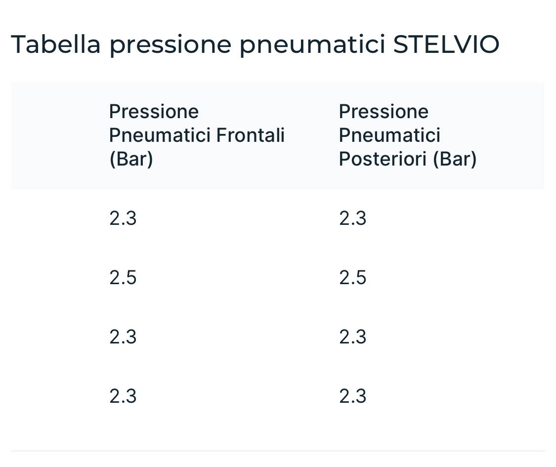

Che comunque ruote anteriori e posteriori non devono avere la stessa pressione. Credo dovrebbe essere qualcosa tipo 2.3 davanti e 2.6 dietro, con lievi variazioni (+ o - 0.1) a seconda di misurazione a freddo/caldo e poco/pieno carico
È molto semplice. Il sistema ti stá dicendo che la pressione posteriore è bassa. Portala a 2.5bar e vedrai che si spegne la spia
