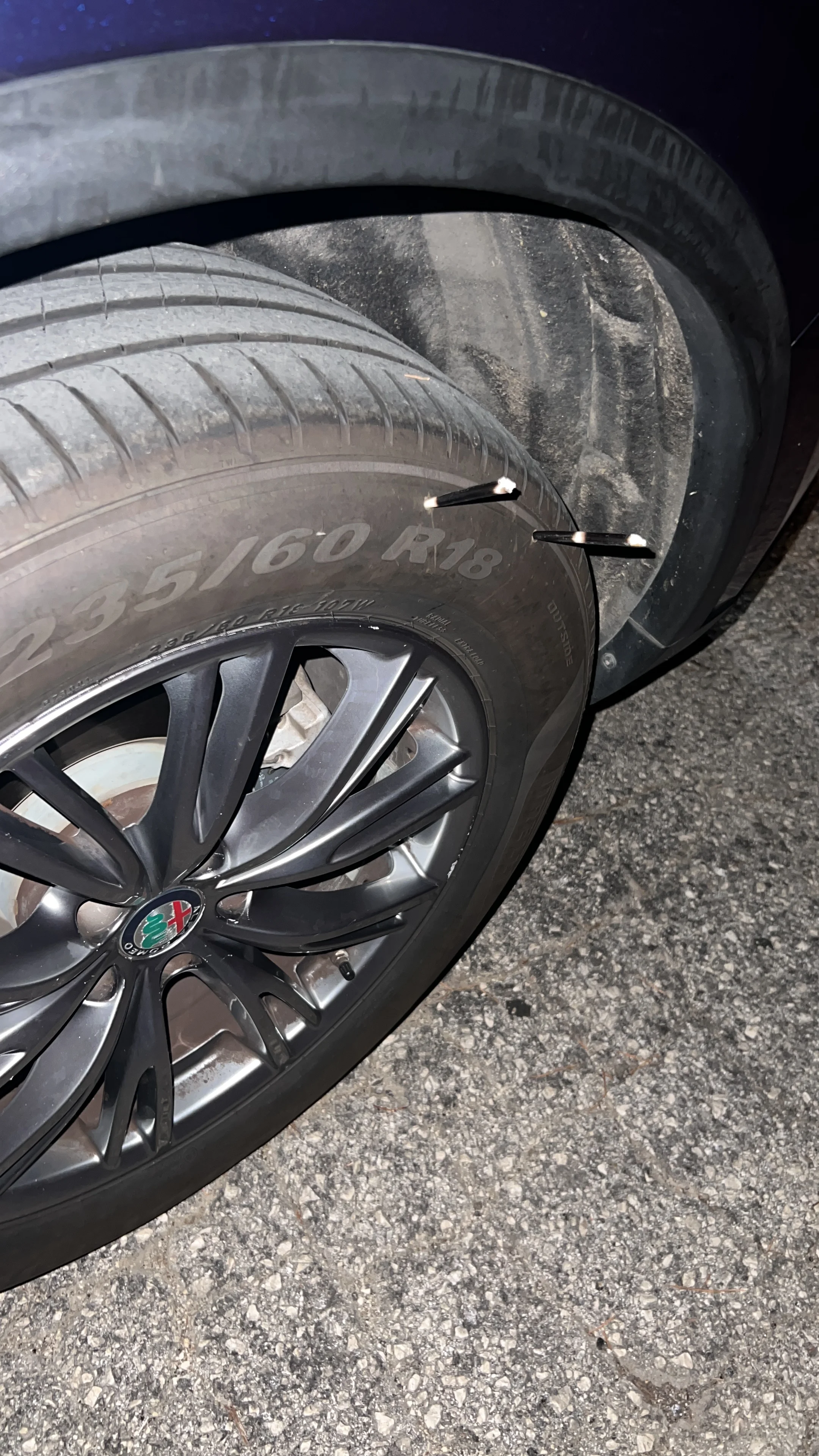

Buonanotte alfisti, voglio condividere con voi il mio sfortunato rientro a casa di questa notte, tornando da una fantastica serata con un amico, dopo averlo accompagnato a casa mi avvio per tornare alla mia.

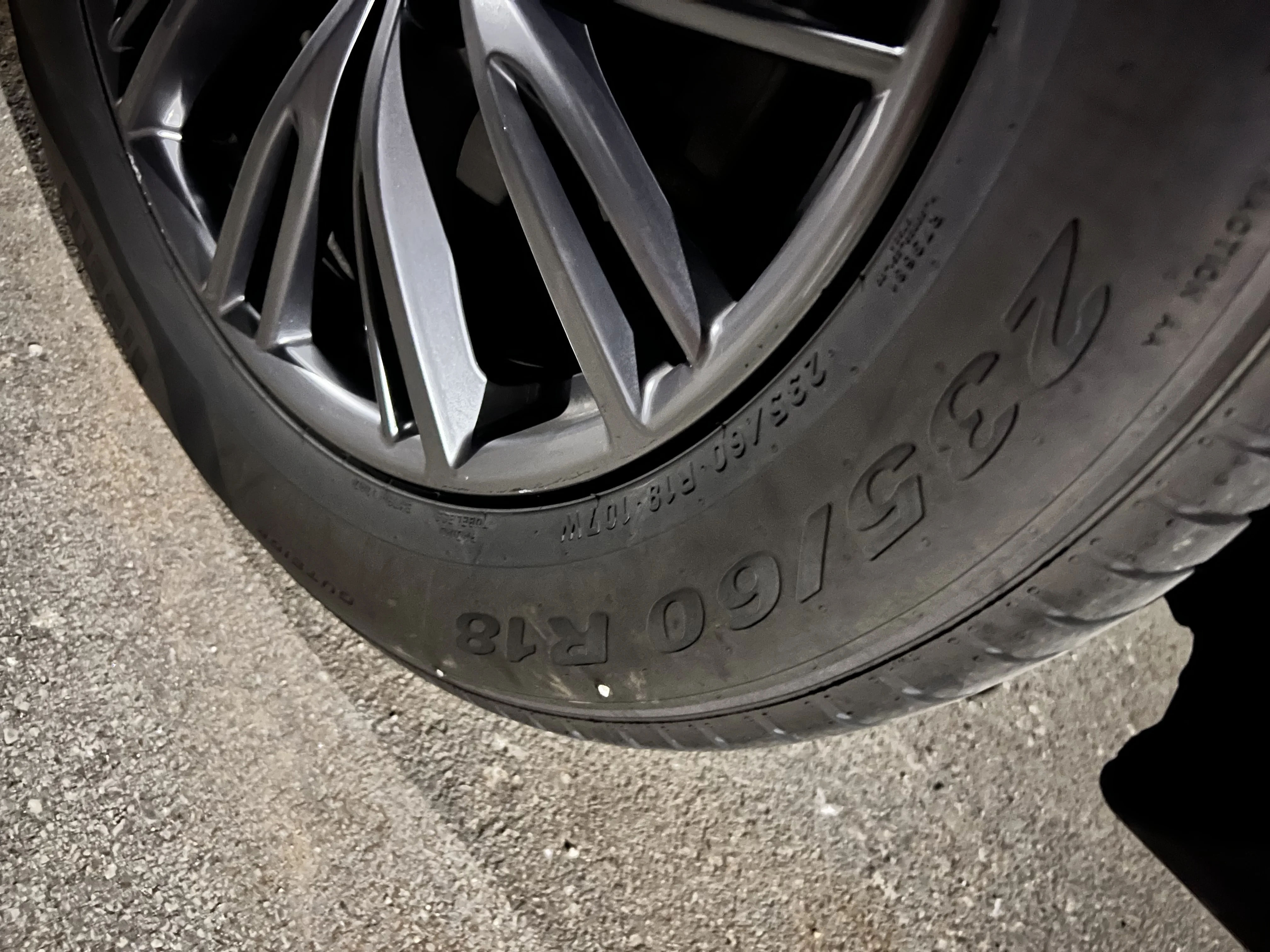

Durante il tragitto di si e no 4km, dopo una curva vedo sbucare improvvisamente un istrice , faccio modo e maniera per evitarlo, o almeno così ho creduto in un primo momento. Dopo 500m circa mi fermo dove possibile per controllare i danni, e per fortuna il paraurti è salvo, anche perché non ho sentito alcun rumore di scontro o simili. Vado per controllare la parte posteriore e noto 2 aculei infilati nello pneumatico 🥲 (come da foto)
Ovviamente non li ho mossi minimamente per non fare altri danni e mi sono recato direttamente a casa, dove ho provveduto ad accorciarli un minimo. Muovendo leggermente 1 dei 2 ha iniziato a far fuoriuscire dell’aria. Credo proprio che mi toccherà sostituire la coppia posteriore 🙃

Mai vista una cosa del genere. Poiché la foratura è laterale, meglio la sostituzione
#3
Le forature laterali sono abbastanza ostiche da sistemare e spesso non si riesce al meglio se il pneumatico è molto recente ti conviene provare a farlo sistemare se invece è in altre condizioni ti conviene sostituire.. immagino non hai i runflat perché con quelli il pneumatico non si sarebbe forato la spalla e spessissima e molto resistente difficilmente si buca!!

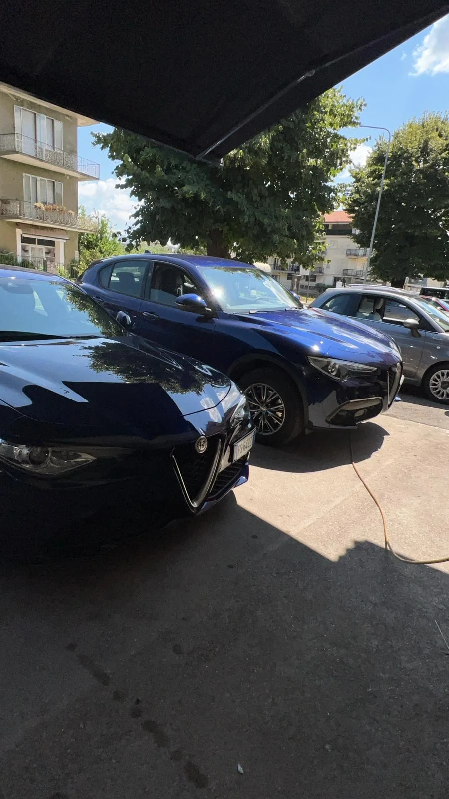

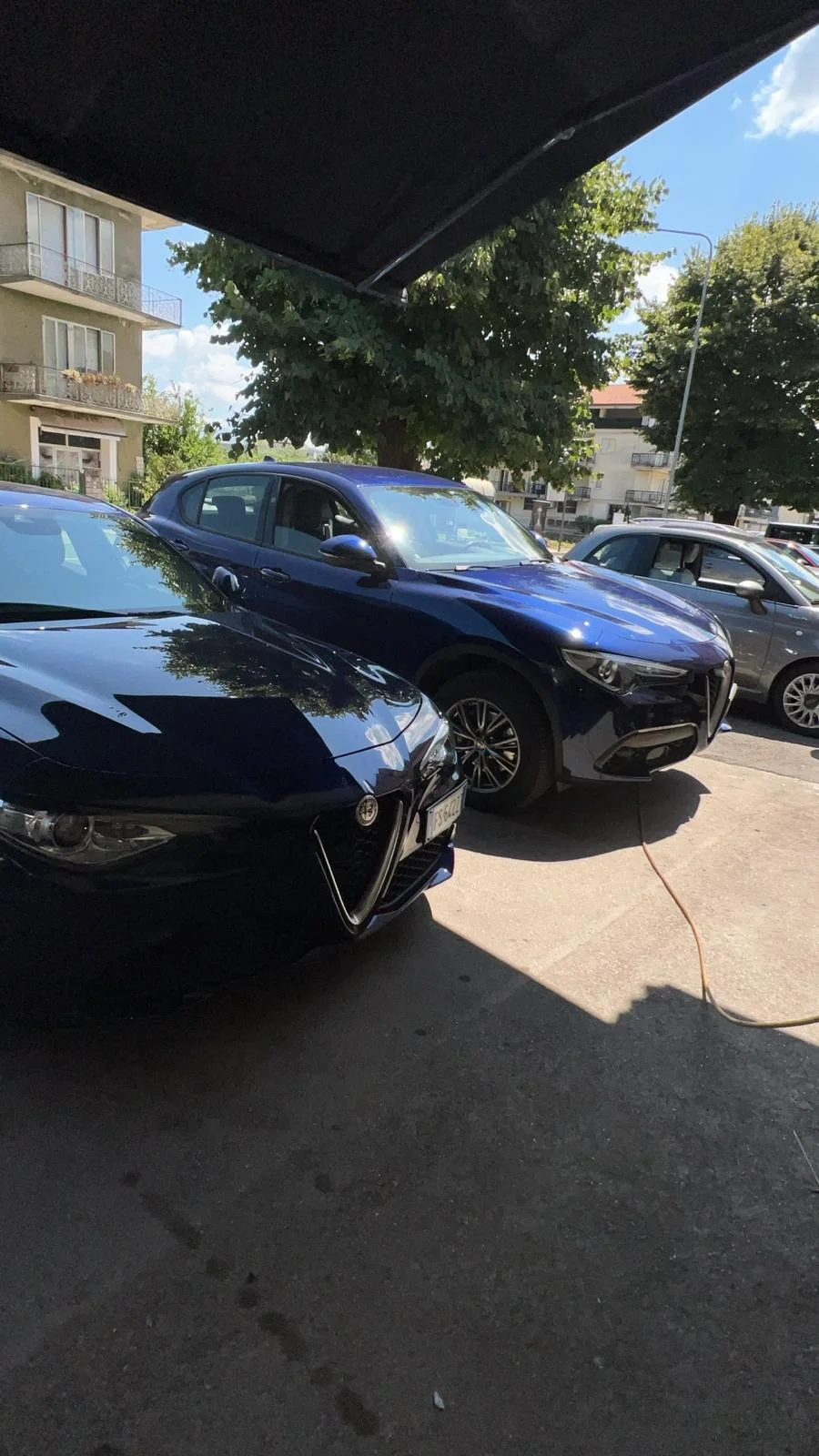

Update: sono stato in mattinata dal gommista, e' riuscito fortunatamente a riparare lo pneumatico che era praticamente nuovo. Smontato, fresato un po' l'interno e ha applicato una colla e le relative patch. Per fortuna era entrata leggermente la punta, pero' tanto da far fuoriuscire dell'aria se mossi. 10 euro e passa la paura, menomale, soprattutto prima delle ferie :cool:
P.S. quando sono arrivato c'era anche la sorella maggiore, stesso colore tra l'altro, ho scambiato 2 chiacchiere con il proprietario, innamorati proprio haha
