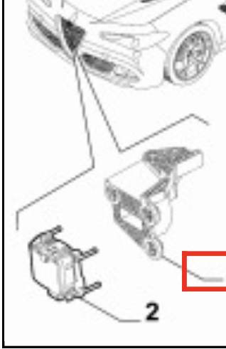

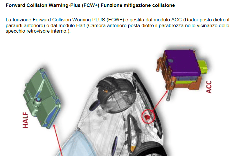

Quindi nessuno sa dove sia posizionata la centralina del radar?

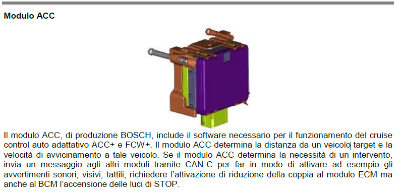

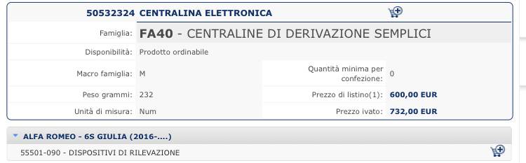

Purtroppo solo collegando lo strumento di diagnosi si può capire se la centralina e' stata danneggiata e chiarameme ti devi appoggiare ad una persona di fiducia.... Sono a conoscenza che per tarare il modulo ACC, l'officina Alfa Romeo deve richiede uno strumento particolare formato da specchi che consente di calibrarlo ( operazione abbastanza meticolosa ) , e poi si deve inizializzare poiché tali moduli vengono forniti privi di scrittura ( vengono programmati in base alle opzioni dell'auto)...
