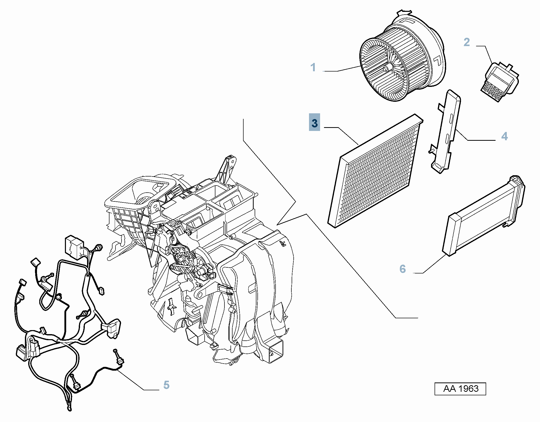

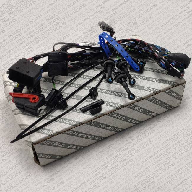

Questo ricambio n. 77366586 è quello che dovrebbe interessare il sensore incriminato, costo sui 150euro.
Ovviamente, sarebbe meglio riuscire a cambiare i soli sensori....
Qualcuno sa che tipo di sensori sono e con quali sostituirli (pare che non lì vendano senza cablaggio completo)?
Ecco che quì si vedono i quattro sensori, di cui uno guasto da sostituire
