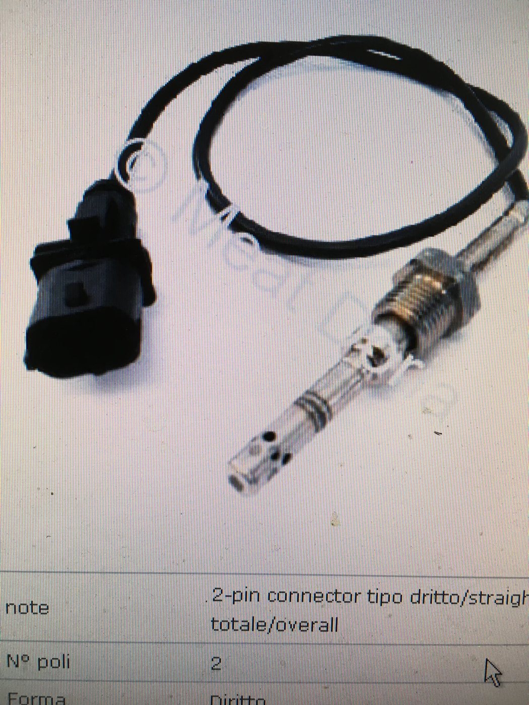

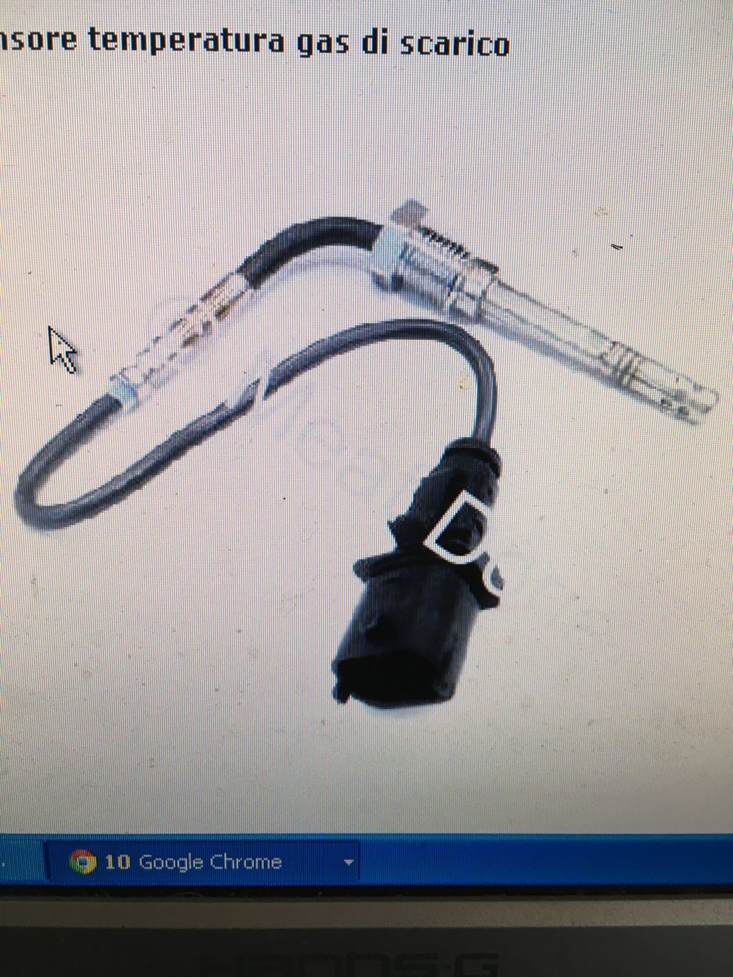

Ciao a tutti ! Grandissimo forum , scrivo per un aiuto importante . Si è accesa la spia del motore e facendola controllare è saltato fuori questo problema : "sensore temperatura gas di scarico bancata 1 sensore 2" .
So che è una cosa molto tecnica ma sapreste indicarmi qual'e è di preciso ? Magari con un numero originale o foto .. so che uno di questi due sensore ha una forma dritta e l'altro ha una forma a L .. e inoltr cambia la lunghezza .. grazie mille ! Allego foto

Ciao che errore hai? P2084? Se si potrebbe non essere il sensore il problema. Una volta cancellato l'errore ti si ripresenta subito o va tutto bene per giorni?
Reazioni: Tommaso123
Se l'errore compare in accensione della macchina e non in corsa, il problema potrebbe essere la batteria e non il sensore. Se la carica è troppo bassa la centralina motore potrebbe fare false letture del sensore. Un sintomo potrebbe essere lo start and stop che non entra mai in funzione anche quando l'errore non c'è.
Ciao hai risolto il problema del sensore la spia si è spenta sostituendo il sensore io ho il tuo stesso problema ho provato a staccare i sensori uno alla volta con la diagnosi e il problema è il sensore che è collocato nel fap tu l ho
