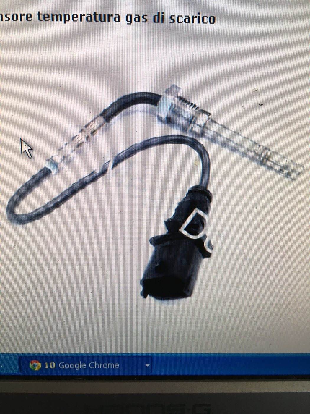

Ragazzi salve .
Il mio problema è simile , in diagnosi mi dà (P242B SENSORE 3 BANCATA 1) Sensore
di temperatura gas di scarico, ho cancellato l'errore cammino un giorno poi la mattina quando metto in moto mi si accende la spia avaria motore e mi dice anche STAR AND STOP non disponibile, l'auto non va in Dynamic ma in resta in normal ma senza essere limitata.
Premetto che ho sostituito il sensore sul dpf ma comunque mi dà sempre questa avaria.
Il sensore è quello in foto

#15
Lo uconnect mi segna come temperatura del gas di scarico -40 C° fisso. Se fosse guasto il sensore non mi dovrebbe segnare un anomalia del motore?

#17
Io ho risolto su una Alfa Rome Giulia, stesso discorso, spia motore ho provato a staccare e riattaccare altri sensori per vedere se era una lettura corretta, ho cambiato oggi il sensore e sembra andare bene..
Se ci si mette è un operazione fattibile anche da soli..pensavo piu' complicata e infatti mi sono affidato al meccanico, in futuro se dovesse ripresentarsi sapro' come muovermi
