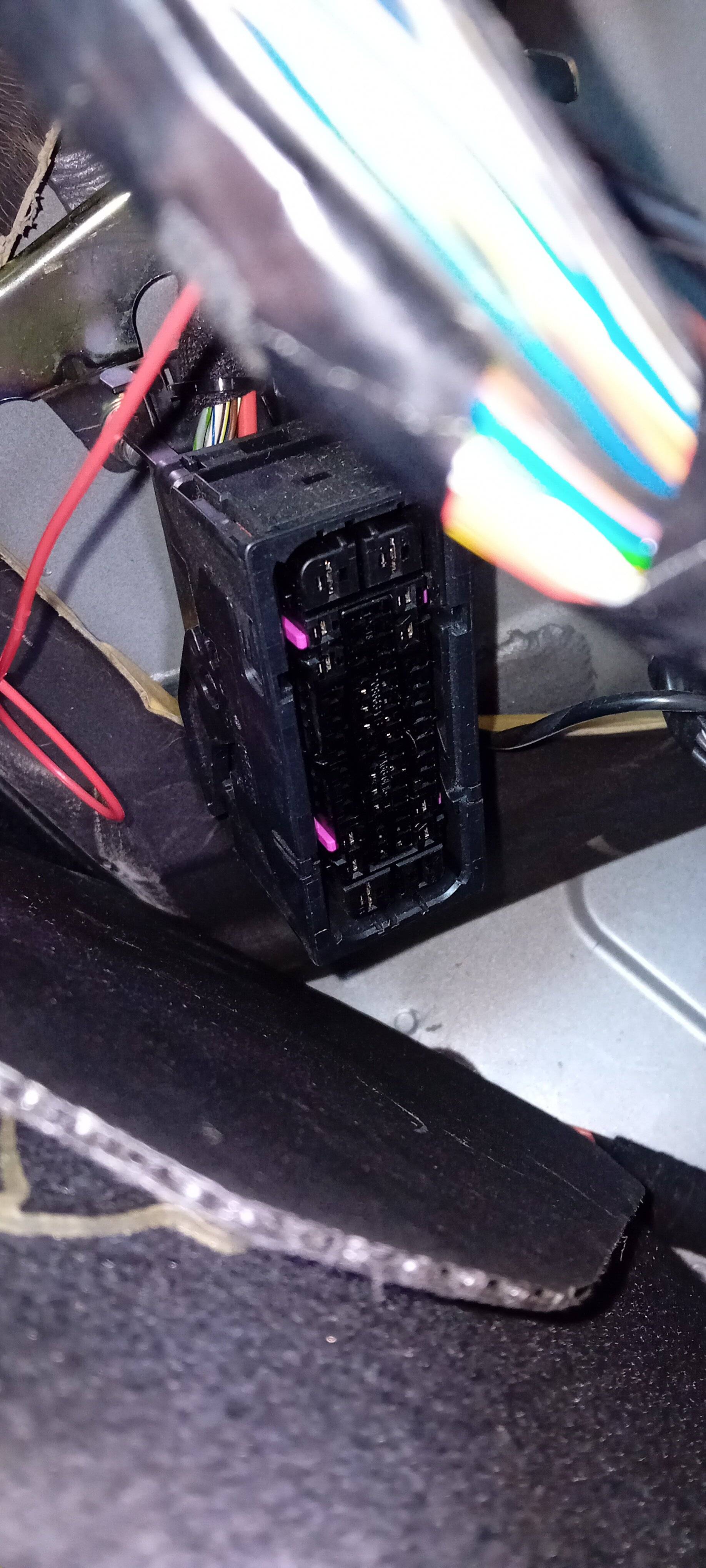

Ciao per caso sai dove potrei trovare il pinout della centralina? Tra l'altro ho trovato un connettore femmina non collegato a nulla sotto la centralina, di cosa potrebbe essere secondo te? Ti allego la foto. Grazie per l'attenzione e il supporto che mi stai dando

ciao, se la tua ha solo i sensori posteriori, il cicalino è nel buzzer della strumentazionequindi se funziona con le cinture, il cicalino è ok, magari il precedente proprietario, aveva cambiato il proxy del body computer, se hai AlfaObd, questa opzione si può attivare
