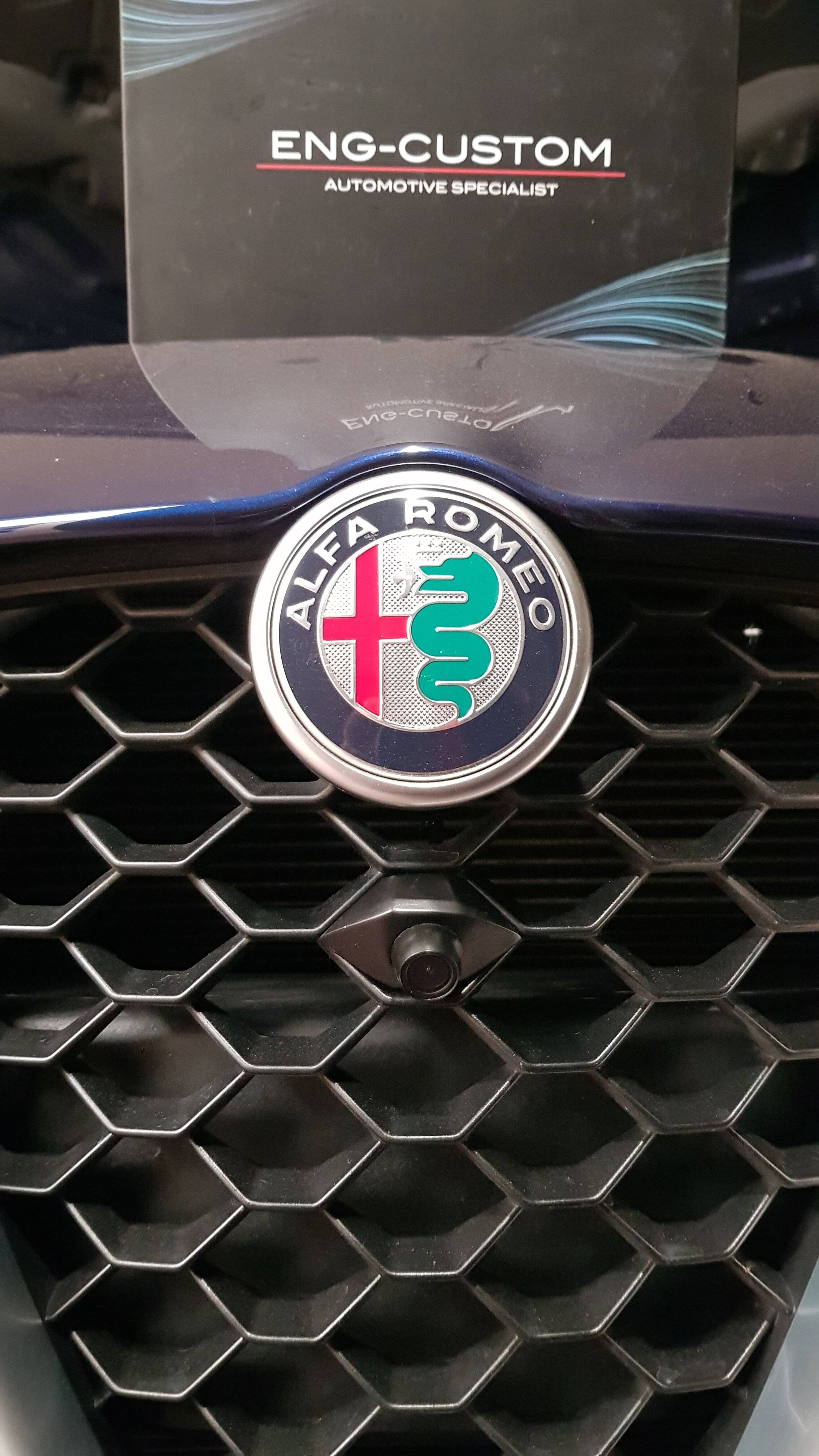

Io invece ho optato per la telecamera anteriore, con modulino ENG dedicato per essere integrata all'infotainment dell'auto (si attiva per 10 s passando da R a D). Il supporto della telecamera è una beta in fase di sviluppo :D
Ciao dev o montare anch'io la telecamera anteriore sulla Giulietta MY16, mi diresti dove hai preso la tua? Come ti trovi? Saluti e grazie!!!!!!
