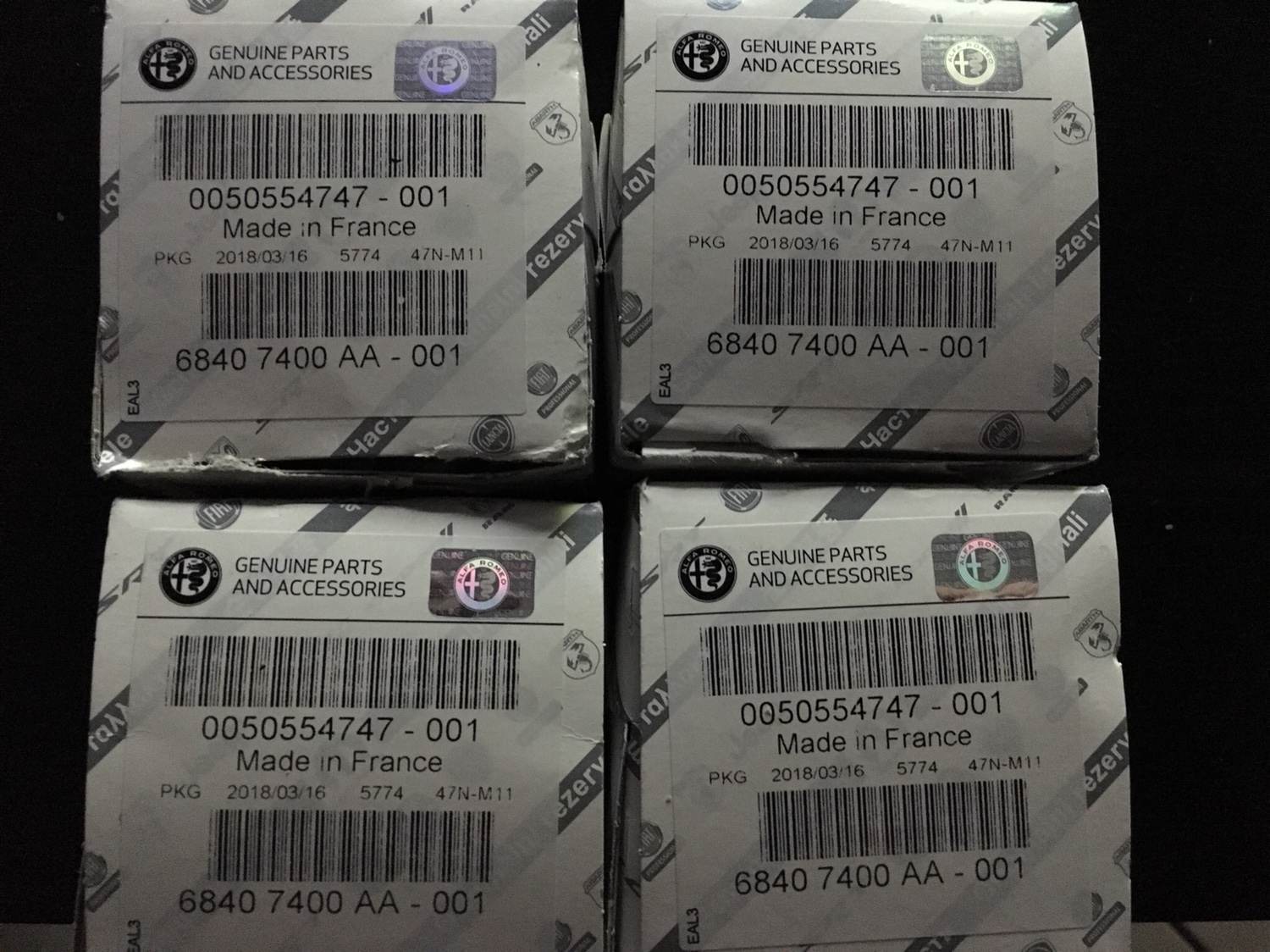

io li ho presi in alfa, 4 sensori originali 253€
